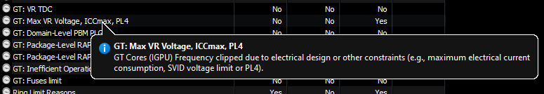

Регистрация: 05.01.2018
Michailovsky на 121 IOL снова заработал, появились параметры для принудительно выставления частоты MC на 1600 или 3200 МГц, появился параметр Eventual DRAM voltage который по умолчанию выставляется как DRAM Voltage поэтому не понятно для чего он нужен, появился контроль напряжения CPU через VF Point. Разгон iGPU так и не работает, причем теперь любое поднятие частоты приводит к синему экрану, поднятие вольтажа iGPU не работает при выставлении оффсетом, вольтаж упирается в 1.070В, при выставлении адаптивного вольтажа частота iGPU падает до 1290МГц, при выставлении Override частота теперь падает до 930МГц, при этом вольтаж применяется.
Добавлено спустя 4 минуты 45 секунд:
Msi support ребята, пожалуйста, передайте уже инженерам, чтоб дали возможность снять PowerLimit PL4 для iGPU, судя по мониторингу, при разгоне iGPU проблемы именно из-за него.
Вот так он отображается в HWInfo64
PL4 iGPU.png [ 13.55 КБ | Просмотров: 1234 ]

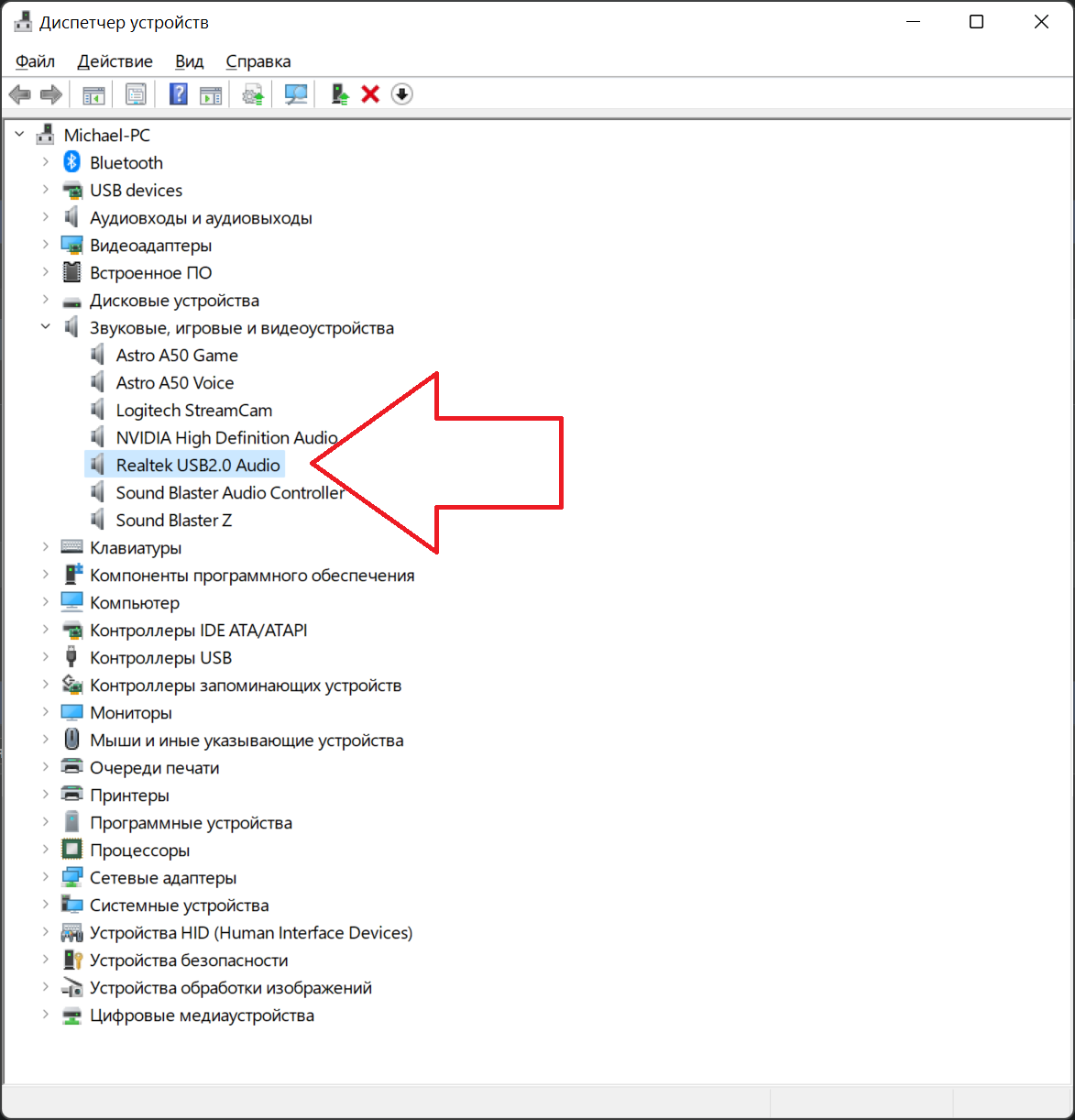

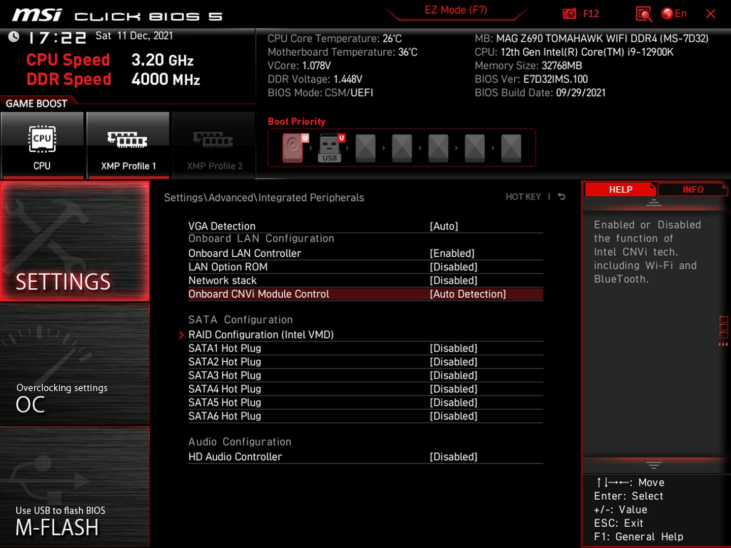

ZAMHome писал(а):
А что это за Realtek USB2.0 Audio и где его отключить в BIOS? Обычный звук отключён.
Realtek USB2.0 Audio.png [ 212.92 КБ | Просмотров: 1199 ]
MSI_SnapShot_24.jpg [ 228.87 КБ | Просмотров: 1199 ]
Обновил BIOS до 7D32v11 и Realtek USB2.0 Audio чудесным образом испарился из системы.

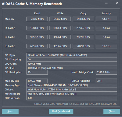

Регистрация: 17.02.2007
Откуда: Одинцово
Michailovsky писал(а):
У людей на финальном 11, память стала ехать по хмр....
Вот на последней бете 124
aida64.jpg [ 87.3 КБ | Просмотров: 1030 ]
Откуда: Одинцово
vivaldis Память поменяли, всё-таки?
Ага, да та не хотела ни тайминги снижать, ни гнаться. Взял trident z neo, чуть подразогнал(не повышая вольтаж памяти). Теперь стало бодренько)))
Откуда: Одинцово
Такие хорошие показатели при 1.35в? :shock: 4000 память осилила...Мои поздравления... :beer:
Хотел ужать тайминги, но 15-15-15-35 тащила при 3600 только на 1.4 вольта. Стал пробовать вверх, глянул сайт Gskill, а у них там сняты 17-17-17-37 4000 при 1.35. Решил выставить, а оно поехало) Возможно проц нормальный и дает такое провернуть. Vcsa 1.2 VDDQ 1.2 выставил adaptive+offset 0.150 мв, в итоге на штатке проц макисмум что греется это 75-80 градусов в стресс тестах. Ну и сама материнка радует, вроде фурычит)
