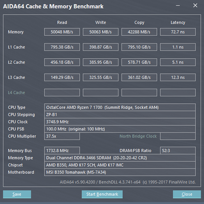

I.N. писал(а):
Однако по факту CR всегда равен 2T. Настройка BIOS игнорируется.
Однако что-то как-то непонятно. Параметр всё-таки работает, менять можно и производительность тоже меняется. Но систему, почему то меняется, то нет, пока не понял.
Из багофич: CPU-Z текущей версии 1.79 не определяет частоты выше 3200 - соответствующее поле пустое. Валидация - аналогично:
http://valid.x86.fr/pn66q6
Код:
Frequency   0 MHz - Ratio
AIDA64 частоту памяти определяет нормально
cachemem-samsung-e-die-4gb.png [ 168.21 КБ | Просмотров: 1148 ]
XRR
