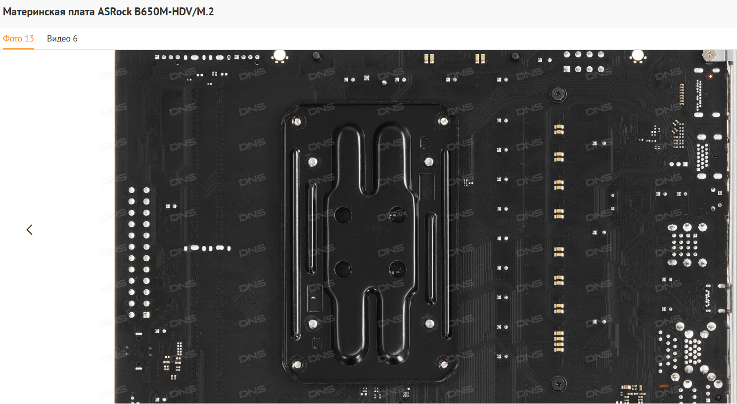

Смотреть нужно на двухбашенных, где винты крепления кулера к коромыслам вертикально. На SE-224-XT + мортар 650 у меня ничего не гнет, совсем чуть если только - можно пренебречь. На 650/670 мси/асусах везде такой сопливый бэкплейт, на дешевых асроках/гигах он нормальный, на платах подороже по-разному.
Вот бэкплейт фиг согнешь, видно что инженер делал, а не маркетолух.
333333.jpg [ 642.29 КБ | Просмотров: 2220 ]

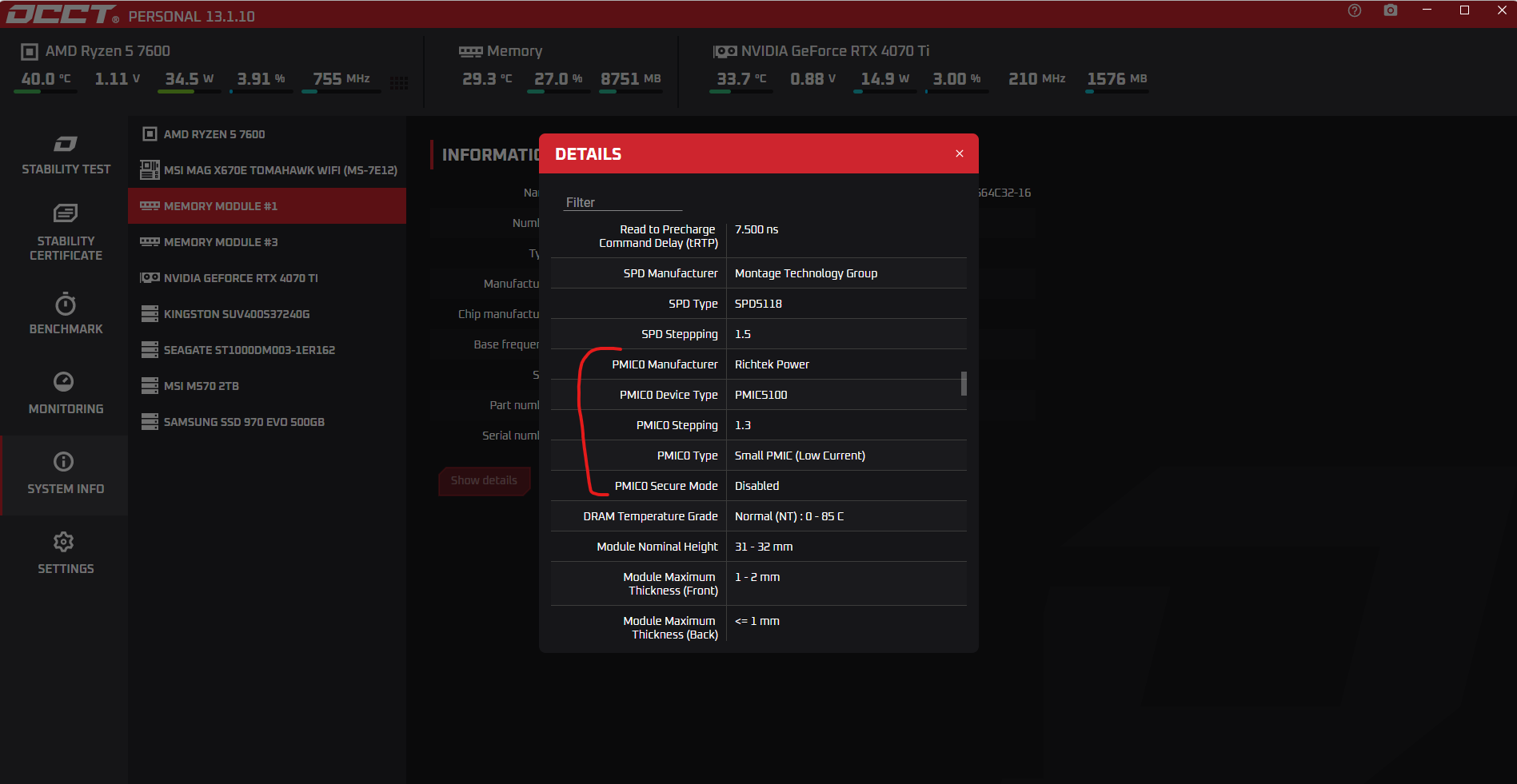

labeanchik писал(а):
Загляни сам в свойства озу, какой PMIC стоит у тебя
Снимок экрана 2024-10-20 202350.png [ 113.36 КБ | Просмотров: 1352 ]

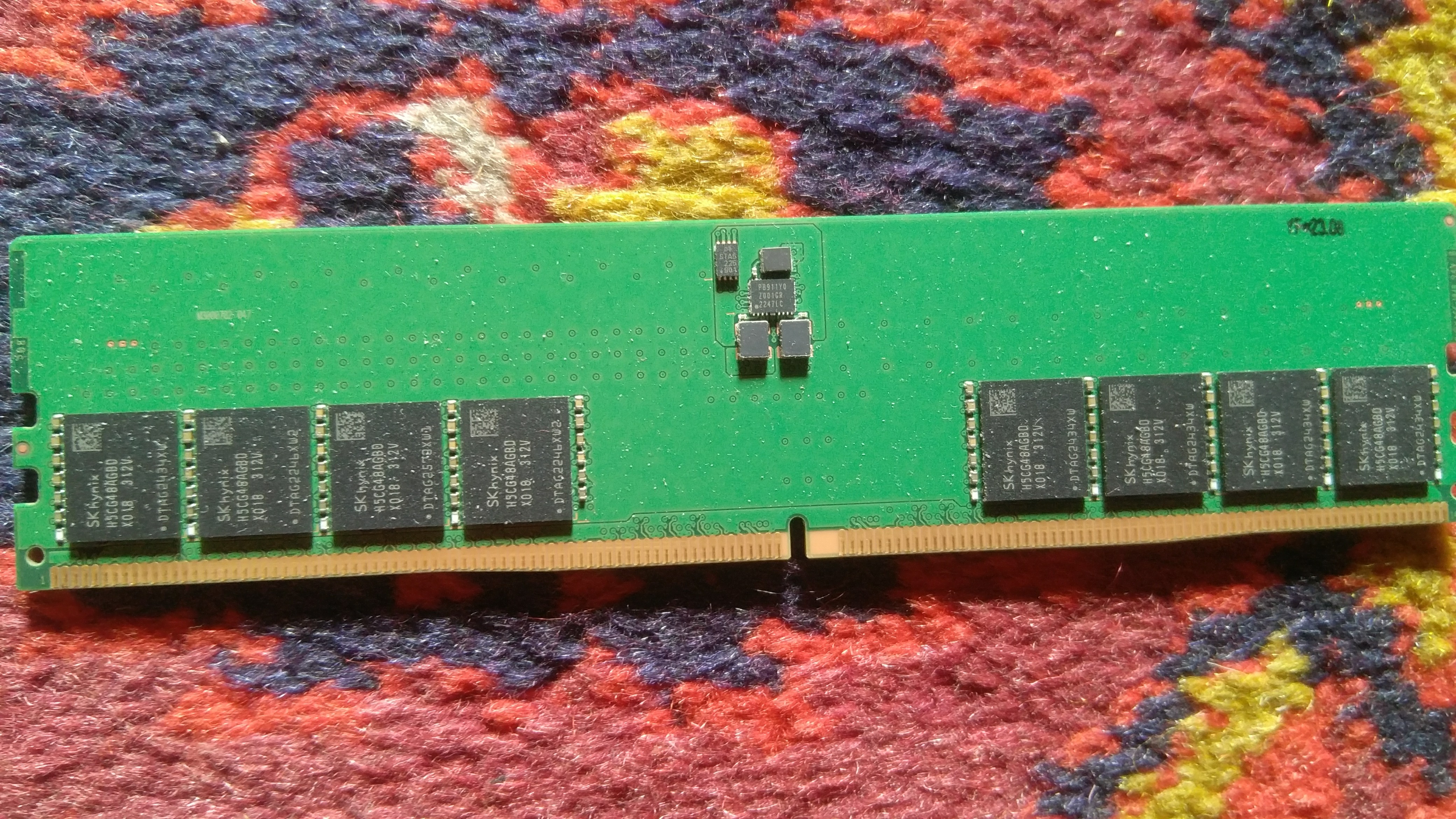

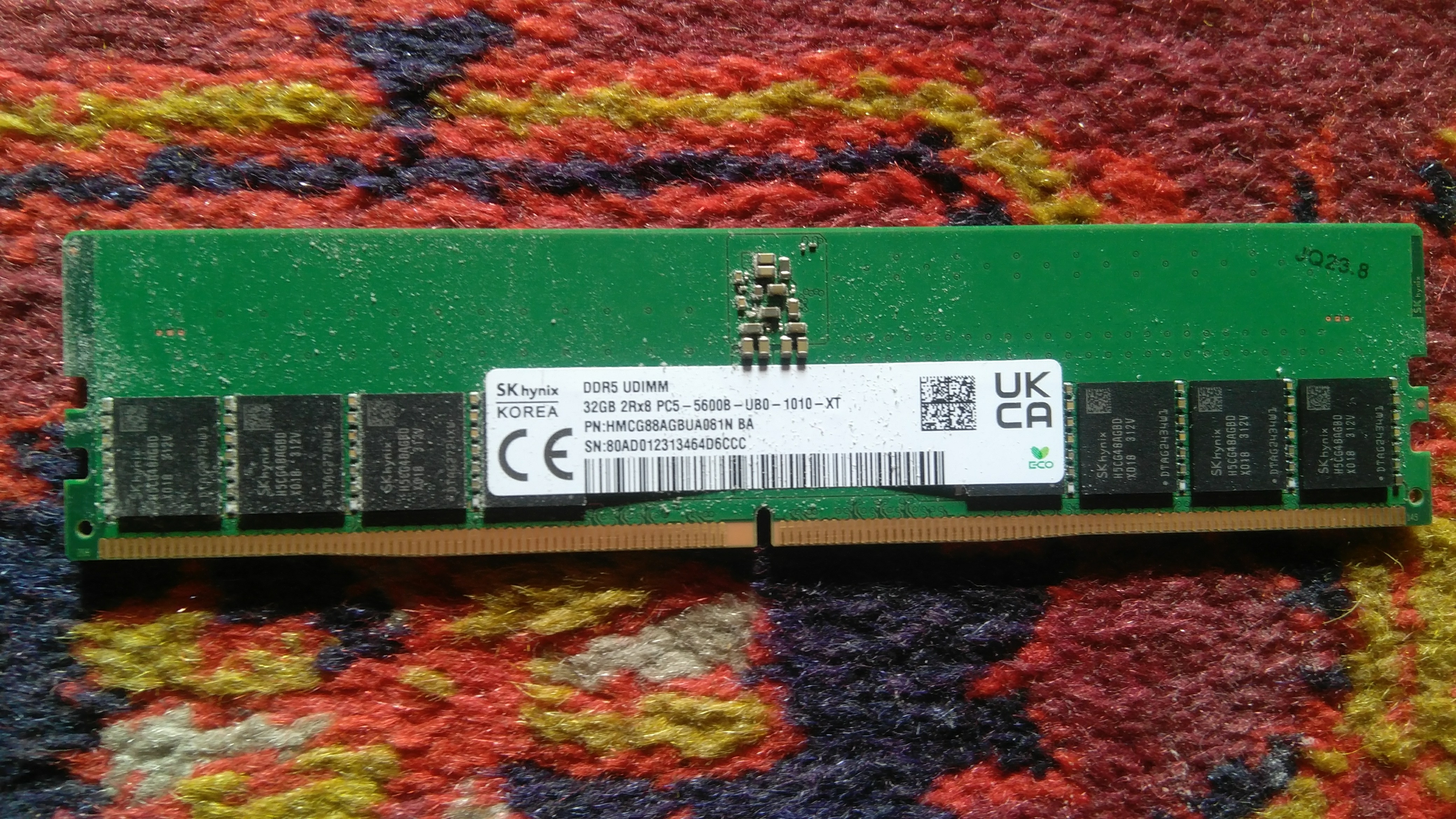

npa4ka
зачем, если я внешне могу это сделать без ПО ?
IMG_20240914_100844_EDIT_1.jpg [ 2.43 МБ | Просмотров: 1303 ]
IMG_20240914_100900_EDIT_1.jpg [ 2.2 МБ | Просмотров: 1303 ]
Четко написано P8911
Это заблокированный PMIC няз

Регистрация: 09.09.2012
Как это понять ?
В OCCT глянь, я скрин выше кидал
Какой не заблокированный ?
Тут не подскажу, не владею инфой по всем доступным/распространённым PMIC. Но знаю про этот (может он бывает и разблокирован? хз)

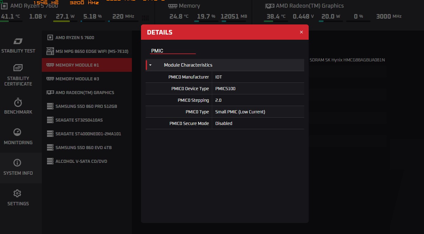

Регистрация: 24.11.2009
Фото: 8
npa4ka
Пишет точно, как у вас, кроме версии.
Screenshot 2024-10-20 233611.jpg [ 98.04 КБ | Просмотров: 847 ]
Я еще подумал. Может мне сбросить CMOS. Потом включить функцию разблокировки напряжения. И если норм,то

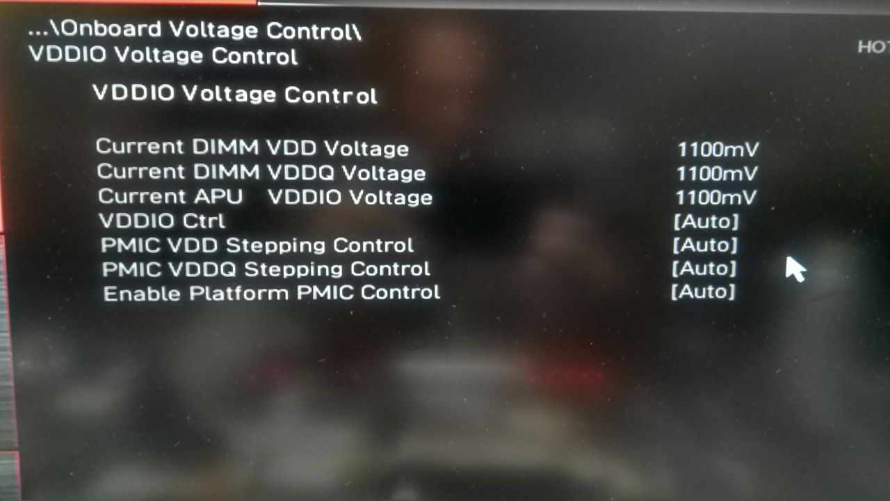

Еще есть одна тема спрятана, но она работала только с процом 7800х3д. На 7600 все это не активно.
labeanchik значит не умеет доска разблокировать этот PMIC. Собственно, в том обзоре по ссылке ранее тоже PMIC неразблокирован
Да и по моей ссылке asrock не смогла разблокировать его
Фото: 8
npa4ka
так сам PMIC заблокирован или нет ?
Вы писали, что да.
Я так понимаю, если пишет, Secure mode - disabled
значит разблокирован. И нужна мать, чтобы могла им управлять.
