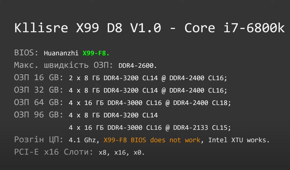

v111 писал(а):
Nitramin Автор ролика утверждает, что на "его" Kllisre X99-D8 верхний слот PCI-E под видокарту "обрезаный, а два нижних "полноценные" x16 2:32 У себя не замечал такого?
Да, дочке именно такую Kllisre D8 купил, ещё в мае 20-го комплектом с процем и памятью. Но ничего такого дикого не помню. NVME работает, терабайтник чуть позже брал. Завелось всё как положено. Всё до сих пор работает отлично.
По поводу неполноценности слота даже не знаю. Тогда же урвали ей новую 1660 super за 6700 грн. Вроде всё работает без проблем. Где то это можно точно посмотреть? Вроде на производительность не жаловались. Они там с младшей во всякие шутеры рубятся по интернету.
Возможно в видео это какие то возвратные платы, которые подальше отсылают чтоб не присылали обратно :crazy_pilot:
В GPU-Z всегда писало, что порт полный 3.0 x16 как и на джингше 8D3. Я это проверял в свое время.
Дошло... :D :bandhead: От проца зависит... :D С Core i7-6800k например слоты PCI-E буду работать как x8, x16 и x0 (не рабочий) Мійконст подсказал :D https://www.youtube.com/watch?v=u__OXCuxM_U
Core i7-6800k
