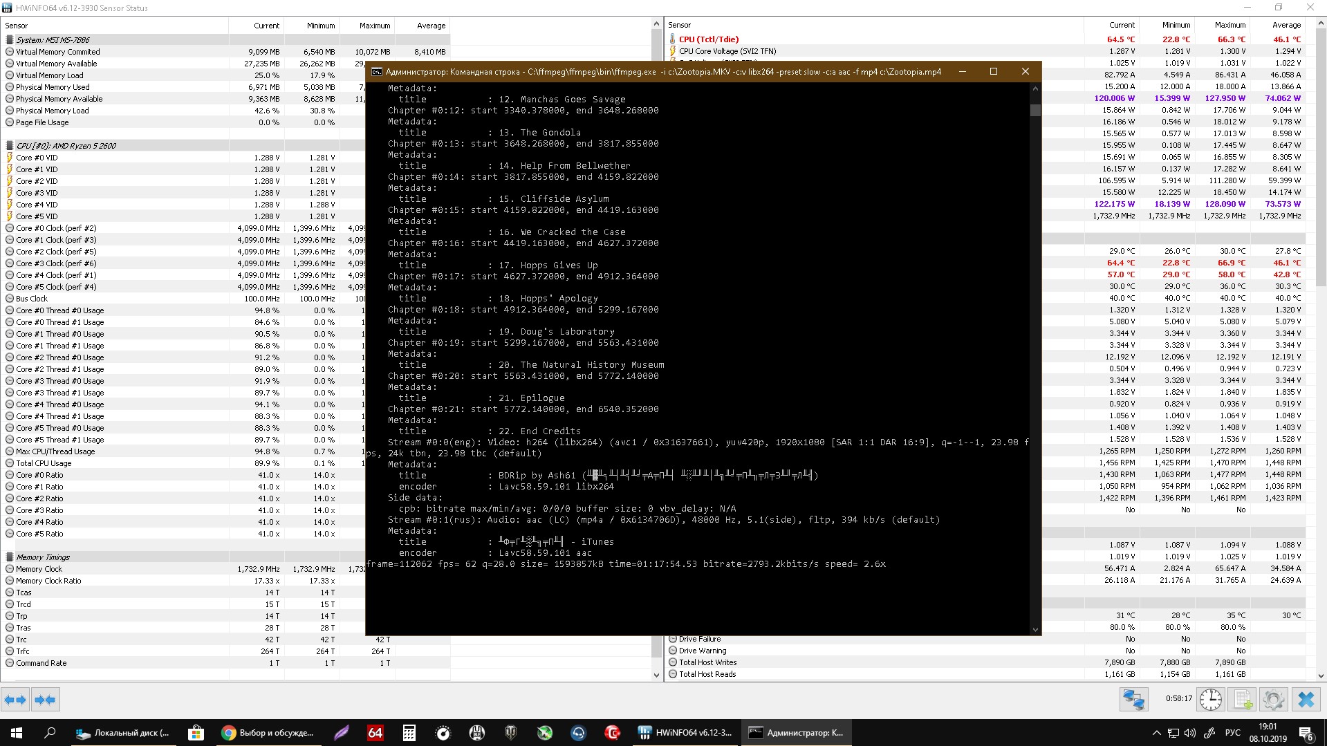

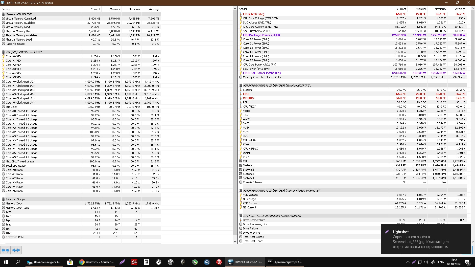

immortal3000 писал(а):
Не вытащит
msi x370 sli plus "кипела" прод 2700x в стоке - на vrm 113 - спустя 10 минут кодирования
Ибо это не тест, не синтетика, а реальное перекодирование
ходите повторить - ок
1. качаете ffmpeg с оффсайта https://ffmpeg.org/
2. качаете Zootopia.2016.1080p.MKV - у меня на винте лежит пару лет - качал на торрентах по идее - думаю найти не сложно - размер 5,6Гиг
3. запускаете в консоли из исполняемой директории программы ffmpeg.exe -i c:\tmp\Zootopia.2016.1080p.MKV -c:v libx264 -preset slow -c:a aac -f mp4 c:\tmp\tmp_slow.mp4
где c:\tmp\Zootopia.2016.1080p.MKV - путь входящего файла
c:\tmp\tmp_slow.mp4 - исходящего
Что я делаю не так? Даже проц не загружен полностью??????
Screenshot_835.jpg [ 498.24 КБ | Просмотров: 701 ]
Screenshot_836.jpg [ 501.1 КБ | Просмотров: 701 ]

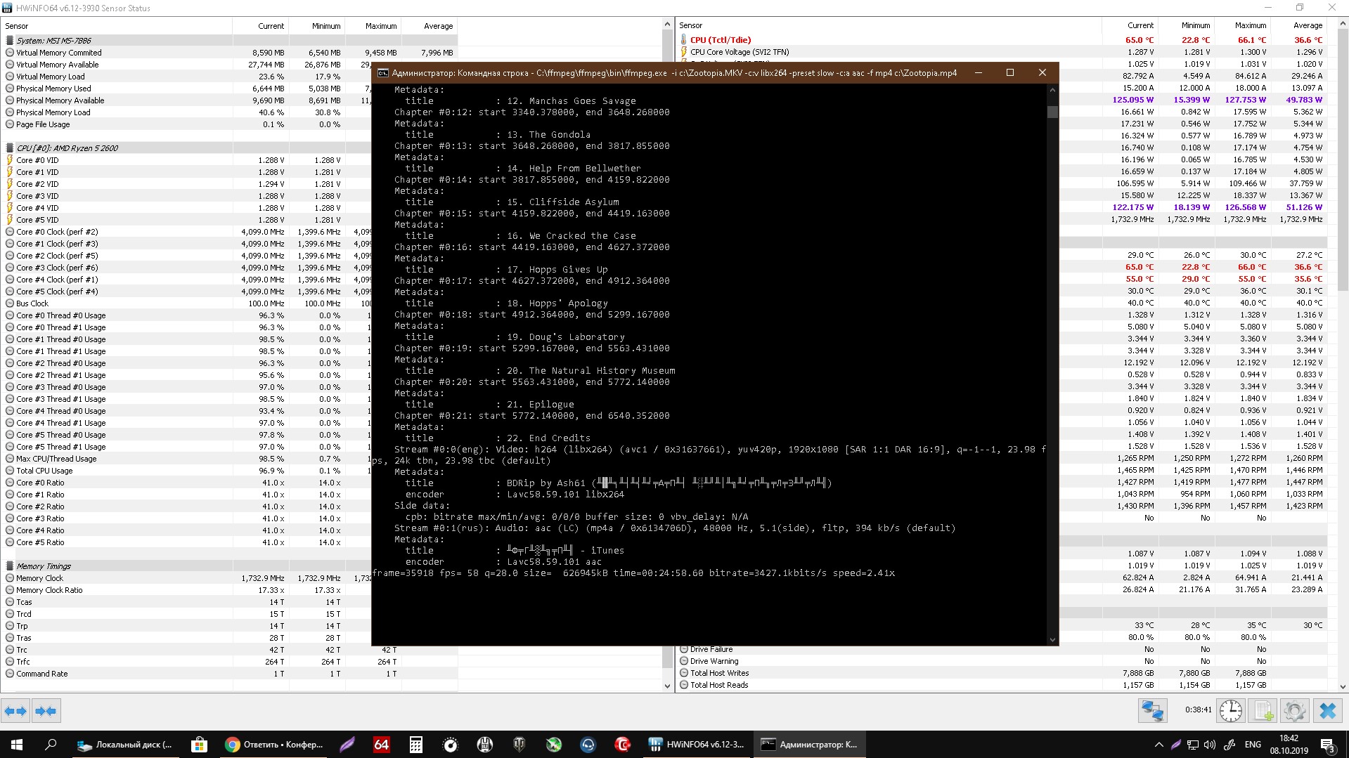

Добавлено спустя 8 минут 7 секунд:
20минут "кодирования"
Screenshot_837.jpg [ 499.72 КБ | Просмотров: 691 ]

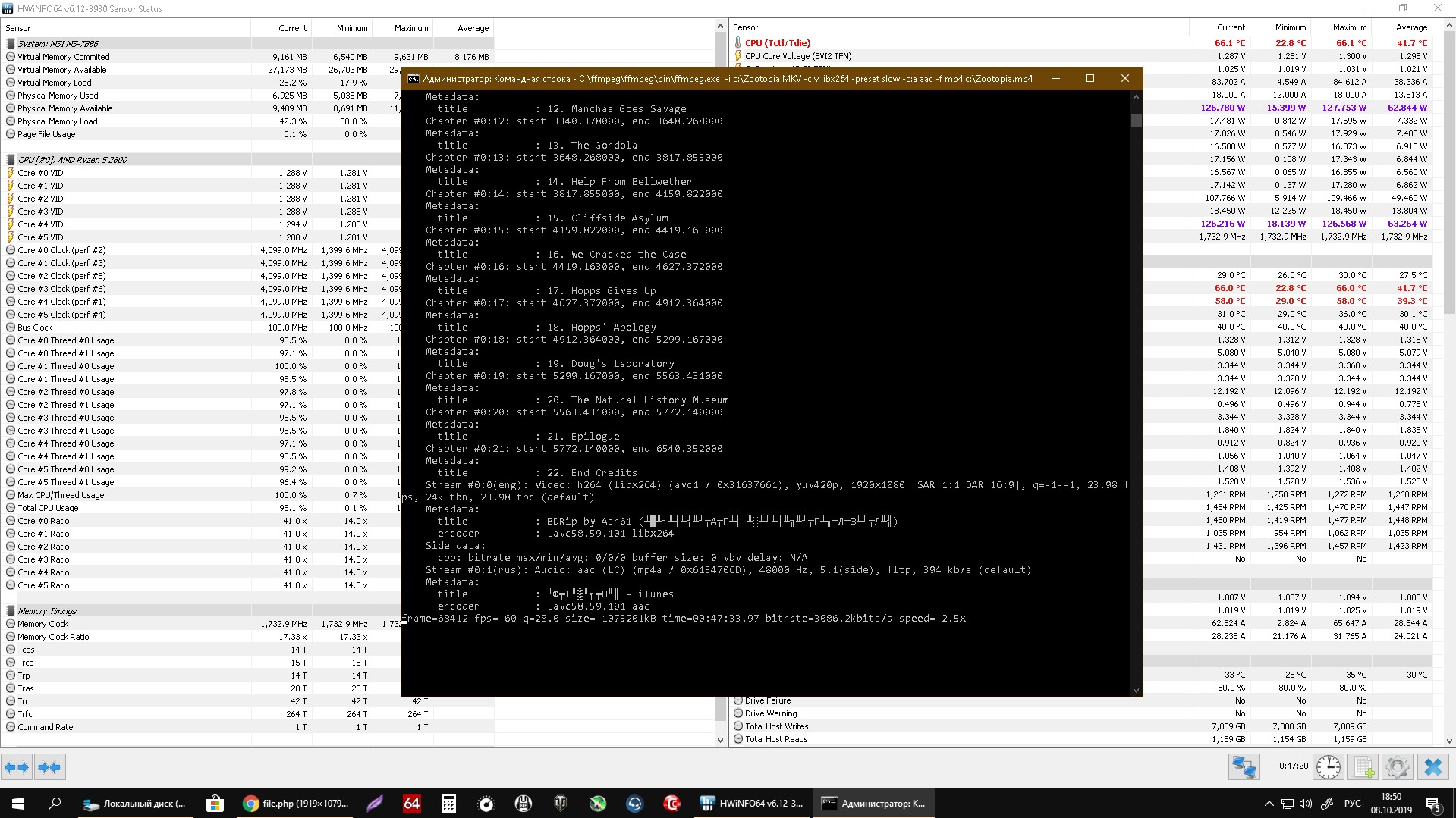

Добавлено спустя 10 минут 53 секунды:
30 минут "кодирования"
Screenshot_838.jpg [ 499.03 КБ | Просмотров: 678 ]
