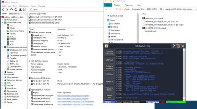

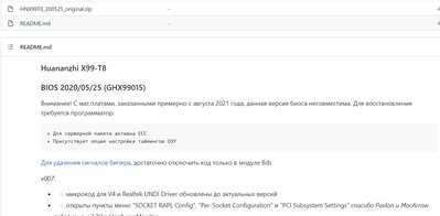

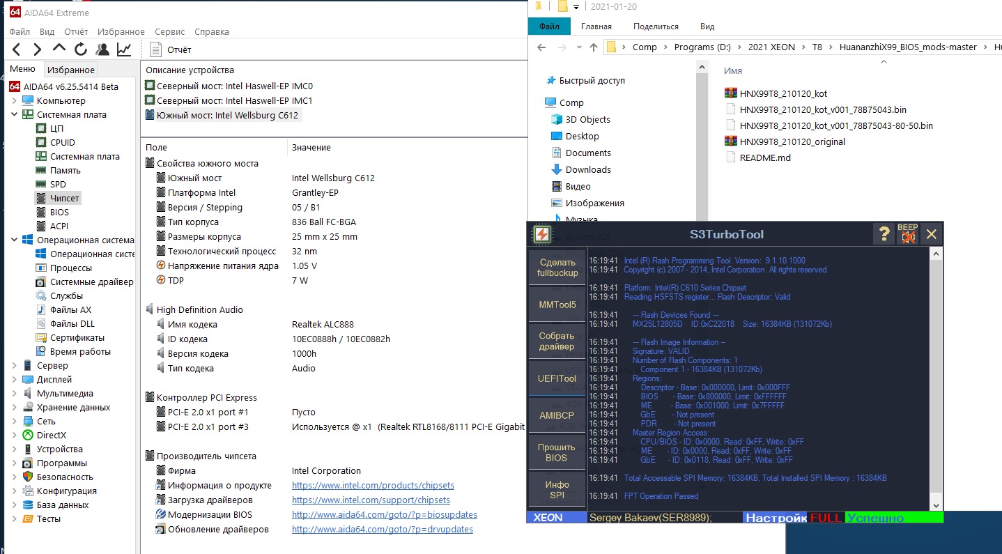

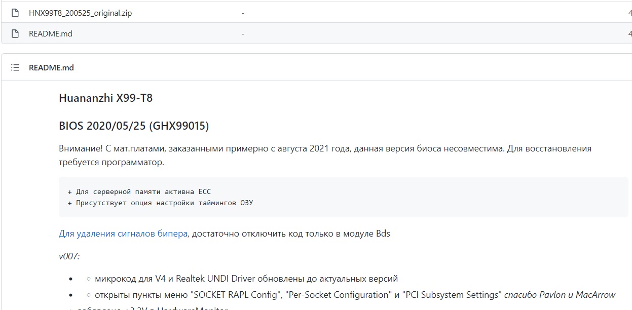

Здравствуйте, объясните пожалуйста почему у кошака написано что майский биос не совместим с новой ревизией плат?
У меня huananzhi T8 под ддр3, nuvoTon nct5567D-B, ALC888, купил недавно, в октябре 2021.
Зашил без проблем 2021-01-20 через S3turbotool и сижу уже 3-ий месяц. Но латенси 72 и CR 3 не гуд, хочется выжать максимум из системы.
Может у кого-то есть такой же конфиг (nuvoTon nct5567D-B, ALC888) и уже есть стабильный биос с CR1 ? Из-за чего происходит-то окирпичивание?
Потому, что из за разницы контроллеров и флэшек БИОСа у некоторых после прошивки выходит "кирприч". Не у всех. Поэтому товарищ Кошак, как и многие другие рекомендуют если и шить, то лишь с программатором под рукой "на всякий случай".
Попробуйте БИОСы от iEngineer. Ссылка на его ГитХаб где-то в шапочке темы. У него вроде как есть версия для Т8 основанная на последних БИОСах Хуананжи с разлоченным CR1. Плюс он туда еще фишек по типу Кота накидывает (шина 100мгц и прочее).

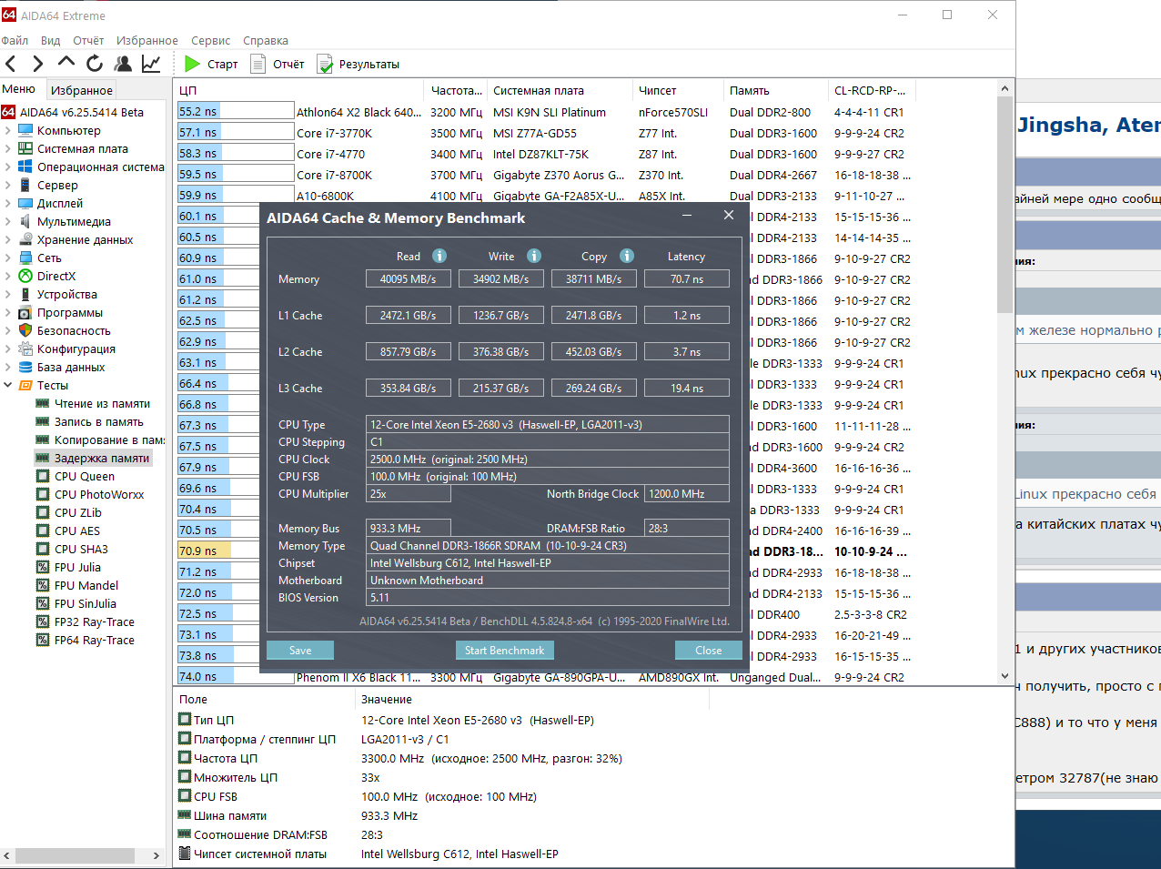

Nahuanane писал(а):
латенси 72
Какая частота и тайминги вашей памяти? Для ДДР3 это весьма не плохая задержка. Просто интересно.
По своему опыту и по наблюдениям за данной темой форума скажу - даже 100 раз проверенный БИОС на проверенной ревизии платы у 101-го человека может привести к кирпичу. Поэтому, как и писал ранее, все мы в один голос советуем иметь под рукой программатор и заниматься прошивками на свой страх и риск ;)
Вам повезло, у многих кирпич, помогала только прошивка программатором... Хотя вопрос не совместимости, а в том, что воизбежание кирпичей его надо шить только программатором Или шить исправленую версию...

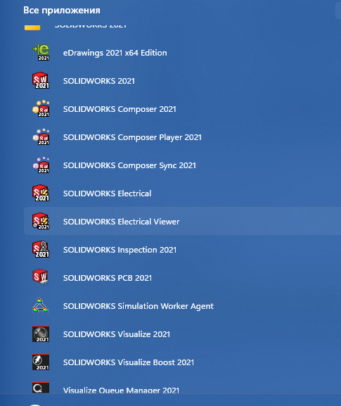

Еще как вариант - можете установить ПО под названием SolidWorks и не много поковыряться в нем.
Я и не подозревал что в этой шняге, обитающей у меня лет двадцать можно поковыряться :D
изображение_2022-01-12_212840.png [ 237.65 КБ | Просмотров: 557 ]
Вообще то редко использую в работе. Оно мне нечасто нужно. И ковыряться в SOLIDWORKS Flow Simulation просто так не собираюсь в обозримом будущем. Но я знаю как это работает, как считаются теплообменники (курсак по этому делу сам делал и сдавал) и вот эти ваши рассуждения про виртуального коня в вакууме просто смешны.
Я не буду засорять ветку. И так заспамил. Пошел поработаю :ok:

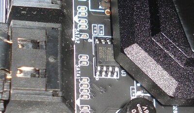

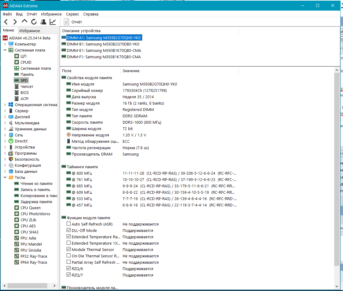

Благодарю за ответы парни. Читаю вас с октября, альтруизм v111 и других участников впечатляет.
Пока не все прояснилось конечно) Я раньше не знал что можно кирпич получить, просто по инструкции с ютюба все прошил, а сейчас понимаю что повезло.
Исходя из моих скринов (MX25L12833F, nuvoTon nct5567D-B, ALC888) и то что у меня норм пашет 2021-01-20 через s3turbottool, я могу зашить майский или инженера от F8(ddr4) без окирпичивания? Или все же неизвестно что будет?
Я всю тему изучил про память ВОВКОСв. удалось только с параметром 32787(не знаю что это значит) опустить до 71,5. но почему-то проседает иногда запись и бенч фотоворкс. c цпу фото воркс у меня максимум 24000 набирает.
Сейчас вот опять с утра не перезагружался и просела скорость памяти. ollt cllt не трогал.
2 плашки по 16гб и 2 по 8гб. 8гб раньше брали 2133 с 10 10 10 28.
Добавлено спустя 5 минут 21 секунду:
Вообще латенси у меня 71,5 обычно после перезагрузки и скорости 52000 47000 52000 как и должно быть для 1866мгц.
Но раньше на 2650в2 вообще было 64-66 латенси на 1866 и я даже не пыталсся ужимать. просто выставил 10 10 10 28 и все.
Поэтому хочется что-то сделать... %ля любопытство доведет до кирпича наверно). я через с3турбо уже раз 15 шил биосы, когда был в неведении так сказать)
Скажем так - с прошивкой майского на новые ревизии плат, шанс кирпича куда более высок.
БИОС от Инженера (последней версии, с разлоченными регионами, есть тут в теме, выкладывал v111 или Nalex) имеет шансы на больший успех и меньшие шансы окирпичения. Но, 100 процентную гарантию, увы, в любом случае никто дать не сможет.
На днях вон один из участников форума тоже сокрушался на то, что зашил всеми рекомендованный БИОС от Кота и получил кирпич. Хотя у всех остальных в тех-же условиях кирпича не было.
От себя могу порекомендовать шить БИОС Инженера. Тот, в котором v111 разлочил МЕ регионы. Он несколькими страницами ранее на форуме есть, если его уже не закрепили в шапку. У меня стоит как раз таки он на новой ревизии платы. Шил его и так и сяк - все было ровно. :beer:
