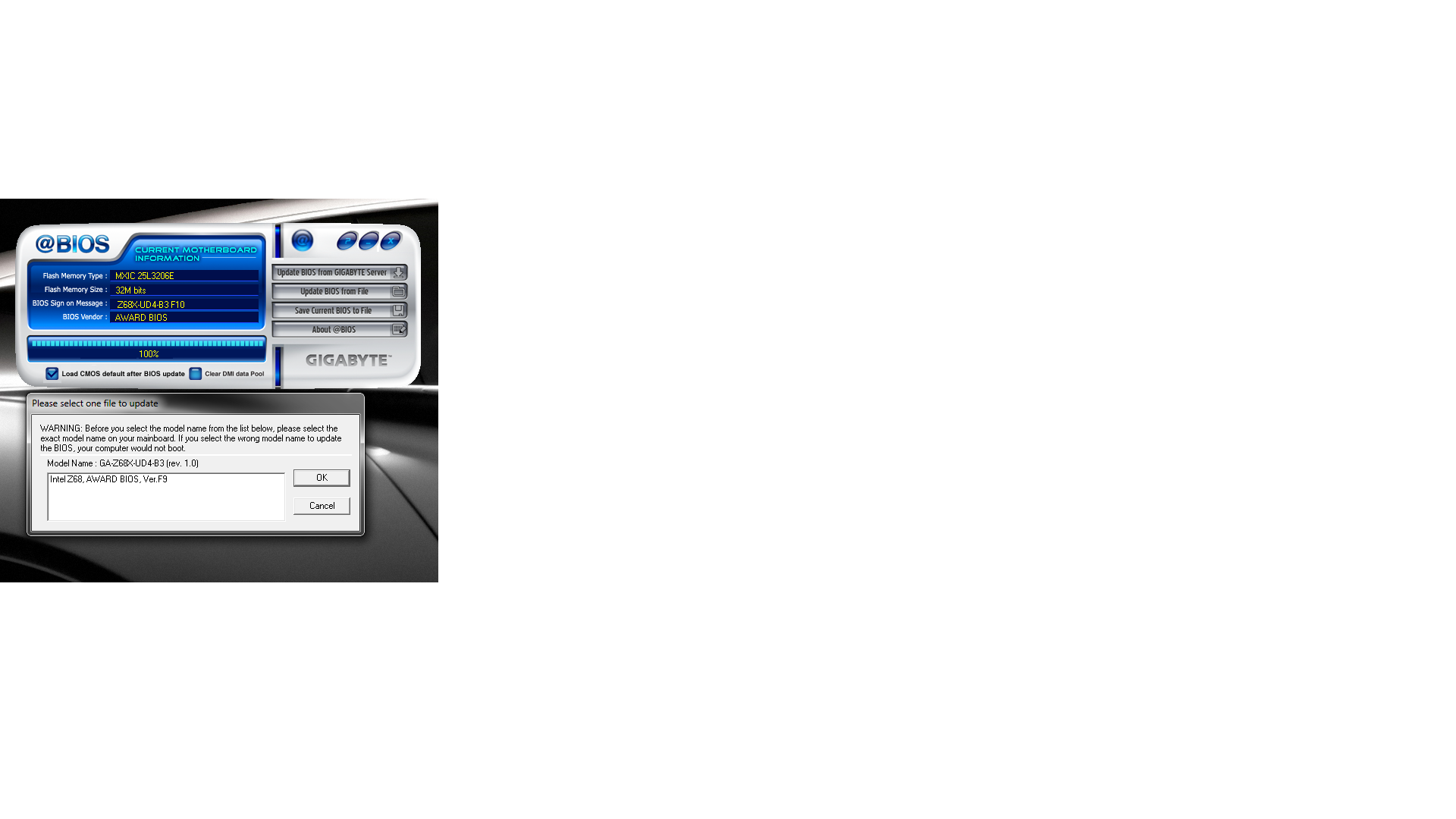

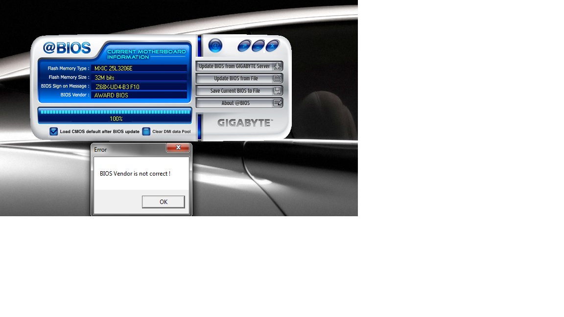

Регистрация: 28.11.2011
Vovic писал(а):
U1E - не бета(хотя и бета прошиваются легко).Можно почитать здесь страница 105-115.
у меня штатная утилита никак не хотела, корочь не получилось, спс за указку. И по поводу "легко" прошить у меня не получается , из файла прошить выдает окно (посылает меня) через апдейт с серва F 9 предлагает.
P.S. так какой из UEFI BIOS новых лучше или чем свежее ?
bios2.png [ 296.26 КБ | Просмотров: 2111 ]
bios.jpg [ 109.61 КБ | Просмотров: 2111 ]
Регистрация: 11.05.2011
U1E - выпуск 08/03/2013(самый последний).По отзывам самый нормальный.
А шить надо не через эту утилиту(не получиться никак), а через флешку(почитать на этом форуме , там все подробно расписано комрадом ky2zoff)
