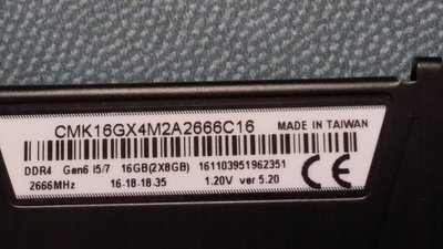

Cобрал комп
asus maximus x hero
intel -8700k+ noctua d15
corsair vengeance lpx cmk16gx4m24 2666c16-ver 5.20 две планки по 16 лист - qvl такая есть только ver 4.3
диск м.2 samsung 970 evo
биос обновлен на последний
Windows 10 pro только поставил и обновил
разгона нет все по умолчанию
ПРОБЛЕМА ==== биос и windows видят только 2 раза по 8 т.е всего 16 в аиде также 2 по 8 название памяти пишет верное
планки убирал и переустанавливал результат тот же- только 8 если 1 планка или 16 если 2
память двусторонняя какая-то -может тут косяк ?
не критично 16 хватает но понять хотелось бы что за ... куда смотреть ,что и где нажать надо.
Если кому не лень напишите пожалуйста

Piranha59_rus писал(а):
биос и windows видят только 2 раза по 8 те всего 16
Может реально две планки памяти по 8?)
Регистрация: 02.04.2006
Откуда: Казань
Вроде как 32Гб киты корсара имеют маркировку вида CMK32GX.........., а CMK16 это 16 гиговый кит, а M2 в маркировке это колво модулей в наборе.
Последний раз редактировалось woiz 11.10.2018 20:25, всего редактировалось 1 раз.
Регистрация: 11.10.2018
на планках написано 16 gb (2x8) на каждой
закрались сомнения = уж не продали ли мне вместо 32 всего 16 ( похоже так и есть) по цене за 32
Последний раз редактировалось Piranha59_rus 11.10.2018 20:22, всего редактировалось 1 раз.
Приведите фото или полную маркировку.
Фото в наборе 2 планки
20181011_140626.jpg [ 2.9 МБ | Просмотров: 1054 ]
Откуда: Казань
https://www.corsair.com/ru/ru/Memory-Si ... M2A2666C16
2 по 8Гб.
Плюнь в рожу продавцу.
обязательно
спасибо за внимание
всем
проглядел .... моя вина
надо к памяти еще и глаза подкупить хи- хи :D
Добавлено спустя 6 минут 22 секунды:
Да еще забыл а ver 4.20 или другая какая играет роль если все остальное одинаковое?
Откуда: Казань
Piranha59_rus Вроде бы версии 4.2х/4.3x это чипы samsung, а 5.2x это чипы hynix. Еще есть на чипах микрон, но циферки забыл.
Спасибо
спокойной ночи
