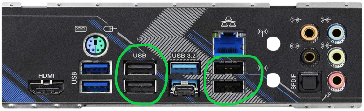

vol2008 писал(а):
а клаву-мышь лучше в USB2.0 порты на задней стенки
А они на задней панели-то есть вообще? Даже на моей X470 сзади только 3.1. 2.0 исключительно на корпусе 2 шт. И то корпус 15 года примерно, на современных 2.0 ещё найди.
R9 5900X / Asrock X470 Taichi agesa 1.2.0.F / 32Gb F4-3200C14D-16GFX 3733 14-14-14-28 1,5V / RTX 4070 Super / 2560x1440 240Hz
Валом...
rearpanel.png [ 295.32 КБ | Просмотров: 1186 ]
Вообще, я пробовал USB2.0 чтобы не подключаться к процессорному USB3.1/2 root hub, т.к. имхо он глючный еще с Zen1
