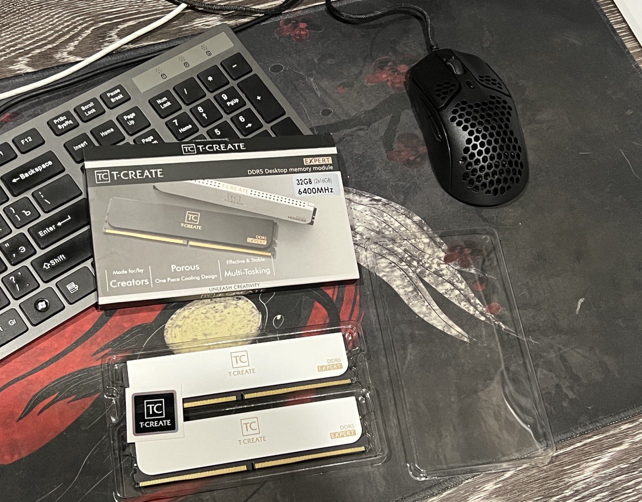

MurkLyaMurk писал(а):
Я думаю Ти-Крейты Эксперт купить и попробовать с ними..
Эти? Как у меня в профиле ... :lol:
photo_2024-01-25_11-51-21.jpg [ 331.27 КБ | Просмотров: 1247 ]

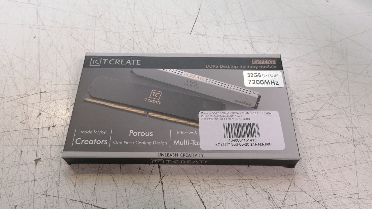

TheYo писал(а):
Эти?
Лучше эти - CTCED532G7200HC34ADC01
photo_2024-01-25_12-38-11.jpg [ 139.28 КБ | Просмотров: 1232 ]
13700K|MSI MPG Z790i EDGE|DDR5 T-CREATE EXPERT 7200 32 Gb|KFA2 RTX 3070|DEEPCOOL DN650|ARCTIC FREEZER II 360
