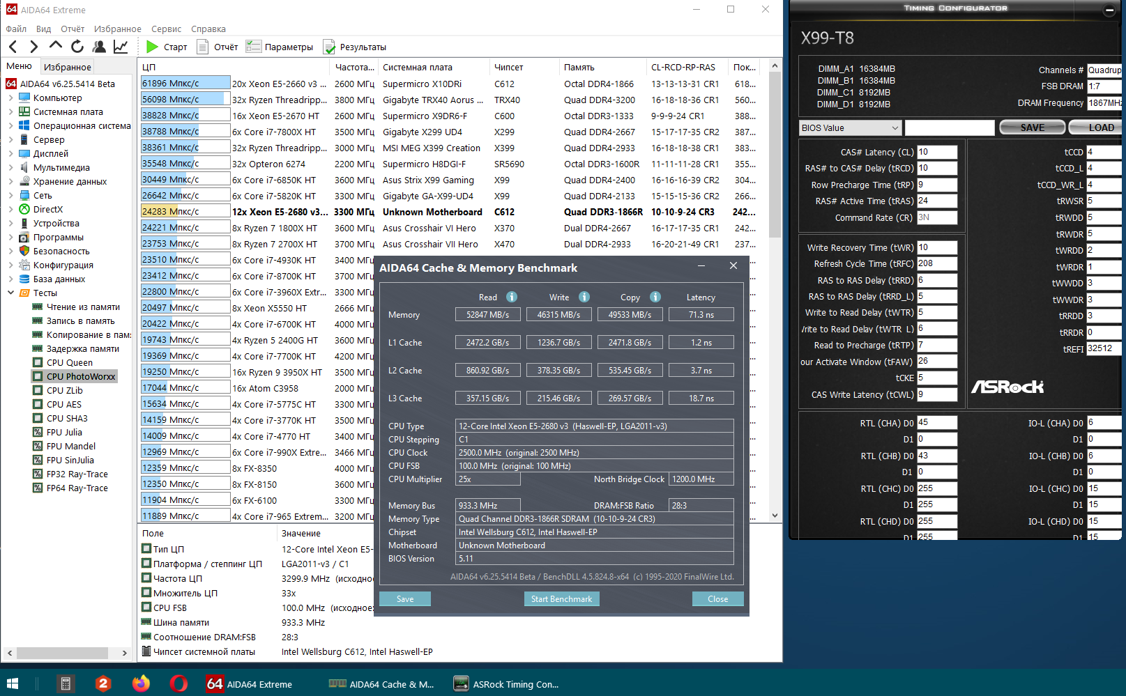

Nahuanane, с tREFI аккуратней надо, стоково стояло значение 8320, воткнул "на авось" 32767
Цитата:
потом подбирать рефреш - 32512 -> 26009 -> 21674 -> 18578 -> 16256 ... - 7280 поглядывая в фотоворкс
хорошо. но надо сначала разобраться с CR 3 (
N3RO писал(а):
BOBKOC писал(а):
у меня ddr3 выставил 1866 10 9 10 24 208, ниже никак. только CR 1 наверно поможет и одинаковые по размеру плашки по 16гб в 4 слотах.
тест1.png [ 462.56 КБ | Просмотров: 468 ]

Nahuanane
А почему так? Один и тот же процессор, материнка. Только у меня DDR4 CR1, а у Вас DDR3 CR3. А показатели теста в аиде у меня значительно ниже???
Из за объёма памяти? У меня 2 по 8.
Зависит от биоса, В заводских биос начиная от 26.08.20 и более поздних Command Rate (CR) стабильно 3T (CR3) независимо от настроек BIOS!
Xeon E5-2678 v3 LC-Power LC-CC-120-RGB, Jingsha X99-8D3, 32 Gb 1333@1866, RX 580 8 Gb Nitro+, ADATA XPG SX6000 Lite 512GB, chieftec proton bdf-1000c
Регистрация: 16.11.2021

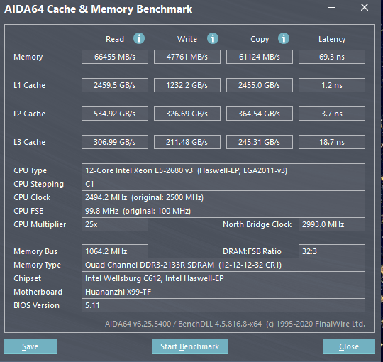

Я имею ввиду у парня скорость в тесте 24283, а у меня 17930. При практически равном железе. Почему такая разница?
https://www.youtube.com/watch?v=E0HcbjePNs4
Добавлено спустя 1 минуту 41 секунду:
Потому как лучше хорошо гонибельная DDR3, чем кривая DDR4 с конскими таймингами... В данном случае решает не только частота но и тайминги!!!
Ну тайминги мы отлично с BOBCOS ужали. Латенси 68. А тут прям конская разница! Меня давит жаба! А как говорится. Если Вас давит жаба. Значит она сверху!!!)))
Я так понял, она у него в четырёх канале работает.

maximt72 писал(а):
Этот ролик я видел. Так из за чего такая разница? Можно словами?) Прошивка инженера?) Андервольтинг есть. Камни одинаковые. Материнки тоже. tf, f8 разницы нет.
Для начала сравнивайтте его и Вашы частоты и тайминги... Учитывайте канальность, двух канал или четырех https://www.youtube.com/watch?v=Q7v_1u9RpPg
И делайте выводы
BOBKOC лучше Вам разжует, пишу навскидку, так вчитывается (сравнивать) сейчас времени нет
Частоты проца одинаковые 3300. Частота памяти у меня выше 1066.

maximt72, у вас 2 плашки по 8 гб ? тогда это двух-канальный режим.

Латенси 68.
уже бодро! у меня с CR1 тоже должно быть 68-69 примерно.
и тоже жаба давит из-за того что максимум не получается выжать из компа, пусть и стабильно работающего.
Это я знаю.) Но не такая же значительная разница?)
Добавлено спустя 1 минуту 4 секунды:
Тест CPU QUEEN нормальный 94924
Nahuanane. Да и кстати. Тест аиды показывает что у Вас 2680v3. Он же не поддерживает память DDR3? Или я чего то не знаю?
Поддерживает)
2133_5.png [ 169.76 КБ | Просмотров: 416 ]

Понял, отстал.) Но всё равно интересно почему такая разница. Может у меня что то не включено!) Надо порыться.)

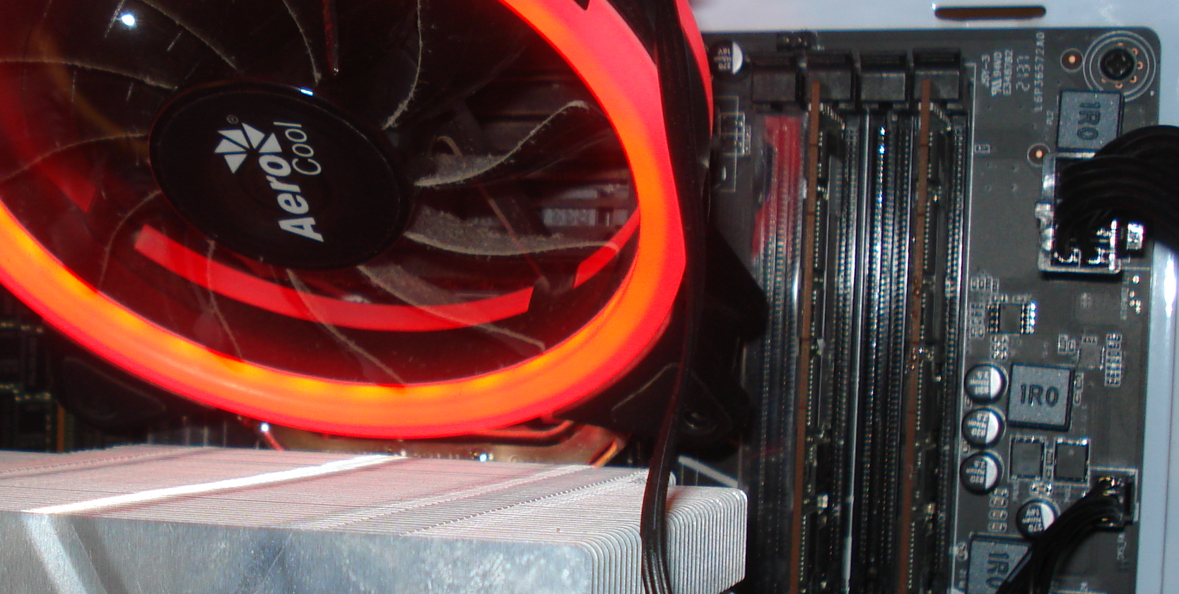

maximt72 у меня тоже 2678в3 с андервольтингом -80 -50, хз почему 2680в3 пишет.
под самой жесткой напгрузкой проседает до 3,14ггц и плата сзади греется до 80 градусов через 5-6 минут!
йо.png [ 2.53 МБ | Просмотров: 414 ]
Xeon2696v3 / Huananzhi T8 v2 (MX25L12833F, nct5567D-B, ALC888)
