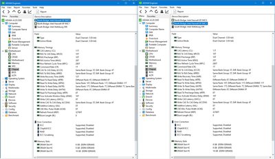

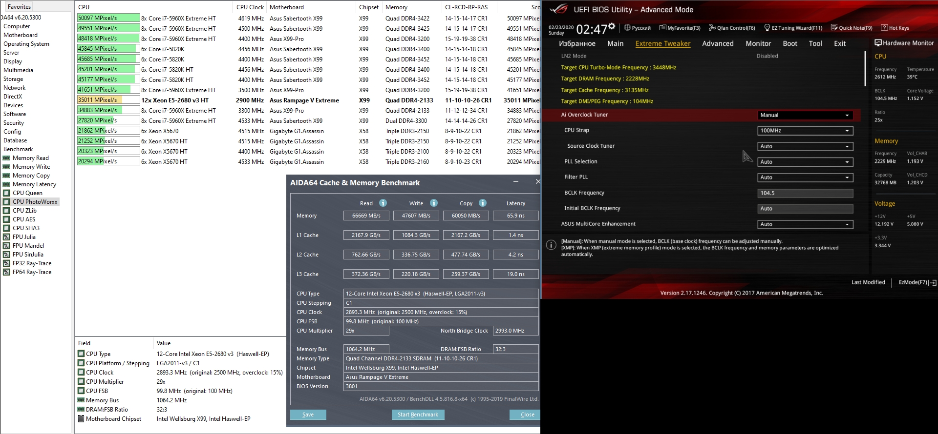

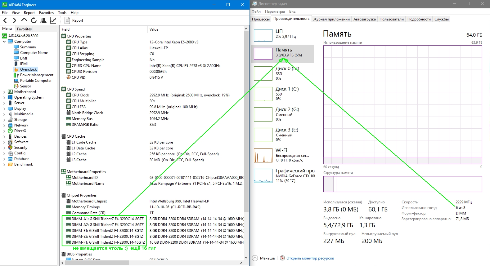

так народ гляжу значит я V Extreme+2678v3(Хасвелл) и непонятная тема творится, когда в биосе ставишь по шине разгон и он в нём значится ака применяется после сохранить и выйти, а в винде, всё одно дефолт :?: соотв mcupdate_GenuineIntel.dll переименовал, какие ещё есть варианты?
ещё чёт ни одна из 6 флэшек пока не хотит флэшбэчить :rofl: , ну чтоб анлок турбобуста замутить.
104.5 vs no104.5.jpg [ 782.06 КБ | Просмотров: 861 ]
я эту *.dll вообще удалял и всё поправилось

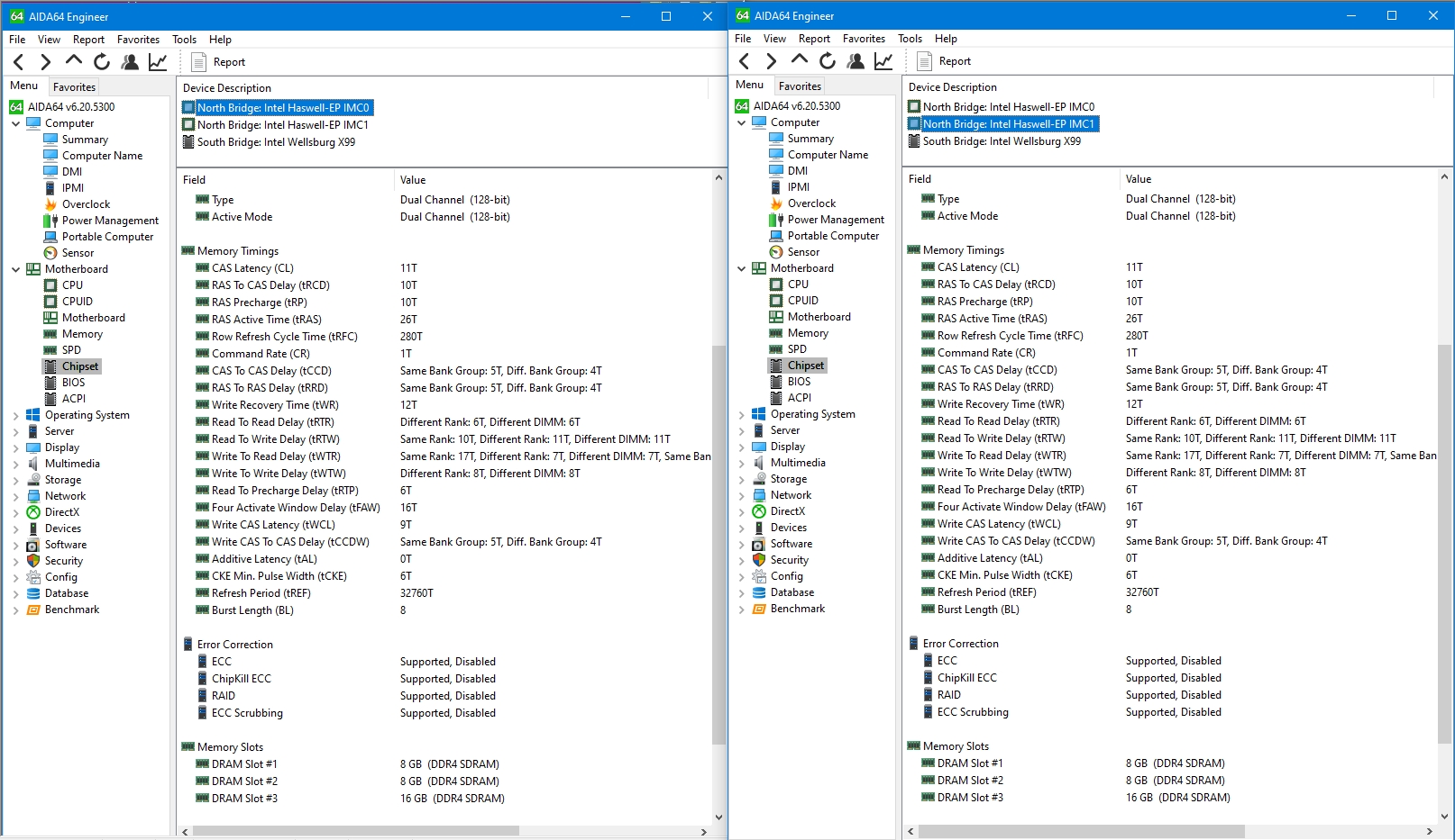

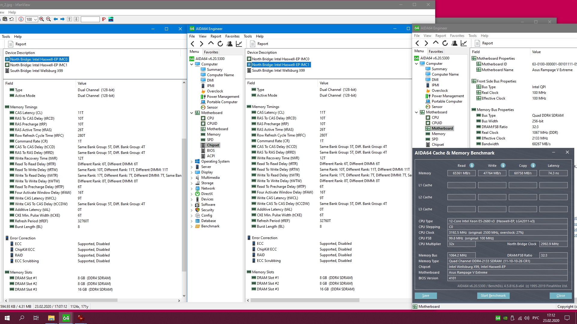

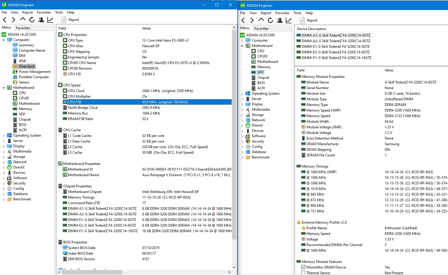

яя(+ просветился предварит). Флэшбековую тему проехал таки(не думал, что так долго и главное неспешно будет мигать огонёк возле микросхемы биоса), анлок замутил. При +-200W в купе с 3.3Gh не видел пока чтоб работало Intel Haswell-E / Broadwell-E LGA 2011-3 #16746026 .
Ещё я не догнал тему с инициализацией памяти, там 2 контроллера↓ памяти чтоль на 2678v3
запихнул(проверить) 64гига по фэншую |8(1R)+8(1R)|+|16(2R)+0|проц|0+16(2R)|+|8(1R)+8(1R)| ака каждый канал одинаковая гигабайтность+ ранговость заодно
1R/2R - одноранг/двуранг соотв.
латентность выросла↓ +8нс гдет Vs 4x8GB(в предыдущем посте картинка была)
2кп_4.jpg [ 509.69 КБ | Просмотров: 1692 ]
2кп_3.jpg [ 890.23 КБ | Просмотров: 1692 ]
2кп_2.jpg [ 594.93 КБ | Просмотров: 1692 ]
2кп_1.jpg [ 589.92 КБ | Просмотров: 1692 ]
С шиной так и не понятно, что ей мешает в винду прорваться, переустанавливать чтоль :haha:

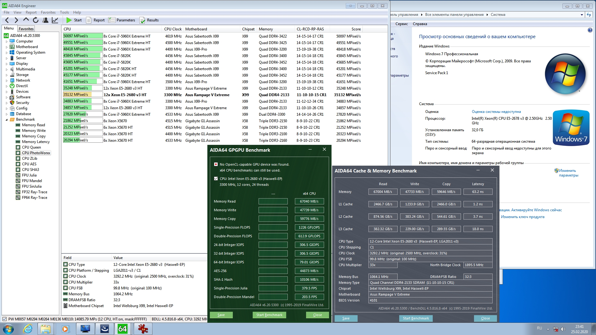

jia писал(а):
сигнально
что значит сигнально, + по шине он и на 0.1 не ходит в винде, а в биосе пожалста ;)
Leonator писал(а):
если поможет
не поможет походу от этого перемена винды = 99.8 и не более :to_take_umbrage:
win7.jpg [ 1023.56 КБ | Просмотров: 1586 ]

Так зеон 2678 или 2680, чет на скринах твоих не состыковка,может отсюда и ноги растут?
да эт один чёрт только 2678 ещё с ddr3 могёт.
