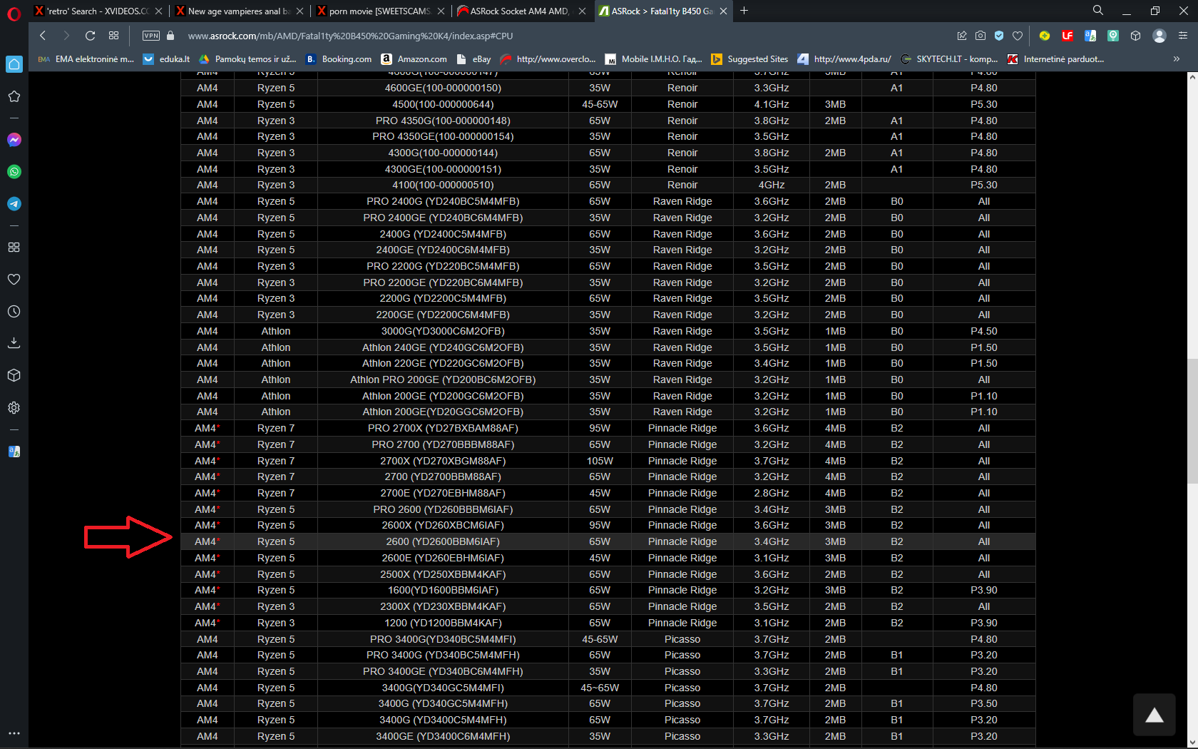

CTyDeHT
БИОС какой стоит? Дрова с ОФ сайта?
Регистрация: 31.03.2003
Биос 3.40 вроде, последний для Ryzen 2600, следующие уже не рекомендуются самим асрок, как я понял
дрова и от MS, и с офиц сайта - не работают без PCI-E устройства в порту
Регистрация: 02.01.2006
Откуда: Клайпеда, Литва
Фото: 5
CTyDeHT
Всё там поддерживается, надо только смотреть.
Untitled.png [ 187.19 КБ | Просмотров: 730 ]
Обновляй до самой последней версии сразу 5.60. Из-за БИОСА у тебя проблемы скорей всего, только после того как обновишь БИОС переставь винду по новой.
я тоже подумал, что надо бы биос обновить, но смутило
*ASRock do NOT recommend updating this BIOS if you are going to use Pinnacle, Raven or Summit Ridge CPU on your system.
а у меня Ryzen 2600
