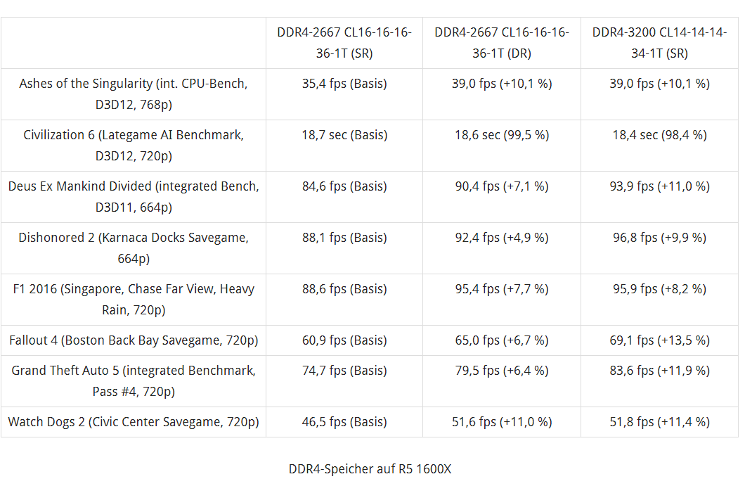

LSD25 если упор в видяху разгон оперативки не поможет

zzzzzzz писал(а):
А на той странице тест кидали
Где двухранг на 3400 равен 3800 одноранку с ужатыми вторичками
Думаешь то же фейк?
скорее фейк, чем не фейк
у меня были samsung 1rank oem@3400 и сейчас crucial 2rank @3400 (тайминги хуже), так вот в той же аиде и 3дмарк - результат примерно одинаковый, хотя самсунг немного по латенси вывозит за счет таймингов
если разница и есть, то она незначительная
Разница в играх только,без упора в видеокарту
Странное дело,двухранг быстрей в играх,а народ все не верит :lol:
Ну да ладно ,надеюсь кто нить протестирует
правильно быстрее потому как 90% тестов с нвидией которая очень любит пользоваться озу (от чего много тем на форуме "фризы ryzen+нвидиа")
быстрее получается не проц работает а видюха
я же перевод кидал с сайта с тестом

Откуда: с марса
перевод от туда
Цитата:
на практике видеокарта часто замедляется, поэтому прирост производительности за счет RAM-OC уменьшается,
за исключением сцен с ограничением процессора. Кстати, в таких приложениях, как рендеринг или транскодирование, более быстрое хранение не помогает
Смысл этого перевода что видекарта сдерживает так сказать память,все упирается в видеокарту
Без упора в видеокарту двухранг будет быстрей,они и тестили в 720р))

zzzzzzz писал(а):
перевод от туда
да
Добавлено спустя 1 минуту 39 секунд:
вот когда покажешь на тесте проца именно проца
вот тогда и будешь утверждать
в Cinebench от памяти попугаи прибавляются не много но всё же
в 3DMark обработка физики тоже
Речь про игры и тут как раз купив нормальный двуранк можно сэкономить
А в синтетике пусть будет быстрее сингл ранк под разгоном
Только всегда есть граница целесообразности разгона и потраченных на это денег

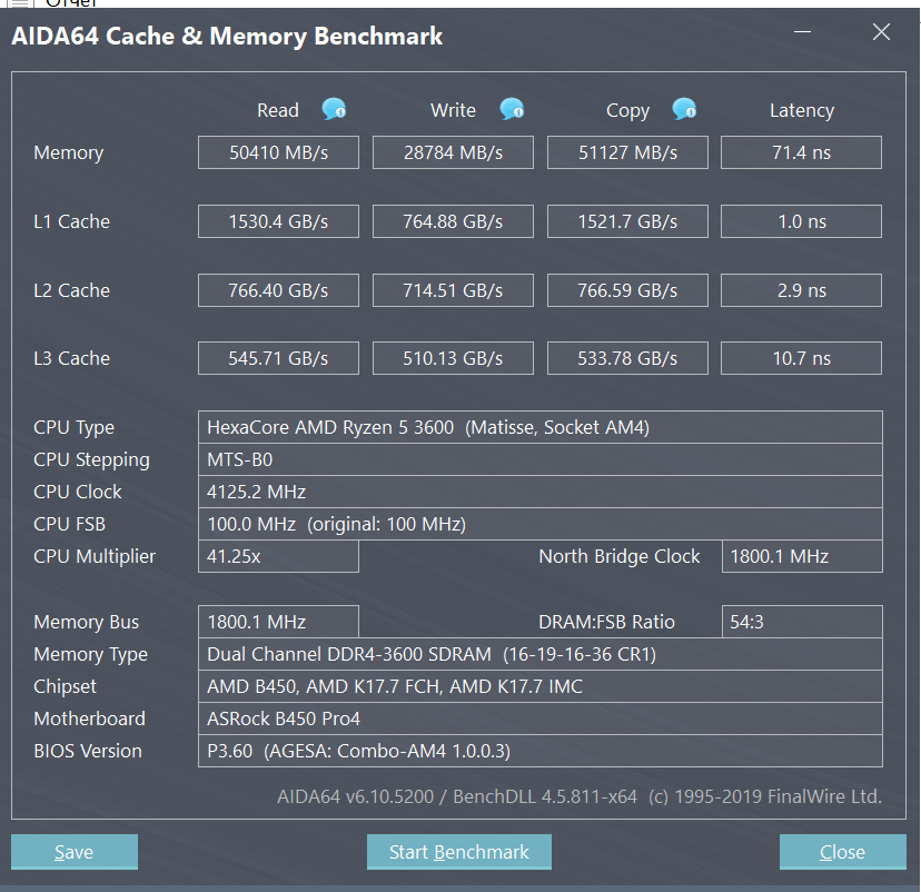

Регистрация: 22.12.2008
Откуда: с марса
Пока двухранг разогнал до 3600 с 16 таймингами,можно и выше
но и этого хватит :-)
аида 3600.PNG [ 228.47 КБ | Просмотров: 475 ]
Ryzen 5 5600X/DeepCool Gammaxx L360 V2/ASRock B450 Pro4/Crucial BLS16G4D30AESB -3800 16-19-14-14../ Gigabyte RX 6800 ref/Deepcool DQ550ST 550W
Регистрация: 17.02.2016
Фото: 25
но и этого хватит
Что за память ?
Крушиал спорт с какой маркировкой двуранковые??
Добавлено спустя 7 минут 44 секунды:
но и этого хватит
Я бы вторички резал, задержка большая
Добавлено спустя 3 минуты 16 секунд:
Откуда: с марса
Не парит.я по калькулятору вбивал
У двухранга все равно чуть выше будет задержка
