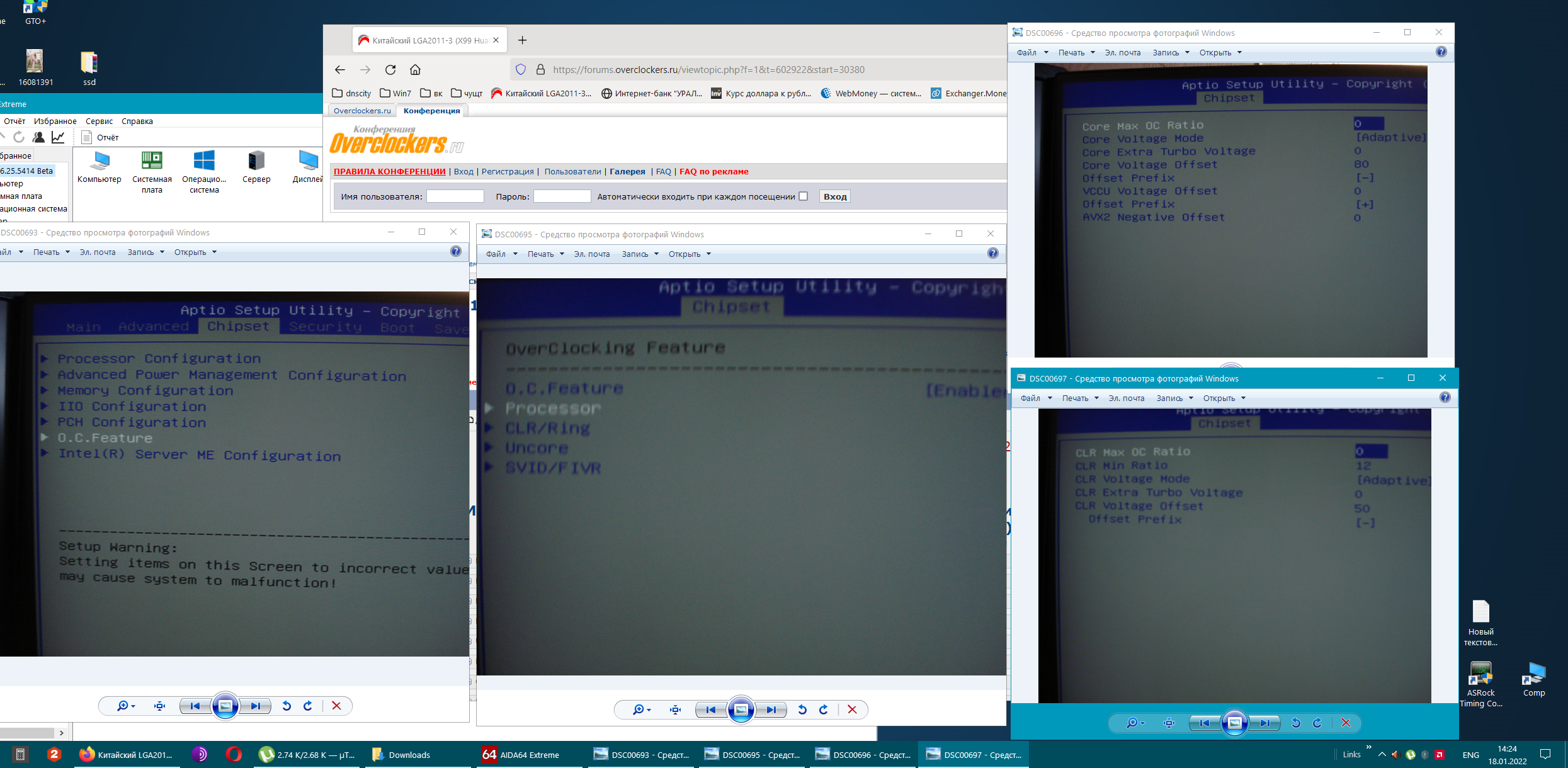

v111 все нашел! o.c. future называется в разделе chhipset. благодарю! это просто нереально)) и анлок и андервольтинг и cr1 и все в одном биосе и через биос!
видимо я изначально прошил инженера F8 upt. через s3turbotool ничего модифицировать не пришлось

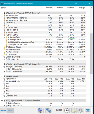

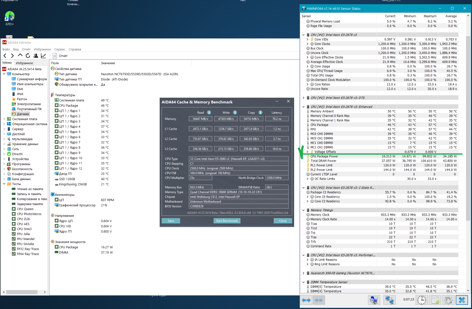

Сори за назойливость. А можно как-нибудь узнать, применился ли андервольтинг на Кэш и Систем агент.
На процессор точно есть! проверил в нагрузке. только почему-то -79 а не -80 как выставлено. а остальное нигде не посмотреть?
В HWiNFO64 посмотреть оффсеты
оффсеты
Снимок экрана 2022-01-15 115654.png [ 41.36 КБ | Просмотров: 565 ]
Добавлено спустя 11 минут 3 секунды:

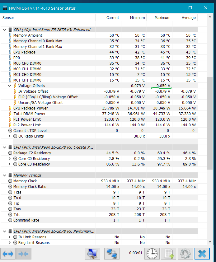

Можете сфотать?
Xeon E5-2678 v3 LC-Power LC-CC-120-RGB, Jingsha X99-8D3, 32 Gb 1333@1866, RX 580 8 Gb Nitro+, ADATA XPG SX6000 Lite 512GB, chieftec proton bdf-1000c
Регистрация: 12.01.2022
Фото: 27
да сейчас сфотаю. вроде применился. но теперь почему-то пишет -50 в столбике максимум для проца оффсет.
андер 1.png [ 75.26 КБ | Просмотров: 558 ]
Все у Вас нормально, на скрине. что я выкладывал точно так же :D

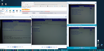

фуух..окей. невероятно что все получилось.
вот фотки биоса, раздела Чипсет. правее по мере открытия менюшек.
oc.png [ 3.29 МБ | Просмотров: 555 ]

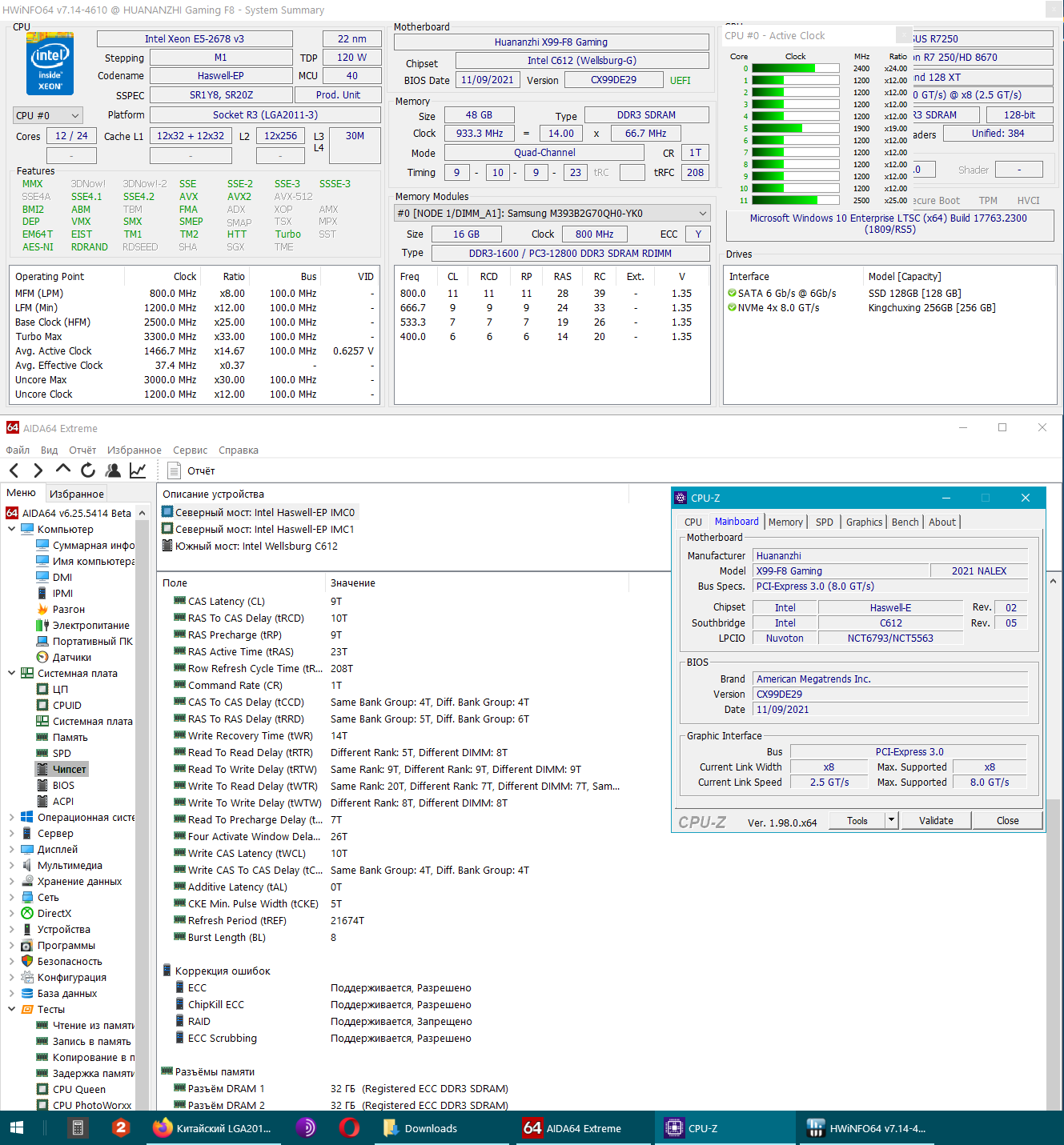

в общем на Huanazhi T8 ddr3 новой ревизии, легко шьется инжеренеровский биос для плат F8 и дает выжать максимум из сборки.
т8.png [ 190.92 КБ | Просмотров: 544 ]
