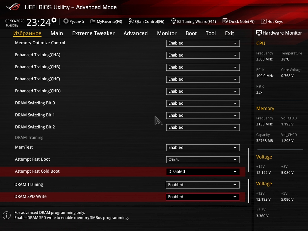

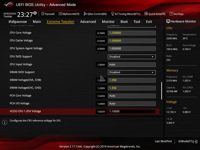

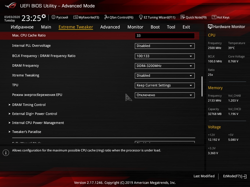

примерно в следующем Выбор материнской платы под процессоры Intel LGA2011-v3 (Haswell-E | Broadwell-E) #16745896 соотв разрабатывай подъём частоты памяти на 100 шине, + свой профиль сохрани и попробуй такое 1:1↓ ,+если что попробуй 2933. Не получится надо глядеть тайминги, в принципе можно поставить 16-19-19-2t и tCCD_L=3 остальное авто и потом по обстановке.
T3.jpg [ 311.92 КБ | Просмотров: 1475 ]
T2.jpg [ 308.27 КБ | Просмотров: 1475 ]
T1.jpg [ 306.54 КБ | Просмотров: 1475 ]

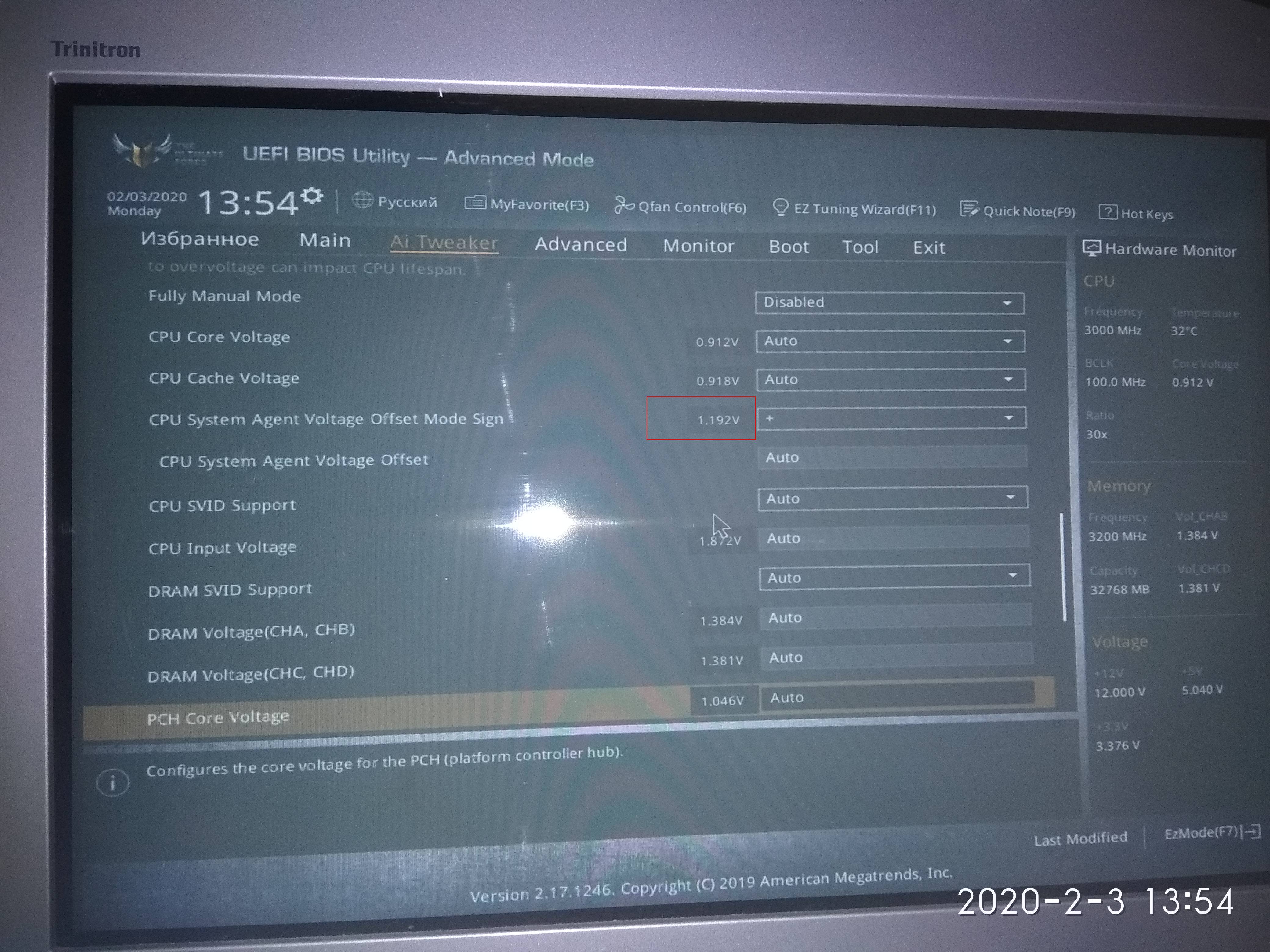

altaiz писал(а):

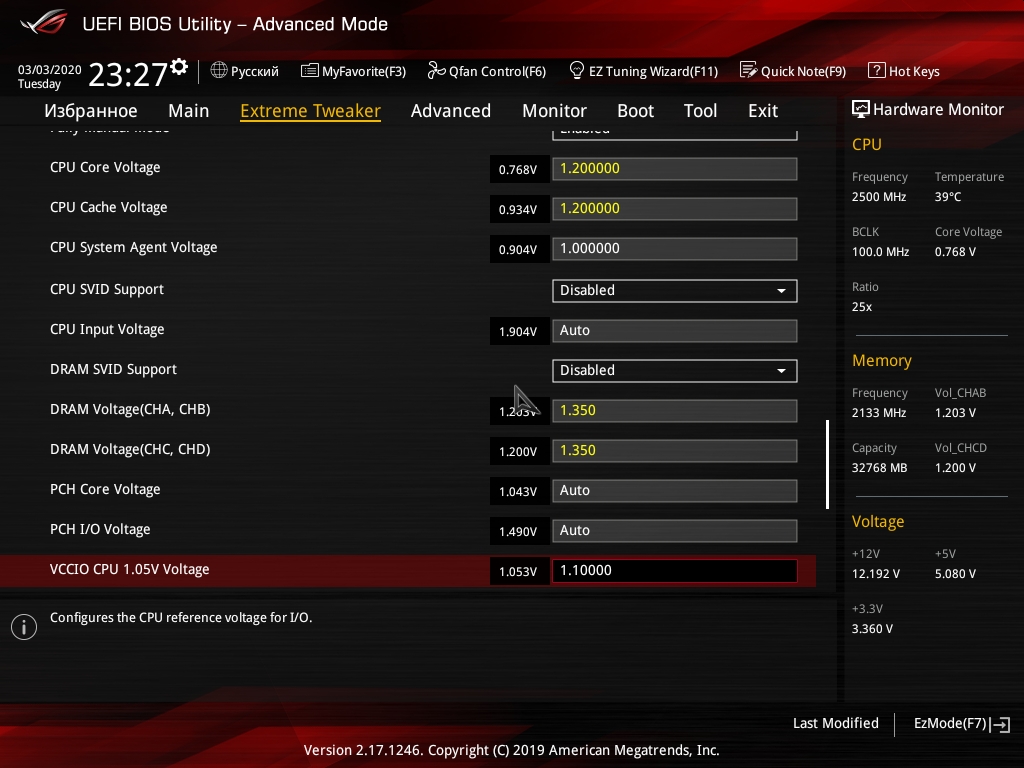

+ делитель 1:1
100:100? а для 4000+ на кольцо, соотв 1.18-1.25 на CPU CACHE. Материнка обычно завышает↓(при авто+ XMP@3200) CPU System Agent Voltage
avto+XMP.jpg [ 1.33 МБ | Просмотров: 1369 ]

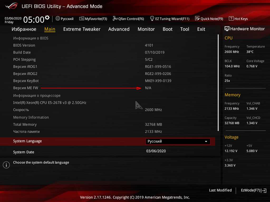

В продолжении темы про долгую загрузку(+ возможно и не хождения по шине) гляньте, чтоб не было такого↓
для наглядности история by Gottex и ASUS Rampage IV Extreme/Black Edition на Intel X79 LGA2011 #14735439
я конечно призадумался за прошить, но и в обратную сторону тож призадумался :rofl:
у кого всё по фэншую ;-) , скиньте какая версия у вас там прописана.
MEI NA.jpg [ 50.85 КБ | Просмотров: 1304 ]
Последний раз редактировалось BOBKOC 06.03.2020 19:46, всего редактировалось 1 раз.
Регистрация: 24.12.2018
Откуда: г. Герой ТУЛА
На R5E usb 3.1 такая же по моему была
Если правильно помню то там надо снимать полный дамп с живой микрухи и шить этот дамп в програматоре на ту микруху которая п.....т
