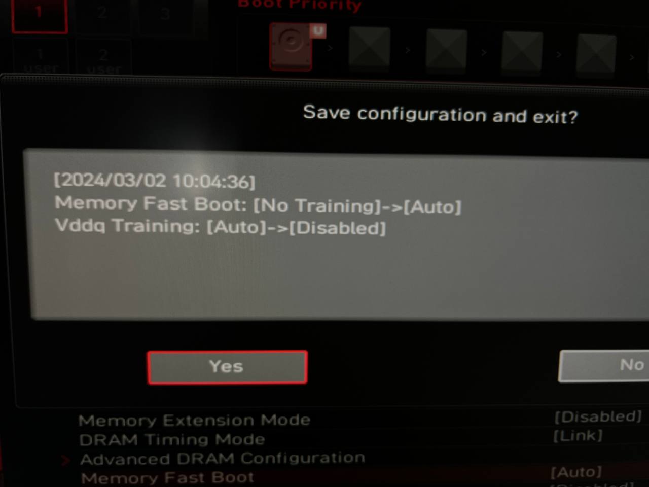

Сделал следующие изменения. Возможно стоило и саму тренировку памяти оставить так же выключенной? (с таким вариантом всё же были ребуты тоже), а вот VDDQ всегда в AUTO была
photo_2024-03-02_10-08-23.jpg [ 45.07 КБ | Просмотров: 1721 ]

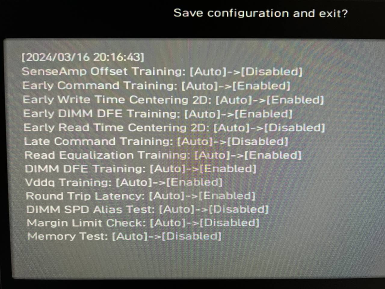

MurkLyaMurk писал(а):
SenseAmp Offset Training = Disabled
Early Commant Training = Enabled
Early Write Time Centering 2D = Enabled
Early DIMM DFE Training = Enabled
Early Read Time Centering 2D = Disabled
Read Time Centering 2D = Enabled
Late Command Training = Disabled
Read Equalization Training = Enabled
VDDQ Training = Enabled
Round Trip Latency = Enabled
DIMM SPD Alias Test = Disabled
Margin Limit Check = Disabled
Memory Test = Disabled

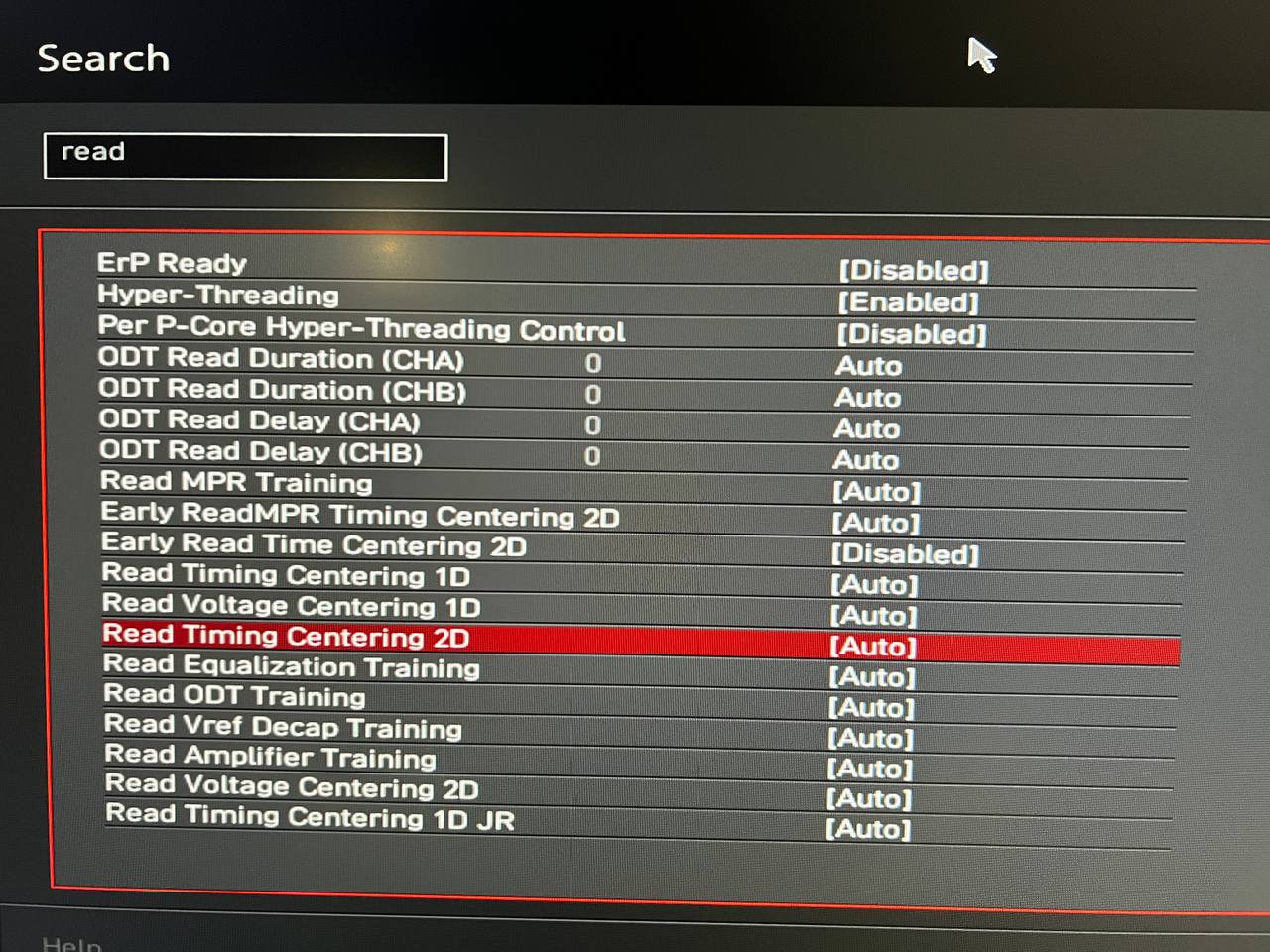

Не смог найти параметр Read Time Centering 2D даже через поиск
photo_2024-03-16_20-25-11.jpg [ 176.37 КБ | Просмотров: 961 ]
Случаем Read Time Centering 2D = Read Timing Centering 2D?
В целом вот изменения который внёс для тренировки:
photo_2024-03-16_20-25-19.jpg [ 141.68 КБ | Просмотров: 961 ]

TheYo Да, но я тебе так скажу, что последние 5 точно не влияют сильно, но также имеют некую силу для корректировки стабильности. А вот вверх списка вполне, я недавно проверял дня два подряд по-отдельности и то не до конца
