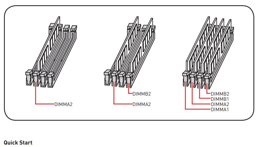

Словил я заводской брак на MSI X470 Gaming Plus - не работает один канал памяти. До этого стояла одна планка памяти, купил вторую и такая беда. MSi удивляет)
А как вы это определили?
Тут только один способ (по моему мнению) - взял такой же проц, другую мать и проверили в различных комбинациях. Мой проц на а320 видит обе плашки. На моей плате другой проц, также не видит один канал (три сигнала, горит мем лед).
Intel i7-12700K, MSI Pro Z690-A DDR4, Ballistix Sport LT DDR4 2*16GB BLS16G4D30AESB, MSI GeForce RTX 3070 Ti VENTUS 3X OC, Seasonic Focus+ Gold 650W
Это больше похоже - на "не включается мать и ругается на память", а не "не видит планку".
Вот именно по тому и спрашивал - как определили
в каких слотах память? какие настройки?
сброс делали?
У вас вероятно - не верно настроенная память
в оригинальном сообщении написано - не работает один канал памяти. Зачем вы занимаетесь сочинительством я хз.
ага и руки кривые. инфа сотка
сброс делали?
A1/A2, хоть дефолт хоть нет, хоть после прошивки биоса, хоть после кнопки clr cmos. Даже с другой оперой. в В1/В2 1-2 плашки работают.

kell_87 ничего, что по инструкции надо вставлять в 2/4?
Что это такое?
RTFM)
man.JPG [ 59.15 КБ | Просмотров: 421 ]
Я понимаю, что вы инструкции умеете читать, я в общем-то тоже, и не считаю себя умнее производителя. Ну не работают первые два слота. Две плашки работают только в В1/В2, одна плашка - в В2. Если 1 плашка в А2 то комп не стартует, мем лед (три сигнала), в В2 - все работает. Когда у меня была одна плашка, я этому не придал значения (тут вроде отписывался).

kell_87 в а1/в1 работает? в а2/в2 работает?
B550 Tomahawk + Ryzen 5900X + Crucial Ballistix 2x16GB BL2K16G30C15U4W
Регистрация: 04.01.2017
Нет. Две плашки онли В1/В2.

Плашки одинаковые?
