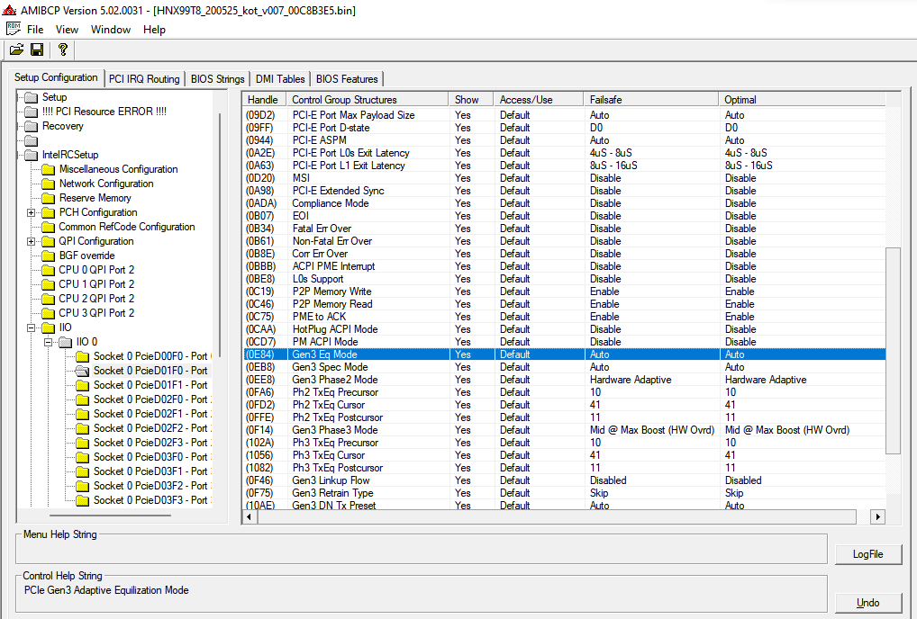

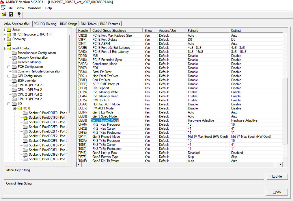

Вот путь и дэфолтные значение IntelRCSetup > IIO Configuration > IIO0 Configuration > Port 1A/1B/2A/3A
Gen3 Phase2 Mode.png [ 94.25 КБ | Просмотров: 1094 ]

Danmer1989 Короче вопрос назрел добавил в шапку биосы Кошака v007 без Кошачьего "исправлена проблема с шиной PCI-E, когда она работала в режиме 1.1 на некоторых видеокартах спасибо Снуки Лоу"
P.S. Мне этот Снуки Лоу сразу не понравился :D (шутка) Многим помогло... Но некоторым портит жизнь... Говорил я Коту, давече, перед обедней, пусть сами настраивают кому надо...

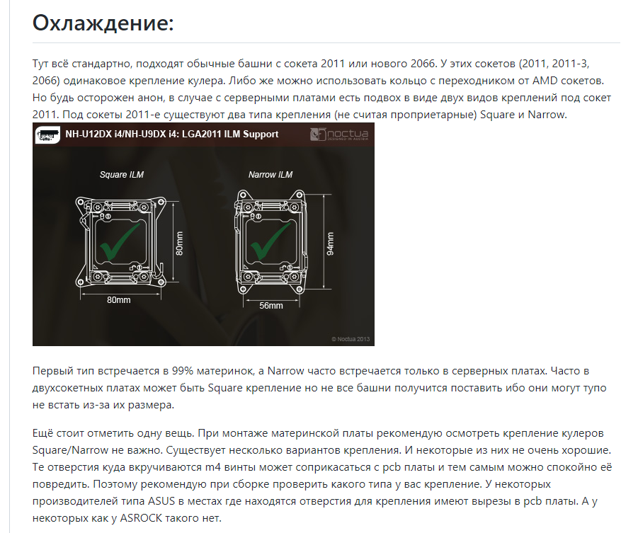

Добрый вечер. Подойдет ли кулер на huananzhi x99 tf от моей huananzhi x79-6m(кулер стоит на переходнике с надписью 2011)
Кулера 2011-1 и 2011-3 совместимы
два типа крепления (не считая проприетарные) Square и Narrow.
Знімок екрана 2022-01-22 220215.png [ 167.08 КБ | Просмотров: 1029 ]
