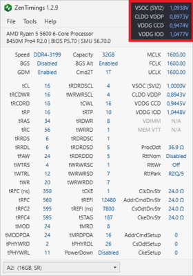

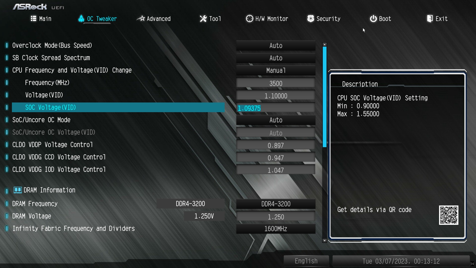

Вопрос.
По мануалу меняю напряжения ZEN3.
параметра VSOC(SVI2) у меня нет, но я подозреваю, что он есть SOC Voltage (VID). Но по факту напряжение не меняется.
Настройки в биос:
биос.jpg [ 424.49 КБ | Просмотров: 1090 ]
По факту напряжение так и осталось 1.0000:
ZenTimings_Screenshot.png [ 67.35 КБ | Просмотров: 1090 ]
Может надо как то задействовать значения SOC/Uncore OC Mode и вольтажа SOC/Uncore OC Voltage (VID)?
вкладка напряжением для цпу и сок и тд находится ниже вкладки с таймингами памяти. ты не то делаешь)
п.с ты проц на 3500 задушил?) и зачем ты корвид поменял на 1.1 а не викор в вкладе с напругой))

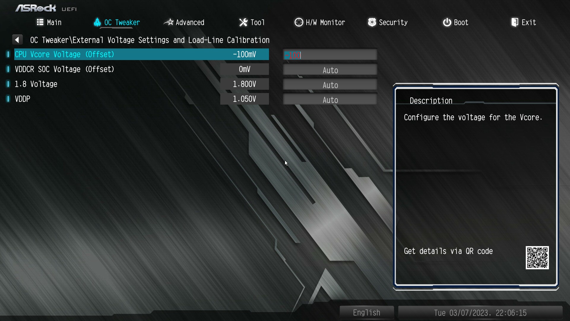

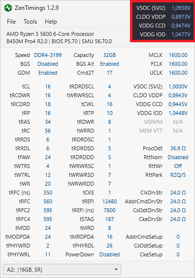

где?
Вольтаж.jpg [ 381.11 КБ | Просмотров: 1058 ]
Мне надо эти параметры настроить (выделено):
ZenTimings_Screenshot.png [ 67.35 КБ | Просмотров: 1058 ]
где?
ну значит у тебя только оффсетом можно... что странно как-то
mds :-( последний бивас.
ну видимо дело в Б чипсете. нет точных настроек..
R7 5800x3d/LianLi Galahad 360/x570 Taichi/G.skill trident z rgb 32 3800 16-16-16-32/7900xtx Taichi White /seasonic focus px850
