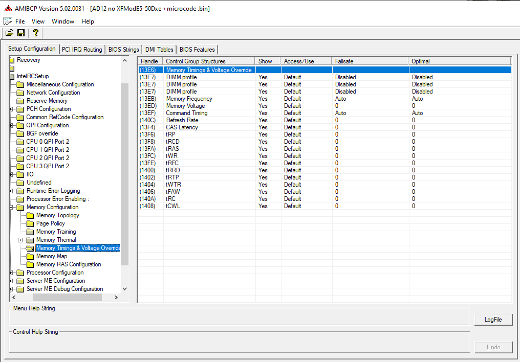

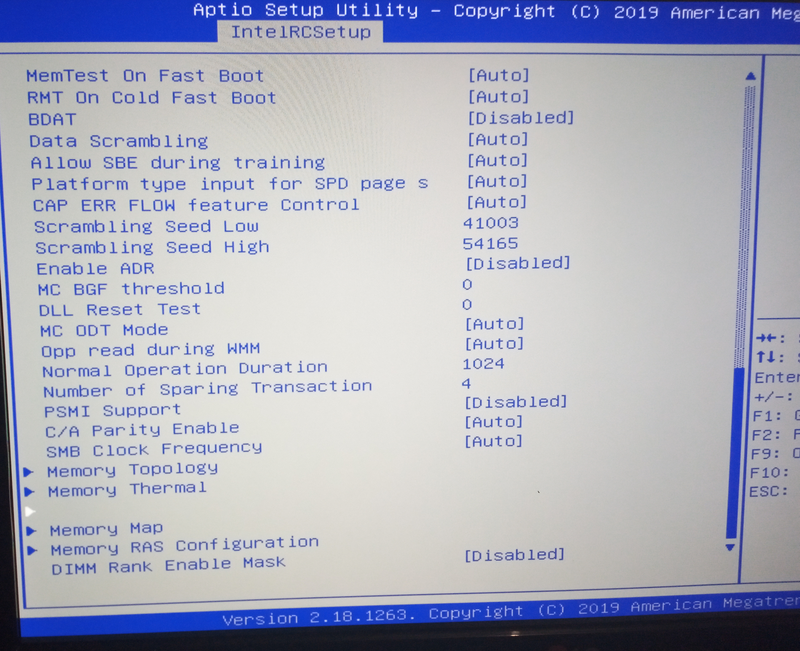

Nitramin писал(а):
Пункт настроек таймингов вообще без имени остался
Я правильно понял, что AMIBCP5 название есть Memory Timings & Voltage Override, а в реале не отображается?
Да, именно так. Пустая строчка.
