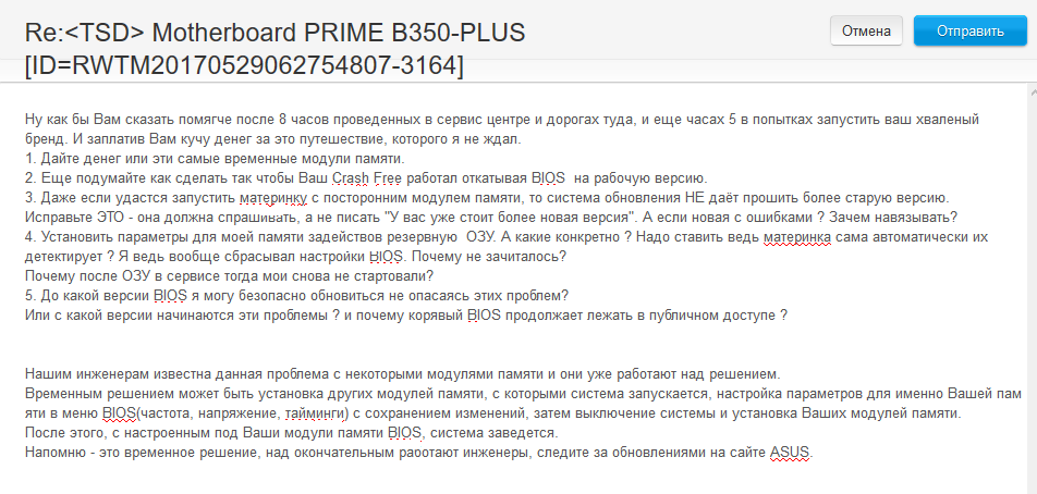

Регистрация: 01.12.2004
насчёт 0613 и PRIME B350-PLUS имейте ввиду
2017-05-30_14-54-31.png [ 63.93 КБ | Просмотров: 1739 ]
Регистрация: 15.02.2014
Откуда: Санкт-Петербург
Все ты врешь! Все знаю, что МСИ не надо покупать, там мосфеты дешевые, а АСУС божественна!!!

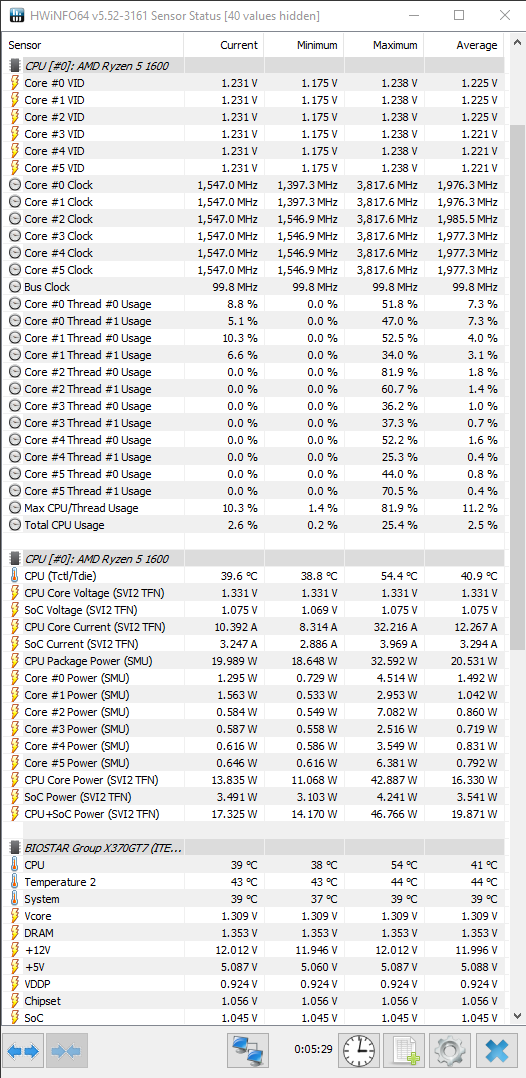

Регистрация: 22.08.2011
незнаю у меня все в порядке напряжения везде одинаковые:
core vid.png [ 76.24 КБ | Просмотров: 2189 ]
увеличиваю только CORE FID, VID в дефолте 1.235 (LLC занижает до 1.190-1.205 в зависимости от значения и настроения), DID 8 дефолт.
про прижим я вам сообщил выше решайте сами
обзор GT7 от меня будет когда выйдет AGESA там будет вся инфа которую я знаю.
