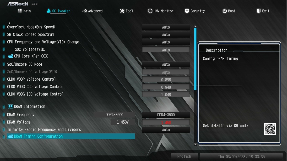

Sultan_SPb писал(а):
Может надо как то задействовать значения SOC/Uncore OC Mode и вольтажа SOC/Uncore OC Voltage (VID)?
Первое в "enabled" и Voltage во второе поле - больше негде.
Поле "SOC Voltage" - для APU, на десктопных процах игнорируется.
PJVol @OCN, Anandtech
Последний раз редактировалось vol2008 14.03.2023 13:14, всего редактировалось 1 раз.
Регистрация: 01.06.2005
Откуда: Санкт-Петербург
Фото: 24
vol2008 спасибо. уже разобрался, все ок.
биос.jpg [ 201.06 КБ | Просмотров: 950 ]
осталось разобраться с багами перехода и в сон и обратно, и можно будет устанавливать разгоны и радоваться.
