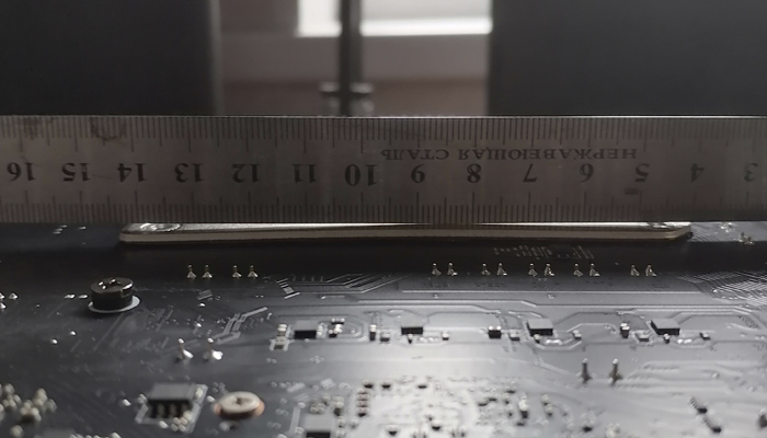

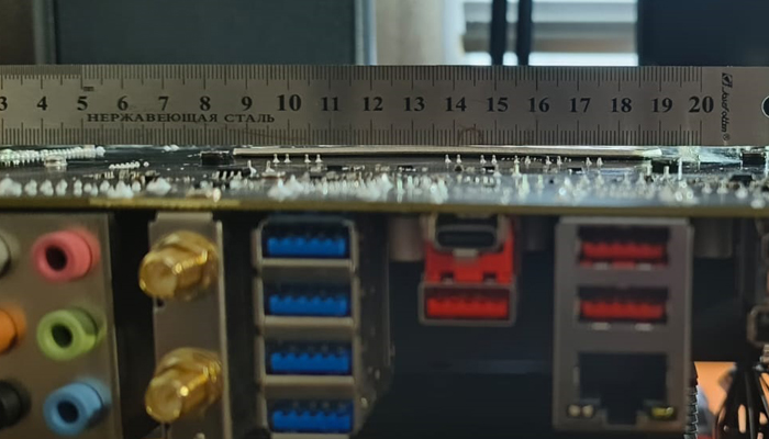

Возвращаясь к необходимости защитной рамки для сокета AM5. Не хотел разбирать системник и вытаскивать плату, но к концу недели меня окончательно одолели сомнения. И хотя камрад Andy-S написал, что однобашенный ID Cooling Frozn A610 ничего гнуть не должен, искривление пластины есть, пусть и не сильно большое, где-то 1-1,5 мм с каждой стороны. Сама плата вроде бы ровная. Прижало пластину к плате с краёв при затяжке кулера.
Andy-S писал(а):
Нет, он однобашенный - коромысла параллельно длинной стороне бэкплейта. На однобашенных винты крепления горизонтально и усилие прилагается к короткой стороне бэкплейта. А ее так просто не согнуть, даже эту модную фигню без ребер, плюс сами коромысла длинные и упругие поэтому. На однобашенных можно не париться, короче.
1
1.jpg [ 159.97 КБ | Просмотров: 1766 ]
2
2.jpg [ 176.98 КБ | Просмотров: 1766 ]
Теперь вопрос, насколько это критично и надо ли приобретать прижимную пластину во избежание нехороших последствий при дальнейшей эксплуатации с таким изгибом?
Ryzen 7 7800X3D / Z06D SRB/ MSI PRO B650-S WIFI / 32GB DDR5 T-Force Vulkan 6400 / 240Gb UV400 / 1Tb+2Tb KC3000 / RTX 5070 / YS850 / HAF 912+ / Redmi G27Q 240Hz
Регистрация: 15.05.2004
Anakeen Ваши фото говорят сами за себя. Именно во избежании такой ситуации и нужны эти рамки.

Andy-S писал(а):
Буду рамку ставить, фотки сделаю с изгибом при полной затяжке винтов. У меня они, кстати, и на половину не затянуты, а уже бэкплейт немного гнет. Сделали железяку без ребер, умники.
Снял сегодня материнку, чтобы посмотреть, гнет бэкплейт кулер ID-Cooling Frozn A610, или нет. Таки гнет и весьма заметно.
foetopsy писал(а):
АМ5 ненужно это,чтоб сокет не загадить термопастой ток)
Нужно, даже для однобашенного кулера. Фото под спойлером весьма наглядно это демонстрирует.
