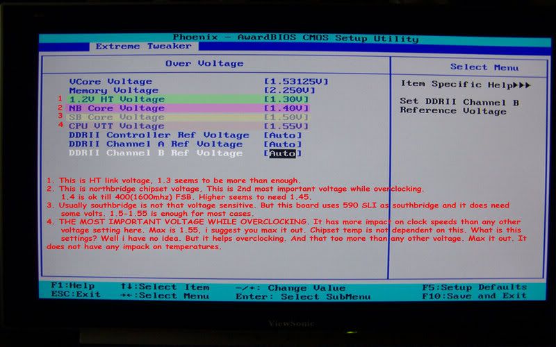

а если параметры ставить до максимума?
вот почитал статейку эту http://www.techenclave.com/overclocking ... 84995.html и на одной из картинок есть такое объяснение, мол все ставте до упора с запасом http://i144.photobucket.com/albums/r194 ... rum/16.jpg вообще это правильно или нужно все таки шаманить самому ?
blader писал(а):
Шину ставь 400 (память в синхрон) множитель 9. Биос лучше обнови до последнего, у меня 1701, гонится на ура.

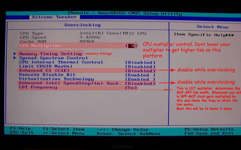

т.е. как на этой картинке ? http://i144.photobucket.com/albums/r194 ... rum/13.jpg ставим FSB (QDR) Mhz - 1600, синхрон - 1:1, множитель оставляю по умолчанию ... и получаем 3.6 тогда ... а если 3.8 ? можно менять вольтаж не трогая шину и менять только множитель?
Чтобы ставить до максимума, нужно чтобы охлаждение было максимально хорошим. CPU Vtt реально можно на максимум поставить для начала, потом если все будет стабильно, понижать по чуть-чуть и найти сколько надо. На северник, перед тем как что-то повышать, лучше повесить хоть какой-то вентиль.
Ставишь Linked, FSB (QDR) 1600, память Sync Mode, множитель по умолчанию. 3.8 можно уже по разному получить, хочешь по шине гони вместе с памятью, можно отдельно от памяти, можно можителем, в общем как получится надо пробовать.
А что кто-то запрещает? :)
Лучше еще как на этой картинке отключить EIST и C1E, можно еще в spread spectrum control все отключить.
