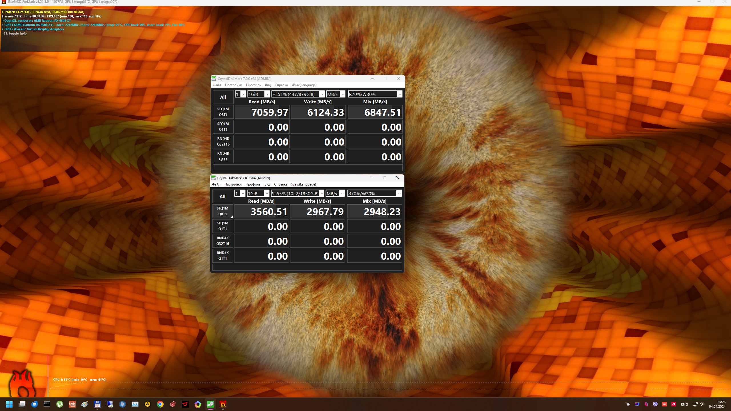

Регистрация: 12.01.2005
ego0550 писал(а):
Попробуй процессор переустановить, если рамку ставил - то контакты могли загадиться от слабого прижима.
Да, переустановил рамку, всё восстановилось:
Запустил одновременный тест 2х NVME
Безымянный.png [ 6.54 МБ | Просмотров: 4321 ]
Где какой NVME думаю, и так понятно.

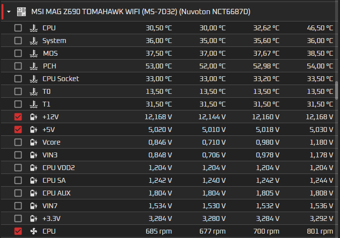

Я рамку свою снял и поставил стандартное крепление. По температурам ничего не заметил.
PCH у меня тоже нормальный, в прошлом корпусе долбил больше 70 градусов. В системе 3 NVME диска.
