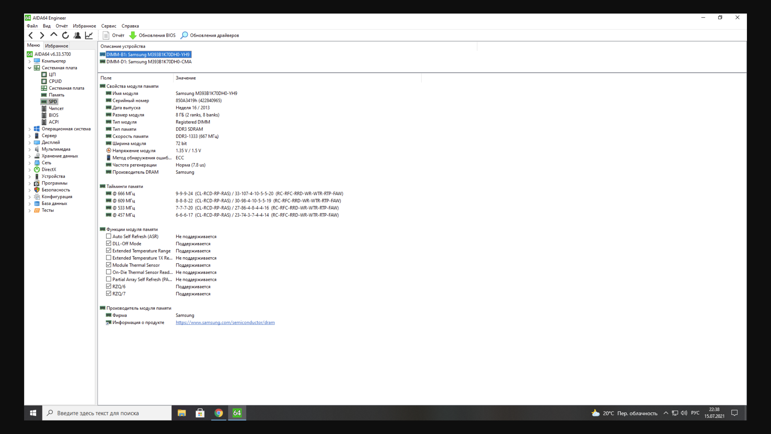

Samsung M393B1K70CH0-YH9 (1333) Кто имел дело с такой памятью???как она гониться и имеються ли какие то подводные камни??Люди мне пишут что разгоняли ее и до 1866 и даже до 2133 (некоторые пишут что она разгоняеться только до 1866 при CR 3 ) человек мне кидал скрины с аида 64 что она действительно пашет на 2133 и на 1866!!НО на моей бомж плате x79 2.72a когда я только ее купил в 2020 году и попробовал запустить на 1866 мгц (на родном биосе и авто таймингами(она у меня не запустилась (комп бесконечная перезагрузка и пришлось вытаскивать батарейку)Теперь же у меня прошитый модБИОС от КУпидешево для x79.2.72a (есть видео у него даже на канале) с разблокироваными таймингами...и мне удалось запустить ее на 1600 мгц(9-9-9-26) таймингами в это время у меня стоял проц е5 2689!!НО попытка запустить на 1866 даже с конскими таймигами 12-12-12 не увенчалась успехом)))))(может процессор е5 2689 виноват подумал я))) но потом забил и сидел на 1600 целый год))НЕДЕЛЮ назад я заменил процессор на е5 2667 v 2 (кстати уже неделю пашет отлично с кулером Снеговик 4 трубки 27-30 в простое и максимум 58 в играх)))зона ВРМ я незнаю как там)))палец держит но недолго)))но суть в том что оно работает уже неделю без синих экранов и и т.д)))У кого такая же бомж мать или похожая чтобы знали))Вернемся к памяти Samsung M393B1K70CH0-YH9..Так вот вопрос такой у меня к знатокам ..Может ли запуститься у меня эта память с танцами с бубном хотя бы на 1866 мгц стабильно даже и пусть с CR 3 значением и еще вопрос о процессоре е5 2667 v 2 (может ли он взять частоту памяти 2133?или же только 1866??кто знает?Еще дополню что я проделал манипуляцию с GEN 1 GEN 3 GEN 2 (там была такая тема кто помнит что на некоторых платах не возможен разгон и там был конфликт с этим параметрами ..кто в курсе тот поймет о чем я)Так вот есть какие то у кого советы что делать???Я хочу наверняка уже все выяснить и потом попытаться запустить ее на 1866 потому что постоянно вытаскивать видеокарту чтобы достать батарейку и сбросить БИОС это такой гемморой (на этой бомж плате x79 2.72 идиоты поставели батарейку биоса под видеокартой)))))Или все таки моя память Samsung M393B1K70CH0-YH9 попалась неудачная и надежды нет и сидеть на 1600 и не париться ..
Статус: Не в сети Регистрация: 02.09.2019 Откуда: Новокузнецк
fox-nemets писал(а):
H9 (1333)
Был у меня комплект из 4-х модулей по 4 гига серверной ECC/Reg, которые стабильно работали на 2133 без ошибок на стандартных таймингах из таблицы. Модули по 8 гиг SEC только на 1866 заводились с таймингами из таблицы. Еще есть модули микрон. Они заводятся на 1866 с таймингами от частоты 2000. С родными таймингами от 1866 начинают сыпать ошибками. Есть 8-ми гиговые модули SEC K0 с родной частотой 1600. Они работают на 1866, но tRFC надо ставить 208 (как на родной частоте 1600). Короче подбор таймингов при разгоне памяти это творческий процесс...
На данный момент комплектация состоит из хуанан делюкс х79 2011-1 , процессор 1650v1, оперативная 4х4гб серверная от самсунг, карта 1060 на 6гб... Начинает нехватать видеокарты... Работает всё это более 3 лет без единого сбоя. Биос не шил, проц не разгонял, память работает на частоте 1333. Хочу попробовать поменять видеокарту, но прошу посоветовать какую взять для данной сборке можно по максимуму, чтоб грузилась на все 100%? Или лучше для этой сборки ничего не получится? Хотелось бы прирост видимый...
