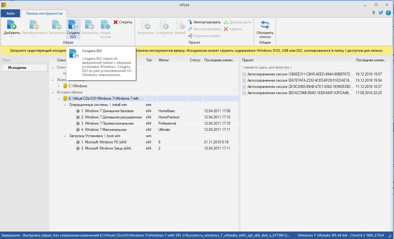

el barto Качаем замечательную утилиту для интегрирования драйверов в Windows-дистрибутивы nLite, качаем драйвера на USB 3.0. Распаковываете образ в любую папку, добавляете в nLite папку и получаем следующее:

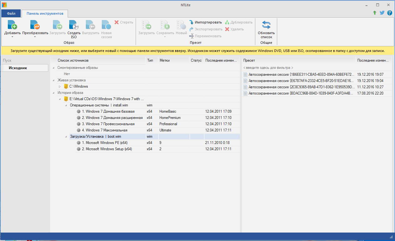

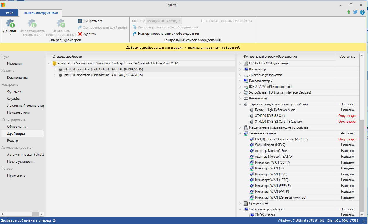

Выбираем образ для экспорта драйверов, если проблема при запуске программы установки, добавляем драйвер в образ Microsoft Windows Setup xXX. Если проблема в уже установленной системе, выбираем образ Windows 7 Максимальная (или любой другой). Жмем кнопку загрузить. Распаковываем в папку драйвер, который нужно интегрировать в систему. Выбираем Драйверы и Добавить. Указываем путь к распакованному драйверу, обязательно выбираем драйвер соответствующий образу системы х32 или х64.
2.jpg [ 92.07 КБ | Просмотров: 2107 ]
Нажимаем Применить. После интеграции переходим в Исходник, выгружаем образ и создаем ISO образ.
3.jpg [ 89.34 КБ | Просмотров: 2107 ]
Готово!
