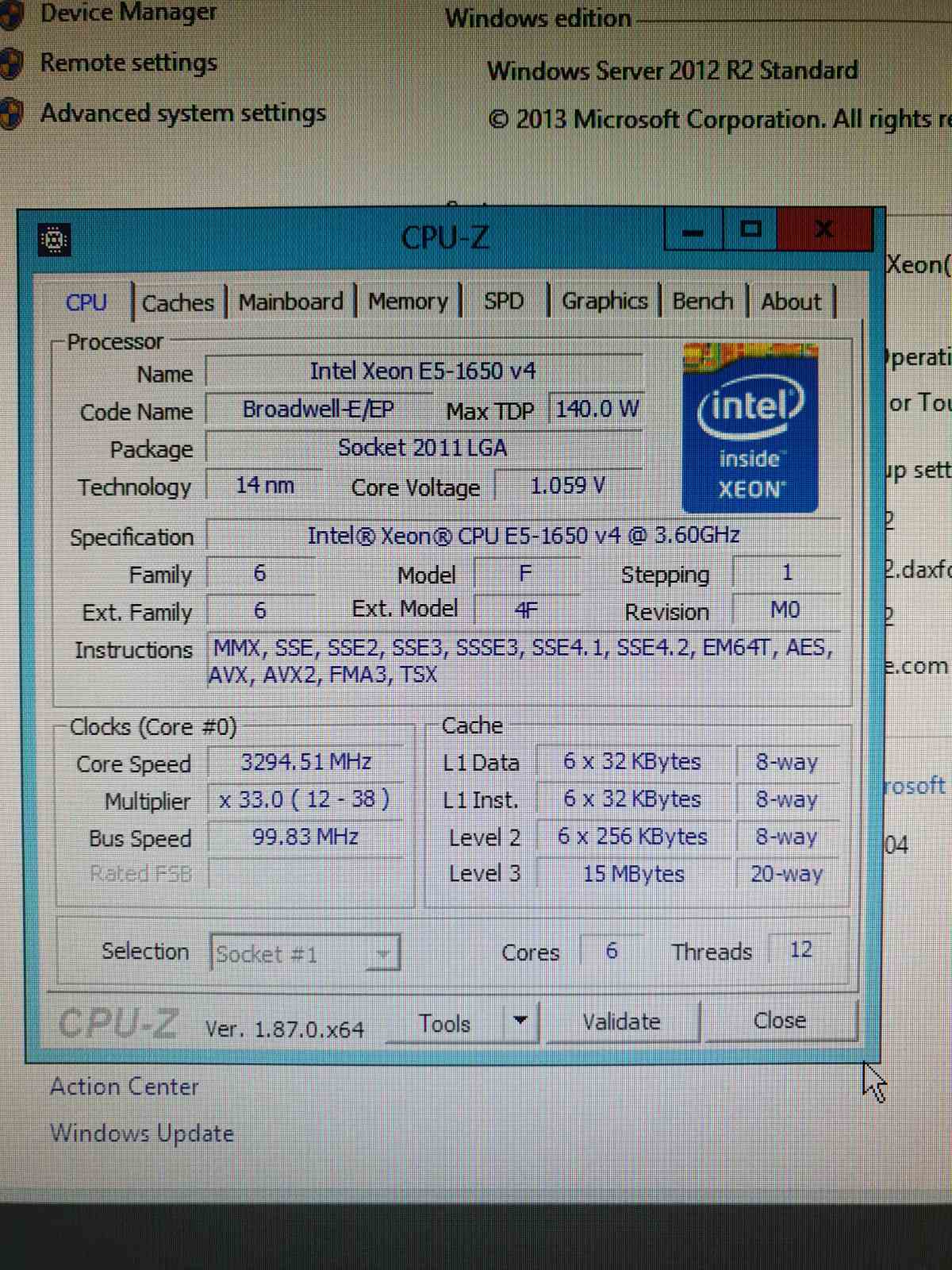

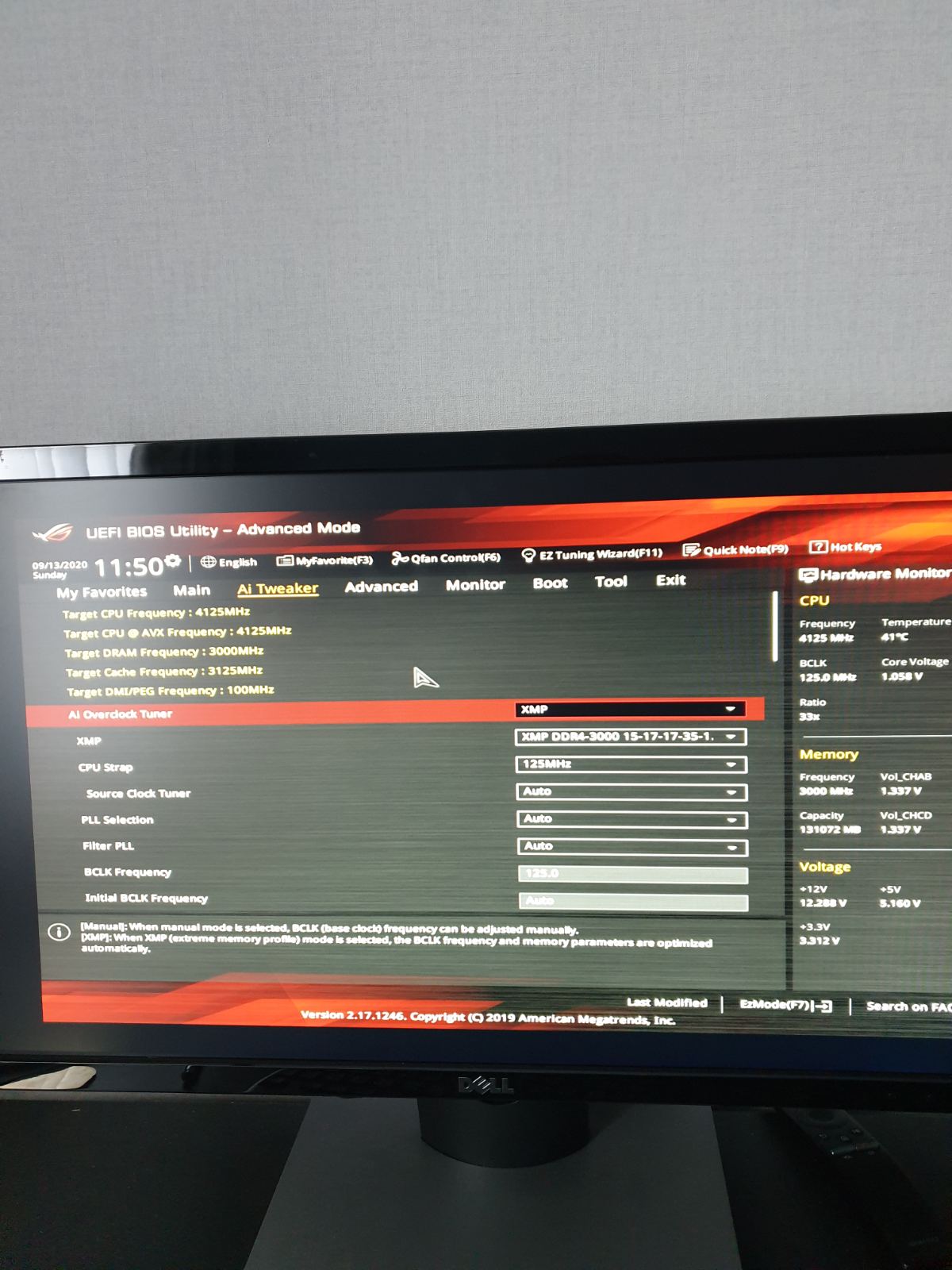

Регистрация: 13.09.2020
Всем привет, need help... :bandhead:
Не могу дожать CPU до, хотя бы, своей номинальной частоты.
Имееем CPU E5-1650v4, 3.6 GHz (номинально), Windows 2012R2, BIOS последний.
В биосе Выставилены SBUS 125 MHz * 33 = 4125 MHz. Hardware monitor биоса также показывает эту частоту. Т.е. вроде как биосе план и факт совпадают.
Но в винде картинка другая: 100*33=3300 MHz, т.е. это даже не номинальная частота. Не могу понять, что не так.
3.jpg [ 224.2 КБ | Просмотров: 4668 ]
1.jpg [ 194.07 КБ | Просмотров: 4668 ]
Регистрация: 31.08.2005
Откуда: Петербург
DSPIC mcupdate_genuineintel.dll сноси. Биос до последней версии обнови. И еще вот что... v4 разве гонятся?
www.btbooks.ru, www.forums.btbooks.ru - официальный русскоязычный фансайт Battletech
Регистрация: 30.03.2017
Откуда: Москва/Вешняки
Фото: 11
эт ещё учитывая, что и v3 по страпу не ходят(по крайней мере я такого не видал)
