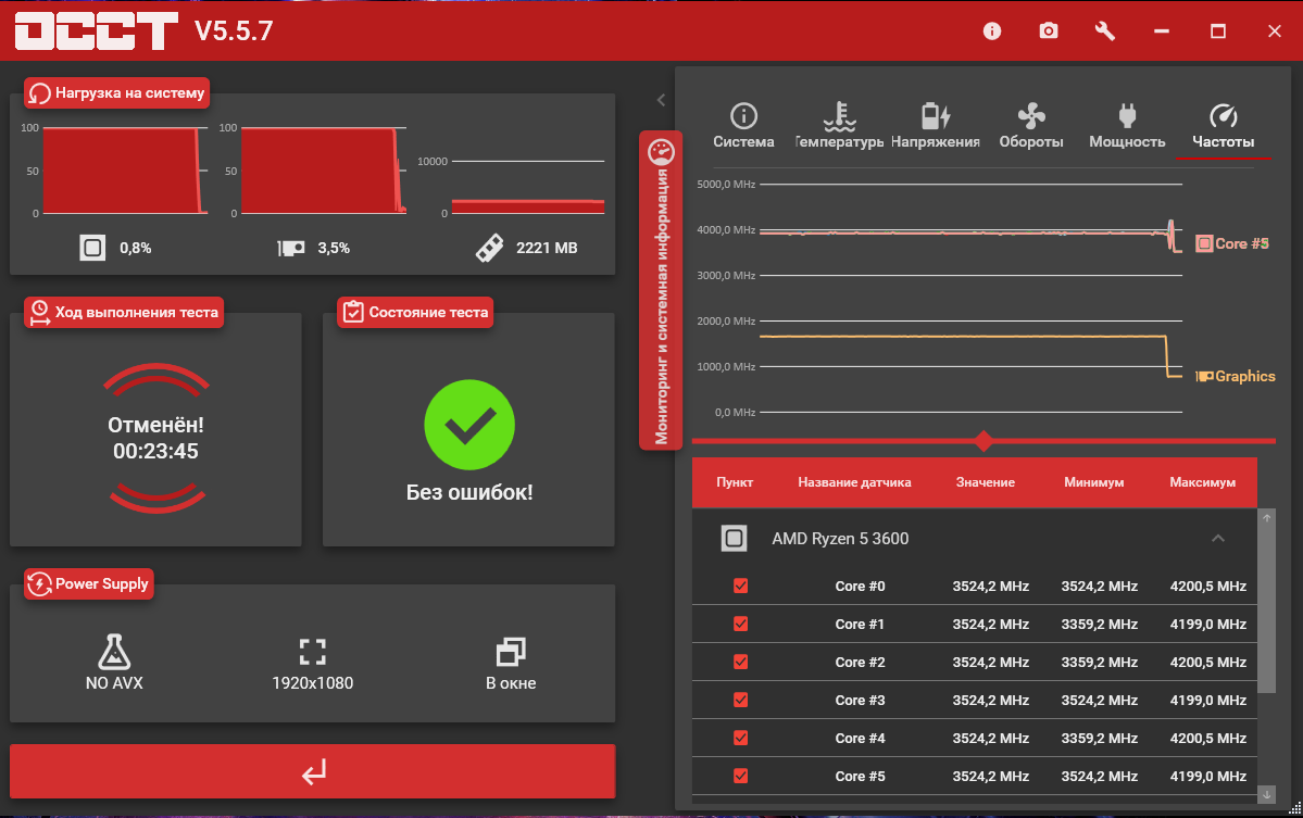

свапнул две планки местами - 24 минуты OCCT стабильно, комп она греет хорошо. Всё таки наверное я не так планки поставил, т.к. во время разгона их туда-сюда менял и в итоге остановился на неправильной "комбинации", сейчас наверное "попал" - поставил правильно + возможно сброс биоса с помощью батарейки повлиял на стабильность. Дальше буду смотреть как комп себя будет вести в обычной работе
Аннотация 2020-05-24 173249.png [ 114.85 КБ | Просмотров: 1318 ]
Так что пока благодарю

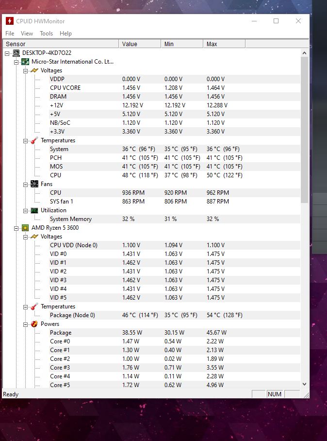

Подскажите Msi b450 PLUS MAX все вольтажи завышены где то на 0.20-0.30v стоит ли переживать дело в материнке или в бп?
Voltage.JPG [ 110.25 КБ | Просмотров: 1055 ]
R5 3600 4300Mhz/MSI b450 GAMING PLUS MAX/Cruscial Ballistix Tactical Tracer RGB 3800Mhz 16-18-20-36-56-560 /Rx5700 Pulse/Astro Lite 750w/Gammax GT
Регистрация: 15.09.2009
Прикол такой, погнать память, навалить напруги на нее и soc и типа маман виновата? Потом выкласть скрин хз чего вместо HWiNFO и чо? Харэ баловаться, родным скажем.
