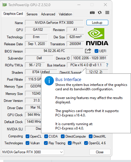

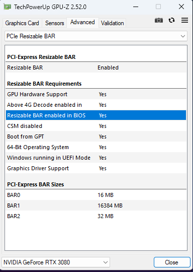

Уважаемый vve, хотел бы посоветоваться с вами и возможно предложить идею для Eldreamer.
Небольшая предыстория, у меня недавно материнская карта полностью отказалась инициализировать видеокарты из слота x16, я был уверен что физическое повреждение внутри слота, либо замыкание между дата-линиями, либо отломился контакт. Я отнес материнскую плату в сервис, где по итогу диагностики мне сказали, что физически слот в норме, но не приходит какой-то сигнал на северный мост. Я посчитал что мастер некомпетентный и забрал компьютер, чтобы самому разобраться.
Отсюда такой вопрос, если слот x16 полностью разведен на линии процессора в данной материнской плате, то какая у него есть связь с хабом? С учетом того, что у меня заняты почти все линии PCI-E (на занят х1 слот), стоит 2 NVME накопителя и WiFI карта, в таком случае должно было задеть и их.
В итоге моя ситуация разрешилась следующим образом - я решил, что необходимо перевести этот слот в режим x8 и убедится, что дело действительно в контактах разъема и замыкание дата-линий не дает плате стартовать. Взял RX 6600xt (у нее 8 линий всего), подключил к компьютеру и о чудо, картинка есть, карта инициализируется. Взял свою 3080, кусочек скотча и заклеил с двух сторон последние 33 контакта, после чего подключил карту и чудо, она тоже инициализируется и работает. На радостях весь вечер играл в PUBG, ни зависаний ни фризов нет.
И еще важный момент! Я до этого не мог включить ReBar, всегда в GPU-Z была надпись, что он отключен в BIOS. Сейчас же все включилось. Неужели какой-то деффект в моем экземпляре ЦП в части PCI-E линий?
