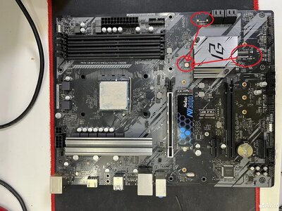

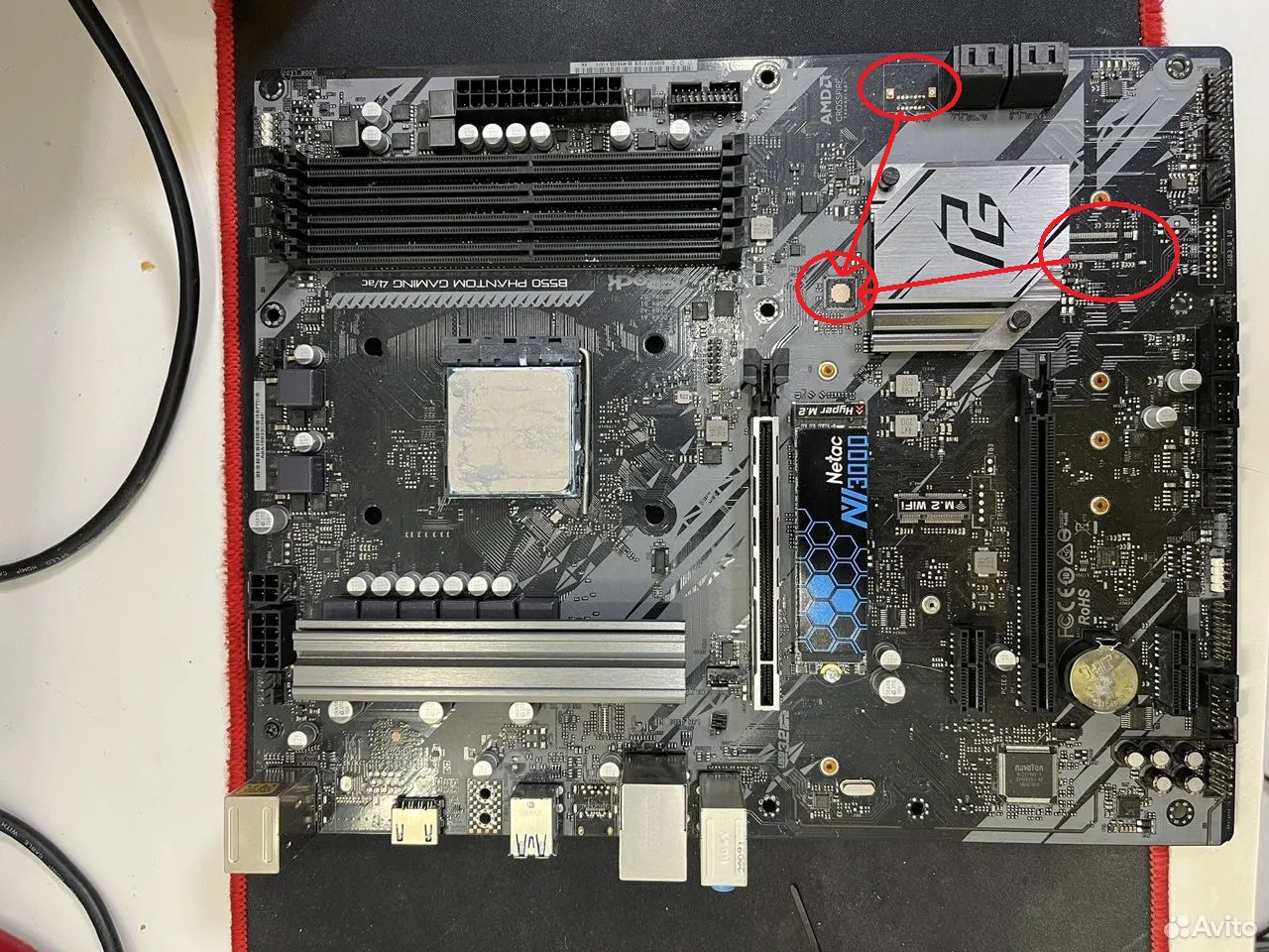

зайду в тему как владелец доски асрок.
имею asrock b550 phantom gaming 4/ac, на ней нет одного м2 разъёма, но место под него есть. если его припаять, он будет функционировать?
Регистрация: 18.08.2009
Откуда: Жуковский
deniskaaaa1
Если разводка к нему вся проложена и элементная база есть распаянная, то возможно да.

Регистрация: 15.09.2012
Откуда: Карелия
Stukalov Igor ну это прозванивать я так понимаю... так же сата тоже...
Откуда: Жуковский
deniskaaaa1
МОжно попробовать без прозвонки.
Сделать подробное качественное фото и например потом сравнить все ли есть на твоей, по отношению к той. Если да, то можно попробовать припаять разъем и посмотреть, что будет...
5700X/Водянка/AsRock Fatal X370 Prof Gaming/Crucial (4*8Gb) 32GB@3200-14-20-20-46/Plextor 256GB/RX6750XT/Acer IPS 170Hz DP
Откуда: Карелия
Stukalov Igor мне сказали что на этой доске сата и нижний м2 на стороне контроллере сидят.
IMG-20230614-WA0000.jpg [ 523.2 КБ | Просмотров: 759 ]
Откуда: Жуковский
deniskaaaa1
Ну можно попробовать, но только после сравнения на уровне элементов хотя бы :)
А так если запустится и будет работать, значит все заложено было уже изначально как надо.
Только еще вопрос потом встанет с биосом. Т.е. на уровне совта это поддерживается априори или нет?
Откуда: Карелия
Stukalov Igor ну по картинкам в сети в принципе один в один. на гейминг 4\ас и гейминг 4 контроллера нет.
#77#77
Откуда: Жуковский
deniskaaaa1
Ну можете тогда попробовать :) Если разводка также соблюдена и ничего не сэкономили, есть большой шанс, что заработает. Только с БИОСом потом нужно будет потанцевать возможно...
Откуда: Карелия
Stukalov Igor тоже думаю про биос...

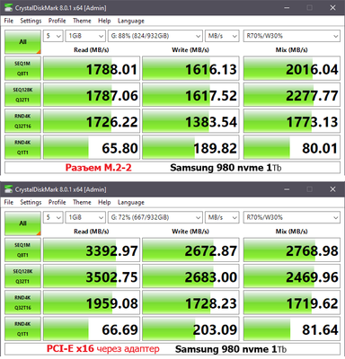

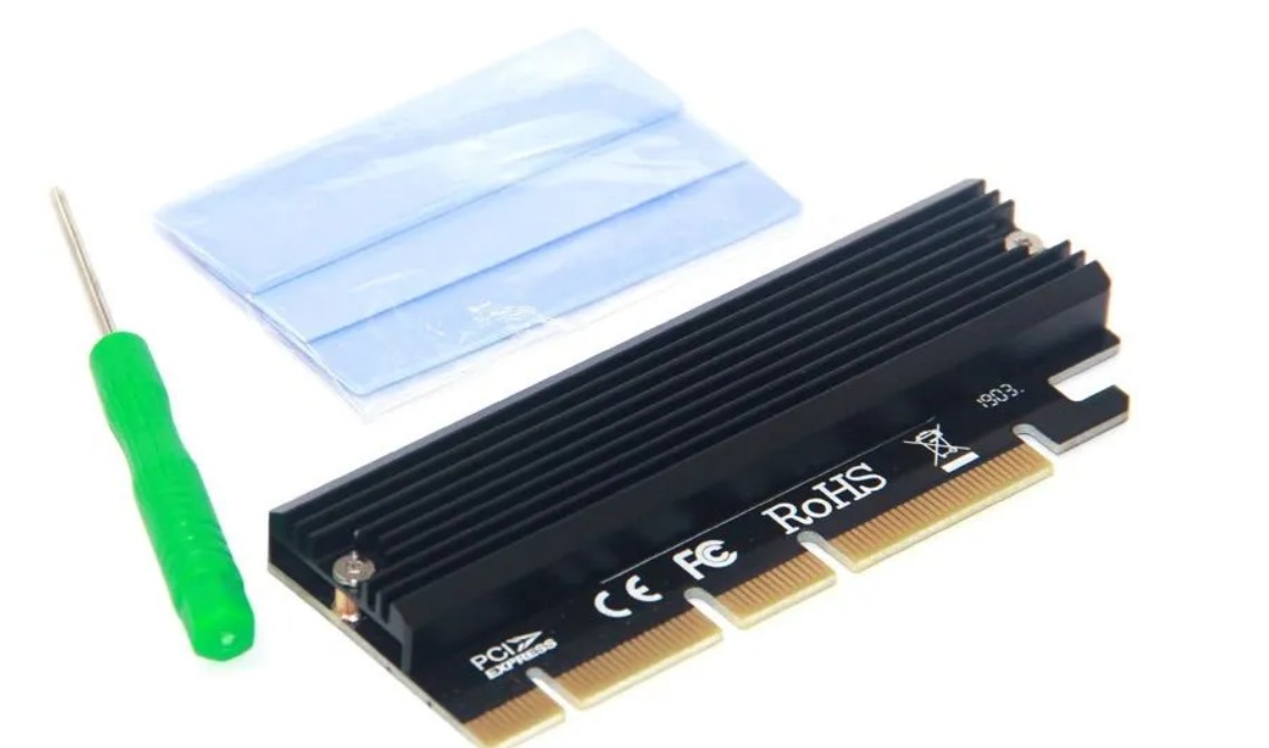

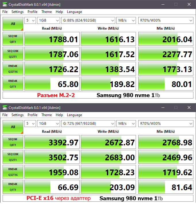

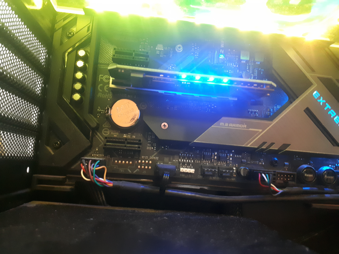

Владельцам B550 Steel Legend и Extreme4 (может и другие какие чудные платы есть) - купил на пробу адаптер Pci-e x16 -> m.2 (DEXP)
Проверил - теперь Samsung 980 1Tb работает на полной скорости. Правда придется приколхозить радиатор какой-никакой, в бенче темп. контроллера под 100°, 2 полоски термопрокладок из комплекта пригодятся. Выглядит так пока:
working full speed pcie 3.0 x4.png [ 1.35 МБ | Просмотров: 584 ]
И сравнение рез-тов CrystalDiskMark 8 при подключении через M.2_2 и PCIe x16:
adapter-test.png [ 69.27 КБ | Просмотров: 584 ]
PJVol @OCN, Anandtech
Регистрация: 14.11.2007
vol2008 Ну так там М2_2 - 3.0x2, так же и на B450 Steel Legend было, на B450 Pro4., и если уж душнить и придираться - то всё равно не на полной )).

chesheer
С чего вдруг, не на полной? )
Добавлено спустя 19 минут 22 секунды:
deniskaaaa1 писал(а):
у меня так же, через переходник. в родной м2 на доске не пихал.
А что так? У меня в нем 970 Evo plus стоит с осями, а 980 1tb ограничивался 2-мя линиями PCIe 3.0, для этого и купил переходник. "Специфика" разводки линий pci-e от ASRock )
Ну так 980-ка 4.0, но это подушнить и докопаться ))
У себя забил болт: в процессорном Сунь 9А1 1Тб, в х2 -Нетак NV3000 2Tb, всё равно от линейных скоростей в обычных домашних делах толку немного.
