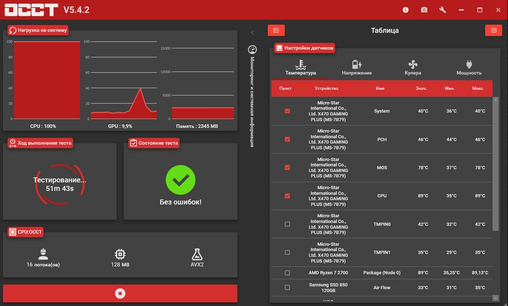

Tarkus100 разгони проц, чтоб 145-150 жрал, прогони линкс 7.0 6144мб или осст последний. Интересна температура врм а то билдзоид хреново тестит.
Только если вечером. А что там билдзоид натестил и где?

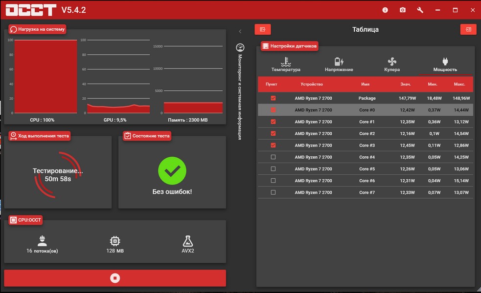

Screenshot_2.jpg [ 82.55 КБ | Просмотров: 1071 ]
Screenshot_4.jpg [ 85.6 КБ | Просмотров: 1071 ]

Tarkus100 чтото печальненько или у тебя с корпусом беда?
B550 Tomahawk + Ryzen 5900X + Crucial Ballistix 2x16GB BL2K16G30C15U4W
Регистрация: 12.05.2018
Температуру System видишь?
Да и кулер дует на VRM, при температуре проца 90 гр.
Знаю, что нужно сделать. Но мне и так нормально, т.к. на самом деле прохожу этот тест на 120W (даже меньше) при той же частоте проца, и с температурами порядок
