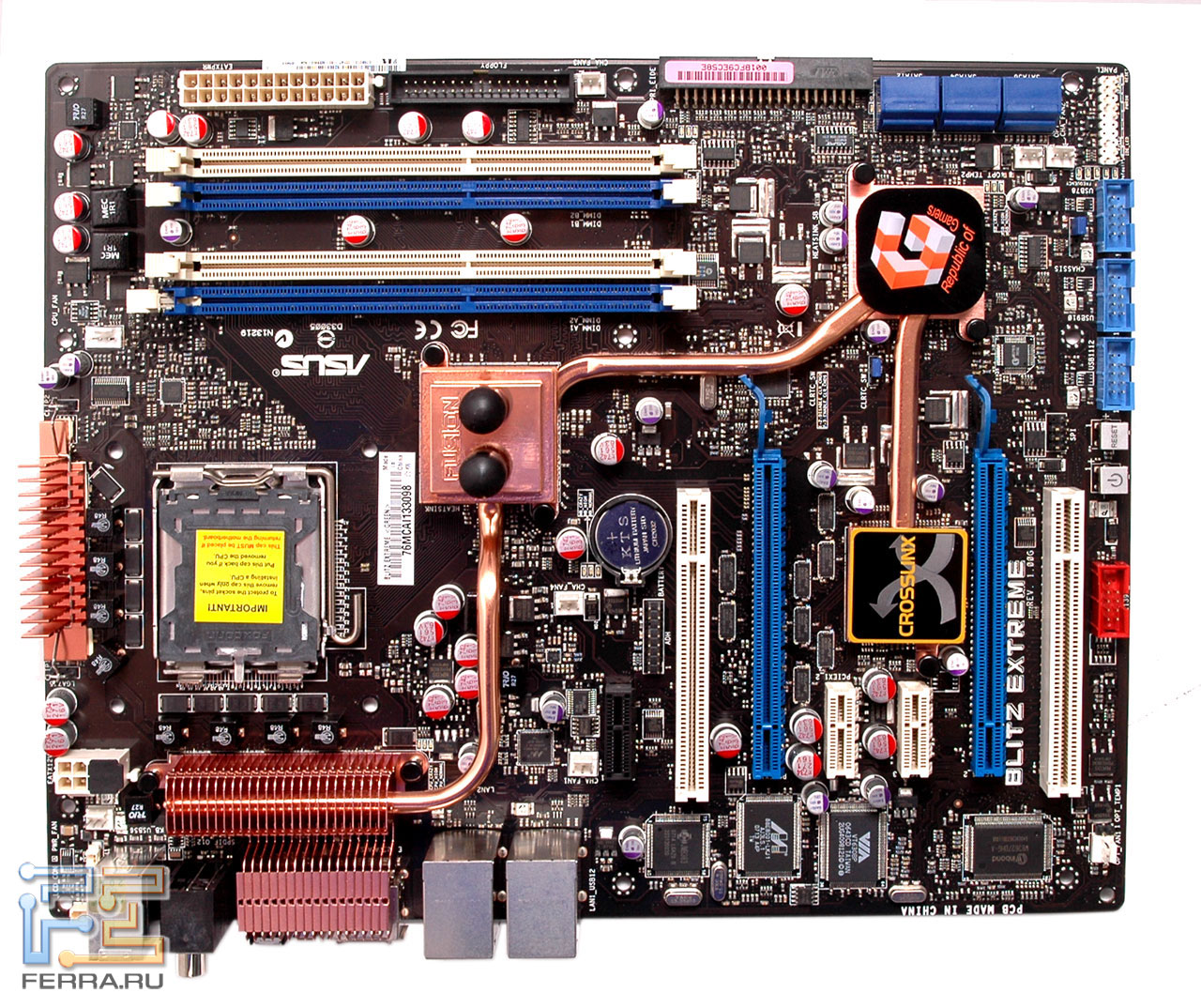

ASUS Blitz Extreme c ddr3, p35
http://www.asus.com/products.aspx?l1=3& ... odelmenu=2
http://www.ferra.ru/images/189/189154.jpg
http://www.ferra.ru/online/system/73542/
там разъём pci-e в которую воткнута звуковуха родная (в комплекте с мамкой идёт) ,так в этот разъём рсi-e другие устройства втыкать можно или этот разъём только для родной звуковухи ?
дайте ссылок уточнить этот нюанс
спасибо
Foxtrot писал(а):
dantist1 dantist1 писал(а): разъём только для родной звуковухи ?
Да, по спецификациям ASUS именно так.
а другие звуковухи туда тыкать можно? и какие ?
Нет, нельзя. Повторяю, на Blitz- серии т.н. звуковая карта- интерфейс. Пользуйтесь PCI звуком. Когда же выпустят PCI-E звуковухи?..
