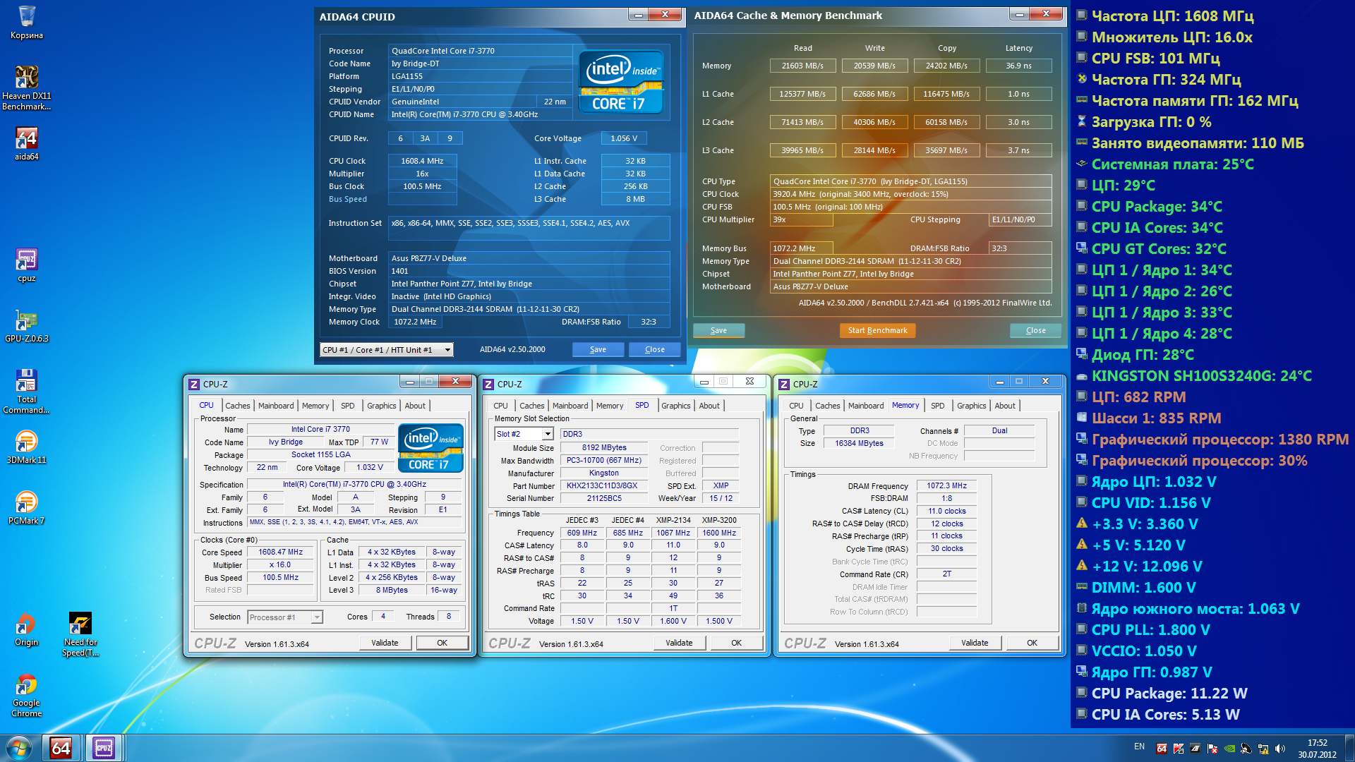

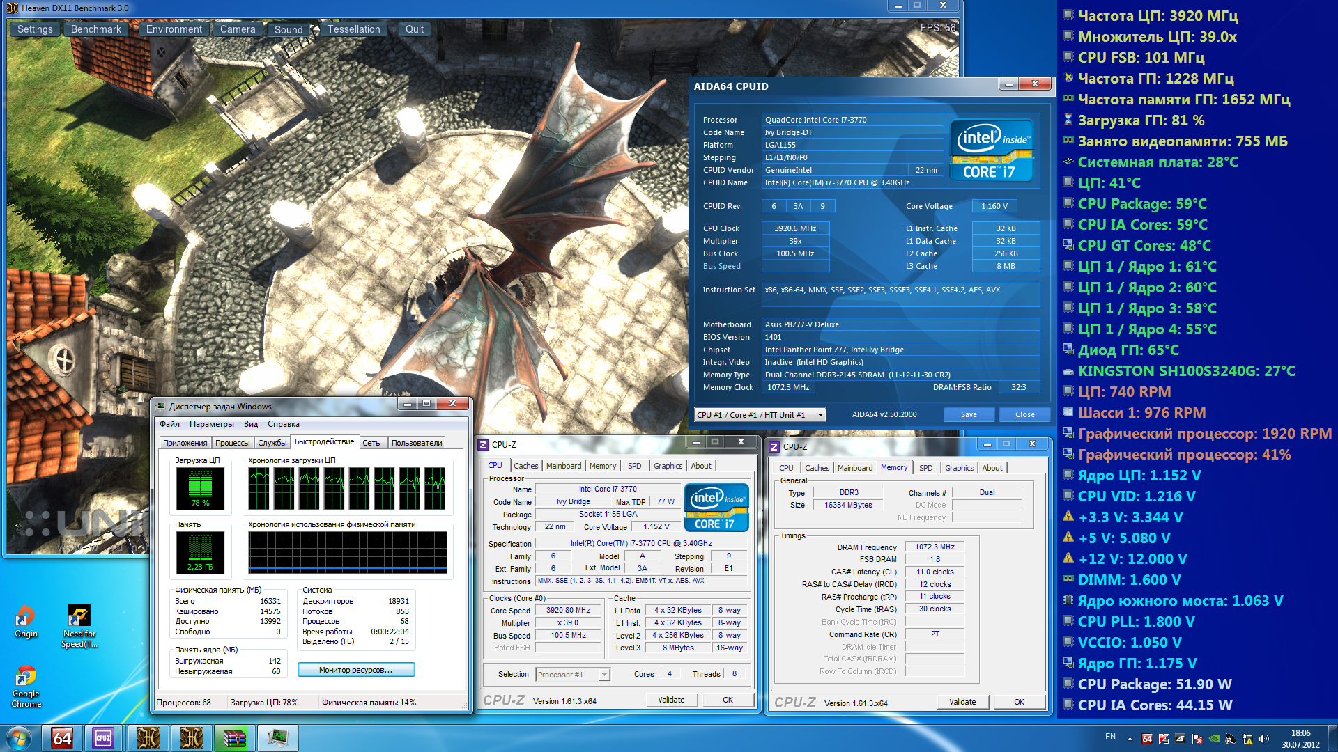

Прошу прощения что обращаюсь с такой нубской просьбой, просто разгоном не занимаюсь, систему меняю раз в 4-5 лет и раз в 1.5-2 года видеокарту в зависимости от потребностей. Каждый раз когда приходит время, ощущение что из леса дремучего вышел, но раньше все было проще, в биосе делюкса черт ногу сломит по сравнению с моей р5к премиум)
Биос 1401, настройки оставил дефолтные, только память вместо авто выставил 2133 и отрубил то, что не будет использоваться. Система работает уже неделю стабильно, но хотелось бы удостовериться что в режиме авто все правильно определяется и выставляется - частота, напряжение и тд. Скрины в простое и нагрузке.
Если скрины не отражают всю картину, то завтра сделаю как надо, просто пишу со старого компьютера и это все что есть под рукой, в квартире ремонт и комната с компьютером завалена, включить оба нет возможности.
По поводу wi-fi, настроил как точку доступа средствами винды, инет раздает смарту на ура, но вот у броадкомовского адаптера на делюксе уровень сигнала хуже чем у риалтека на старой р5к премиум. В доме несколько точек доступа, так на р5к премиум уровень сигнала средний, а на делюксе слабый, мой смарт на р5к премиум отличный уровень сигнала по всей квартире, а на делюксе только в комонате с пк, в остальных средний.

Добавлено спустя 9 минут 18 секунд:
AleShev
это не ответ вам :) просто совпало.
Возможно, спецы здешние у вас запросят скриншоты из UEFI (F12). У меня такая же мать, на пред. странице посмотрите, какие настройки у меня получились, например. Я тоже память до 2133 гнал, но далеко не только это... И что финальным аккордом посоветовал jjhaker
По wi-fi тоже чуть ранее спор был (почему именно так, рассказывал Leo_99), там ответ на свой вопрос найдёте, думаю.
