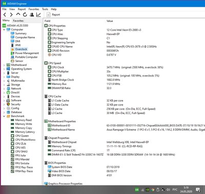

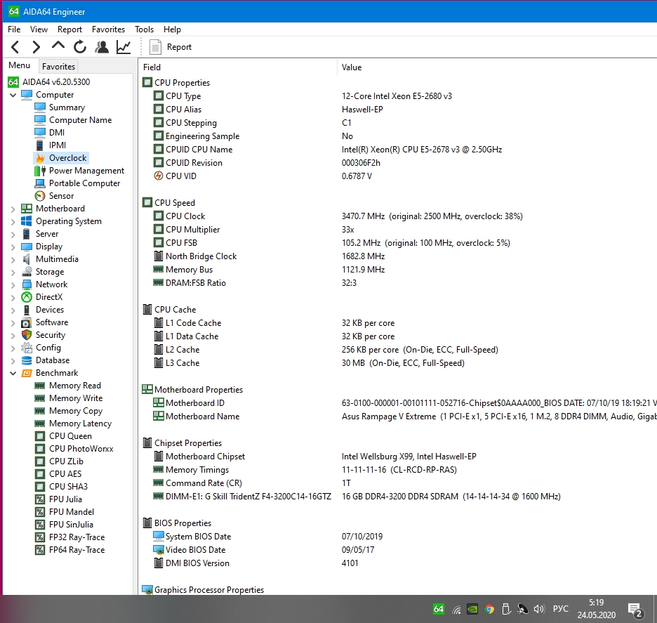

Leonator писал(а):
Кстати, если поможет, отпишись
Долго ли коротко ли , но когда я прошил биос на программаторе(вместо флэшбэков всяких :punish: ) , то и версия МЕ появилась вместо N/A ASUS Rampage V Extreme/Edition 10 на Intel X99 LGA2011-V3 #16762470 и разгон по шине ASUS Rampage V Extreme/Edition 10 на Intel X99 LGA2011-V3 #16743882 восстал↓ из мёртвых :sarcastic_hand:
ASUS_R5E&105.2.jpg [ 311.81 КБ | Просмотров: 1594 ]
