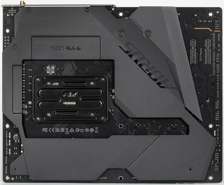

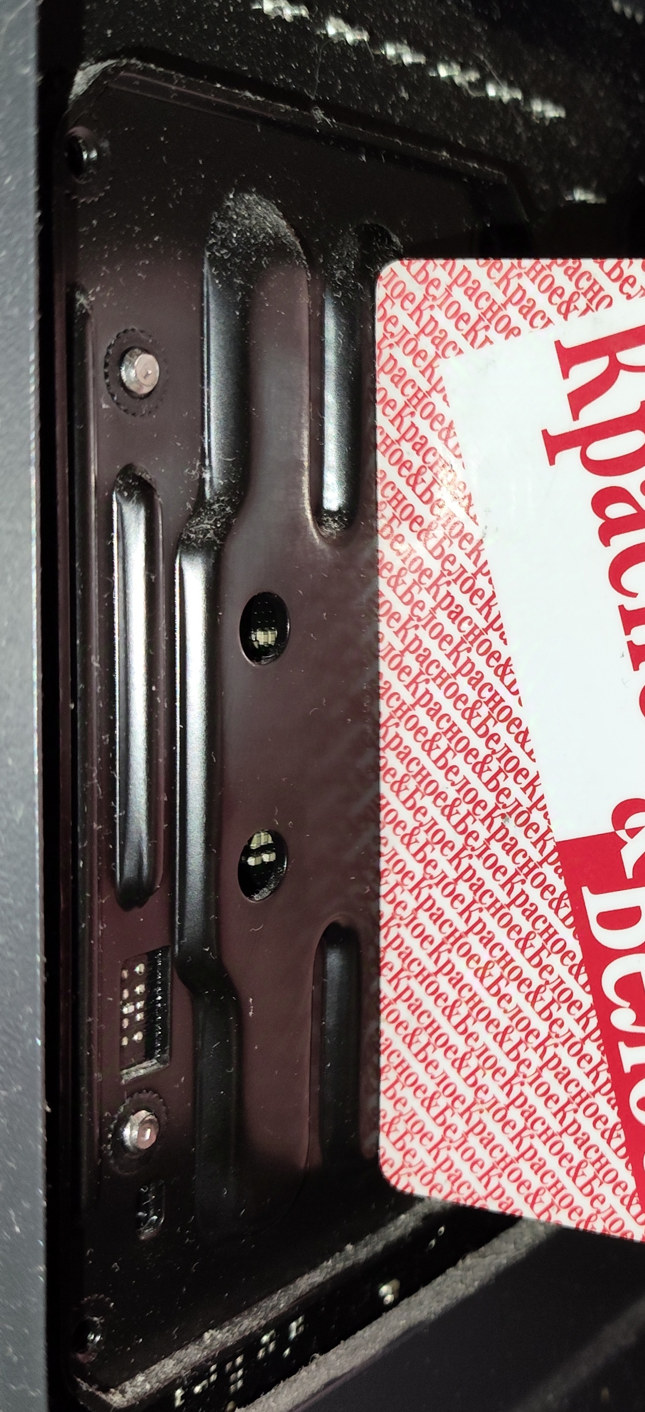

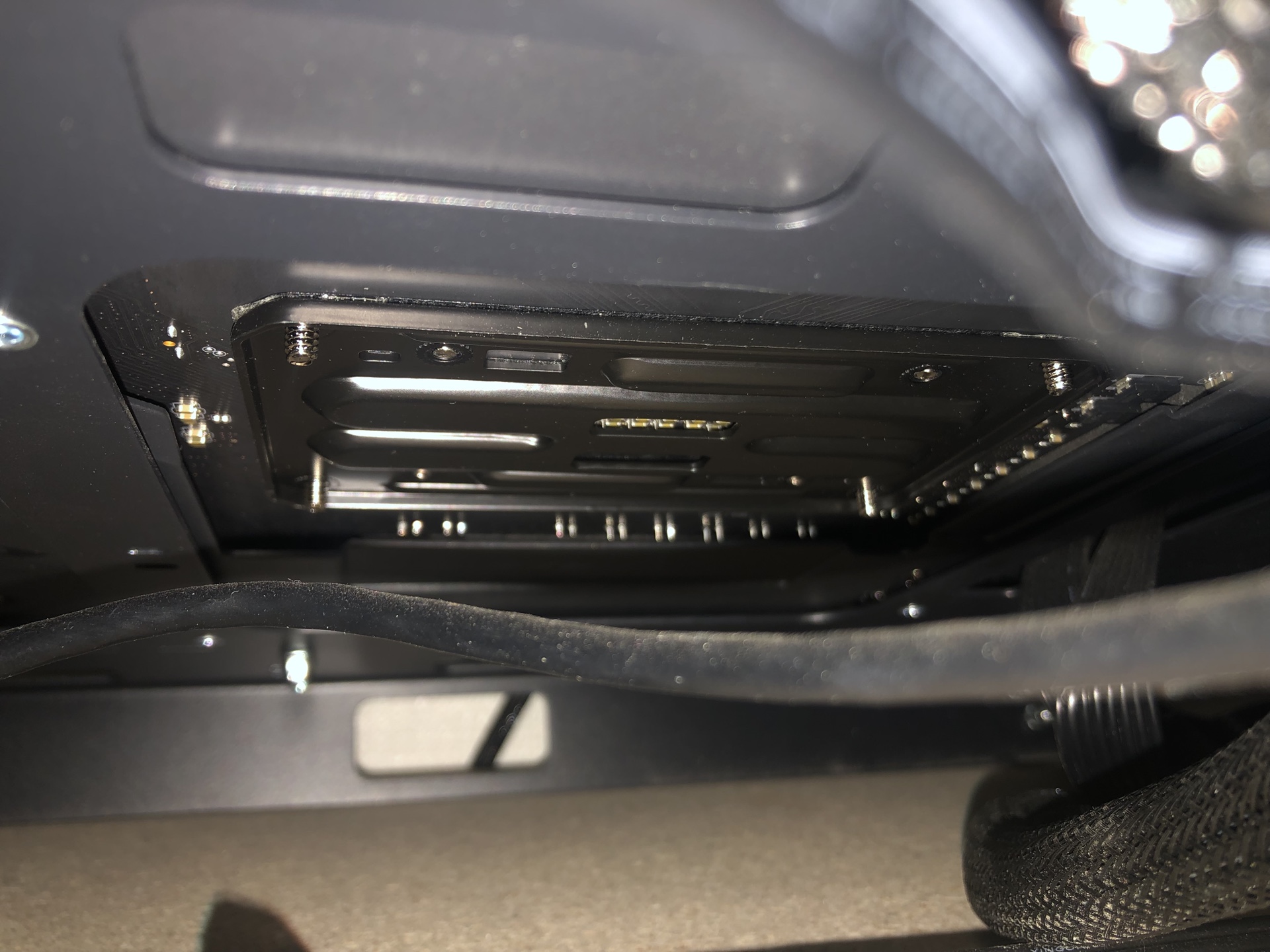

Remarc писал(а):
на моей гиге так бэкплейт выглядит
Стоп у меня тоже такой же, только вокруг еще один:
Вложение scanbackwithcooler.jpg больше недоступно
Это значит сейчас получится поинтереснее фото сделать..вот
image-28-10-24-02-05-1.jpeg [ 491.08 КБ | Просмотров: 514 ]
scanbackwithcooler.jpg [ 195.23 КБ | Просмотров: 520 ]
Alex_Str писал(а):
ишение гарантии от чего? Надо будет обратится, ставите назад родное крепление и все.
Вы лучше подумайте о том сколько вреда от изгиба и не бекплейта, а платы и процессора вместе с ними.
Бэкплейт ставится чтобы препятствовать изгибу, просто тот что ставят на АМ5 (не все платы) плохо с этим справляется.
Ну и конструкция сокета такая же как у интел, разве что процессор квадратный.
Согласен со всем сказанным. Только вот, к сожаленю, и с ребрами бекплейты судя по всему тоже не очень справляются с этим. И я не удивлюсь если такой прогиб в каком то случае повлияет на максимальные результаты разгона памяти в довесок ко всему.

ну, msi зажмотилась на рёбра, что ж
https://overclockers.ru/blog/A224/
Все буде КНР
Я выше приводил скрин Аоруса Элит, там то же самое...
Вот асус TUFта...
Вот гига аорусь стелс...
Вот всеми любимый рог стрикс

я на вот эту мать нацелился
asrock x870e taichi lite
вроде нормально всё, рёбра есть
каждый сам тоже может выбрать что ему надо
Все буде КНР
Регистрация: 15.03.2006
Откуда: STOP WAR
На мой взгляд профит от рамки такой же как от рамки для интел - равномерный прижим процессора, вместо прижима в двух точках, хоть и амд не прямоугольный и крышка вроде немного толчще.
Регистрация: 04.07.2014
VenJkE писал(а):
К сожалению в моем случае кроме как снимать МП с посадочного места и весь бекплейт варианта сфоткать так же нет. Между ним и МП зазор около 6мм, думал может удастся на просвет что то увидеть, но нет.
ну без фото заднего бэкплейта тут ничего не скажешь, есть изгиб или нет. у меня в этом месте pcb платы тоже ровное.

Регистрация: 25.09.2022
У Асрока, практически нет изгиба рамки
IMG_20241028_024759.jpg [ 1.19 МБ | Просмотров: 745 ]
Ryzen 7 7800X3D / AsRock B650 PG Lighting / GIGABYTE RTX 4070Ti AERO V2 / Kingbank DDR5 (Hynix M-die) 6000MHz 2 x 24GB
Аleks_vk у края посмотрите, по середине изгиба меньше всего. Хотя вроде видно у края прям изгиб идёт, может это эффект линзы от камеры. Серая часть - это корпус, я так понял. Но выпячивание бэкплейта видно
вот тут
R9800X3D/PS120/RTX3080TIGR/32GB(ADIE)/MSIX670ETOMAHAWK/NGDP1000ATX3.1/2*ADATA9602TB/850EVO1TB/SKYHAWK4TB/WD40EZRZ4TB/LANCOOL3
У края чуть больше, но сама плата, рядом с пластиной, также незначительно и меньше, чем деформация чем у пластины. То же самое было на сокетах 1151 и 1200, но почему-то, никого это не волновало.
Сокет и текстолит платы, из-за жёсткого прижима находится в определенном напряжении, но к примеру процессор, от этого не пострадает из-за упругого демпфера в виде ножек, да и размер его меньше, по сравнению длиной прикладываемой карты.
Аleks_vk Ну вот, значит и чёрный бэкплейт тож гнется, и ребра жёсткости тут не помогут. Сам по себе сокет такой, японец в видосе это наглядно показал.
Да я сам не понял, почему так все зациклились на этом. То, что плата изгибается - это норм. Вот если бы она не изгибалась в принципе, и вот такой прикол был бы, тогда "кряк-макряк" точно был бы с последствиями :D Плата у меня тоже чуть изогнута возле пластины, но как-то не парюсь, работает и отлично.
