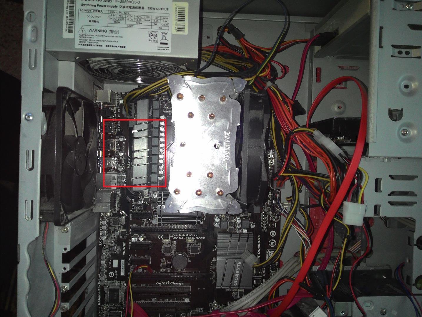

посоветуйте как лучше закрепить 80ку на врм, хочу тихую, 700-1000 оборотов. закроет как раз почти весь радиатор. думаю на двусторонний скотч к стенке рядом со 120кой. а на радиатор можно маленький кусочек скотча, чтобы зацепить вентилятор? или поплавиться может?

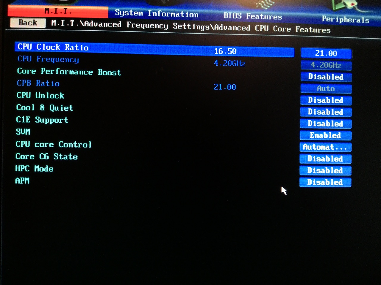

и еще проблема возникла как стал разгонять проц. при перезагрузке комп как бы выключается (кажется даже диски останавливает), но потом вновь сам стартует. раньше такое было крайне редко, при каких-то кардинальных изменениях в биосе. в чем может быть проблема?
Это называется двойной старт. Отключи QnQ и турбо буст.
Регистрация: 14.01.2011
Откуда: Волгоград
Фото: 105
Двойной старт эта хрень называется, жесткие диски особенно его "любят". На моей гиге появляется как только множитель с авто убираю. Попробуйте прошить крайний биос. Но победив двойной старт нет гарантии отсутствия новых глюков (например отсутствия по факту разгона CPU/NB множителем).
Ни какой скотч не сможет долго держать вибрирующий вентилятор при повышеных температурах. Используй жосткую проволку, или шурупы, или другие подобные жосткие крепления.
И к радиатору не вздумай вентилятор привязывать - от вибрации радиатор плохо будет забирато тепло от мосфетов.
Вот мой вариант как пример:
20120
ПС: и у меня вентилятор не дует на радиатор, а стоит наоборот и высасывает воздух из под радиатора. Иначе бы гарячий воздух от ЦП дополнительно грел радиатор на питальнике.

теперь понятно что такое двойной старт. все отключил, не помогло. биос у нас на ud3p последний бета, как он? ставил кто-нибудь? его можно обновлять утилитой, которая вместе с драйверами идет?
VINRARUS хорошая идея! буду делать крепление, место есть
