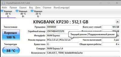

Может сталкивался кто-нибудь с проблемой, не могу активировать скорость передачи PCIe 3.0 x4 для NVMe m2 диска. CrystalDiskInfo пишет что текущий режим PCIe 3.0 x2, а поддерживаемый режим - x4. В биосе нашел только в одном месте где выбирается поколение NVMe, там стояло авто и я выбрал Gen3. Но ничего не поменялось. Материнка ASRock x470 Taichi. Заранее благодарю.
Безымянный.jpg [ 80.95 КБ | Просмотров: 2395 ]

Golovkin256 Отщёлкните SSD и посмотрите внимательно на контактные площадки и обвязку (мелкие кондёры) около разъёма. Так же, можно попробовать протереть разъём спиртом или мягким ластиком без энтузиазма и посмотреть, что получится.
