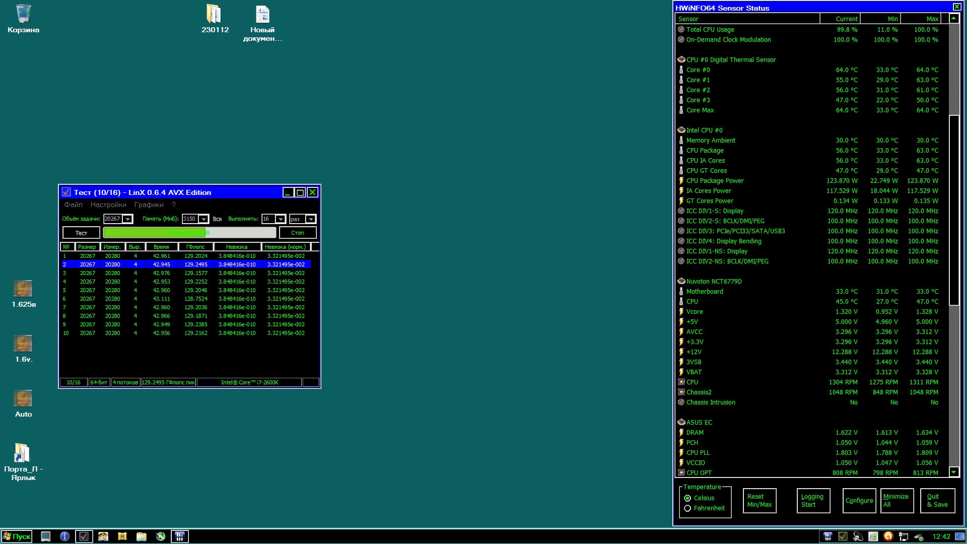

Ну вот сейчас развлекаюсь. CPU 4635MHz (103,0_память поднять x45), LLC=High_Offset+0,020v_будет гдето 0,010v (при 4500MHz было -0,005_+0,005); max_пикVc=1,368. Гфлопсы (и разброс) и температура CPU зависят и от приоритета LinX 0.6.4 - AVX Edition (самый интересный приоритет реального времени) , и от настроек Digi+Power Control. Vc под нагрузкой не проседает, а поднимается; у некоторых наоборот.

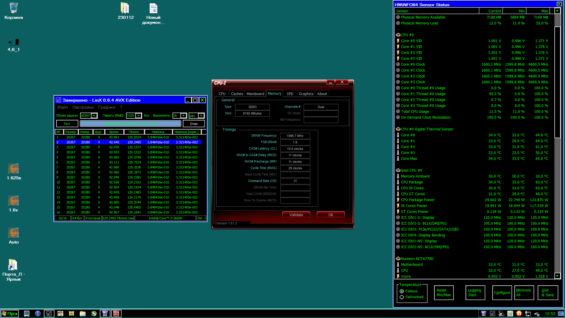

Ultra High/оффсет_ом -0.060(пик 1.328в) 1,2 скрины на рам 2133,
3ий -0.065(1.320в) рам 1866
