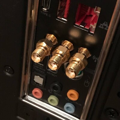

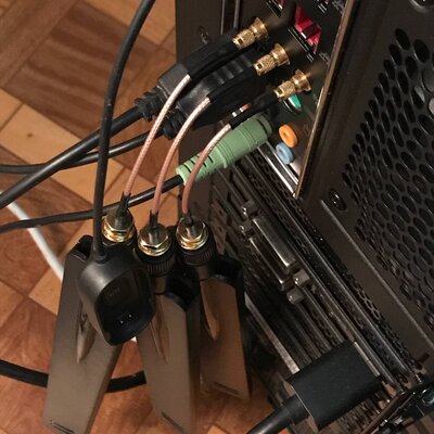

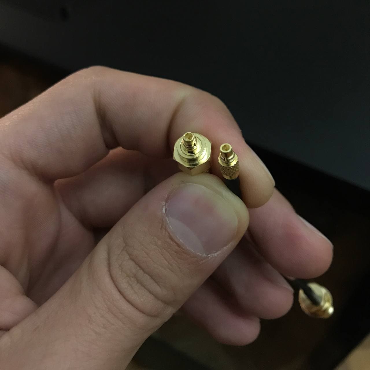

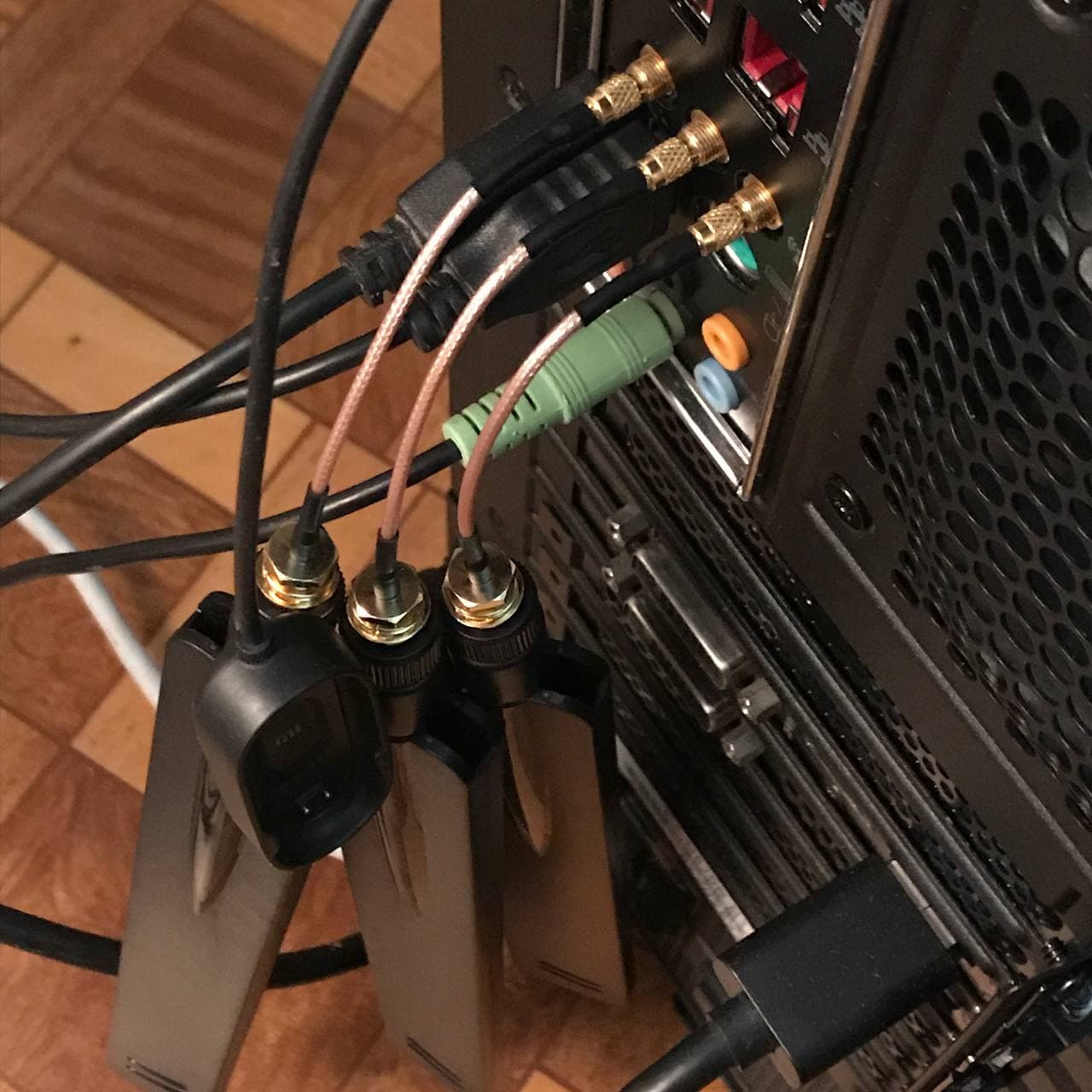

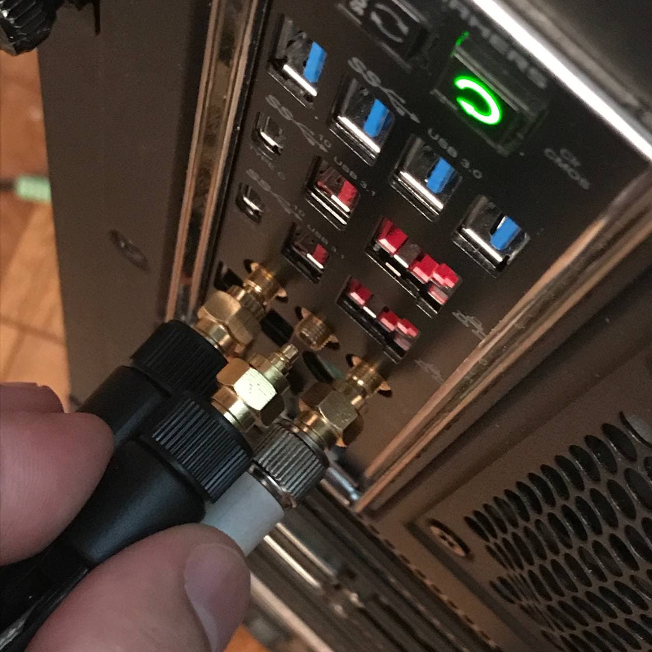

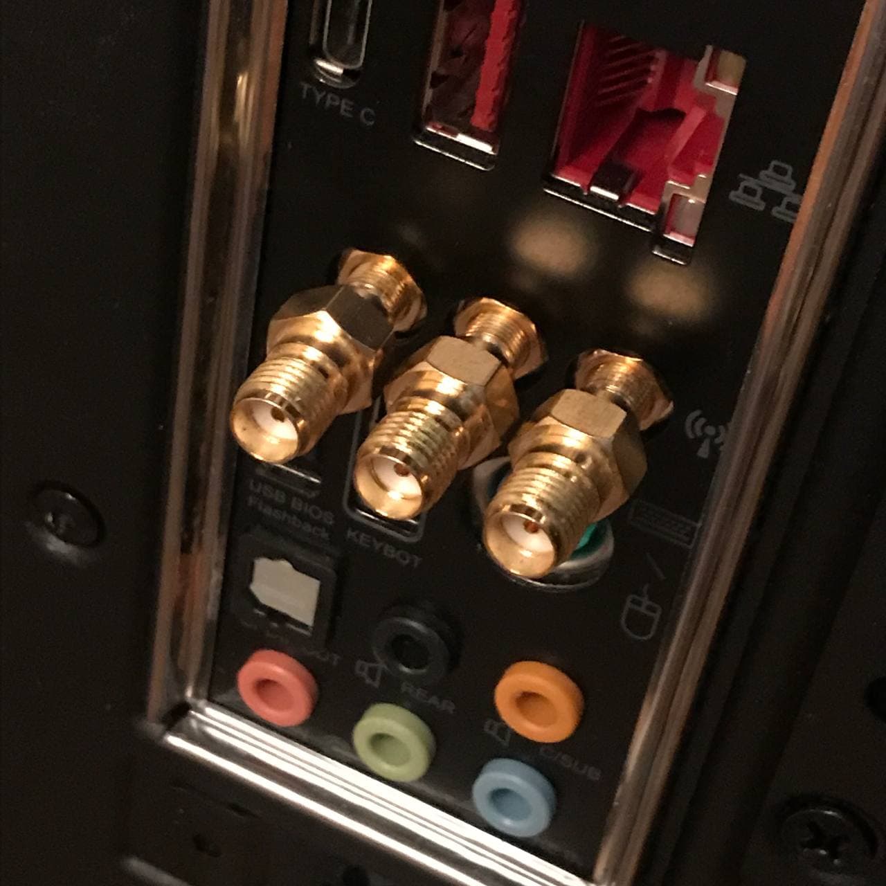

Здравствуйте! Может быть кому-то еще пригодится инфа по разъемам для вай-фай (wi-fi, wi fi, вай фай) антенн. Называются такие ММСХ и используются, насколько я понял, в пультах для дронов и маленьких модемах (мб ошибаюсь), стоят копейки;) Я заказал два варианта таких переходников, и оставлю здесь несколько фотографий как это выглядит. Скажу сразу — красиво торчащих сзади антенн добиться не получится, сам разъем прокручивается и антенны падают вниз под своим весом. Обычный переходник на SMA антенну по своей природе великоват, и из-за этого для самих антенн остается мало места ввиду небольшого расстояния между гнездами на самой материнке, по этому мои большущие "плавники" не поместились. Пришлось использовать второй тип, который с проводом. Получилось честно говоря колхозненько, но главное что работает. Так же думаю в будущем заказать и затестить цельную антенну с ММСХ разъемом, но визуально они выглядят как чупа-чупс, а других вариантов я пока не нашел((
photo_2021-01-08_17-50-58.jpg [ 39.87 КБ | Просмотров: 4683 ]
photo_2021-01-08_17-50-47.jpg [ 146.64 КБ | Просмотров: 4683 ]
photo_2021-01-08_17-50-42.jpg [ 115 КБ | Просмотров: 4683 ]
photo_2021-01-08_17-50-38.jpg [ 137.38 КБ | Просмотров: 4683 ]
photo_2021-01-08_17-50-31.jpg [ 59.41 КБ | Просмотров: 4683 ]

hsh4 писал(а):
Я на эти антенны забил в итоге и купил pcie адаптер Асус AX58BT с BT5.0 и Wifi6
Неплохое решение) Я сначала искал оригинальную антенну от материнки, цена такой 70$ на ибей, где-то находил за 60$, потом попался вариант новой за 45$ но с доставкой те же 70$. В итоге я посчитал это очень дорогим удовольствием. Насчет писиай карты, решение интересное не спорю, но у нас в Украине цена на такую стартуеот от 95$. Вариант з аликом обошелся мне в 14$ с доставкой. Честно говоря тоже думал за вариант с писиай картой, но обидно что в материнке то блютуз с вай фаем есть уже!) Я пришел к такому выходу, хоть и визуально он уступает вашему решению... Но главное что работет)))

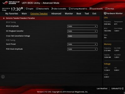

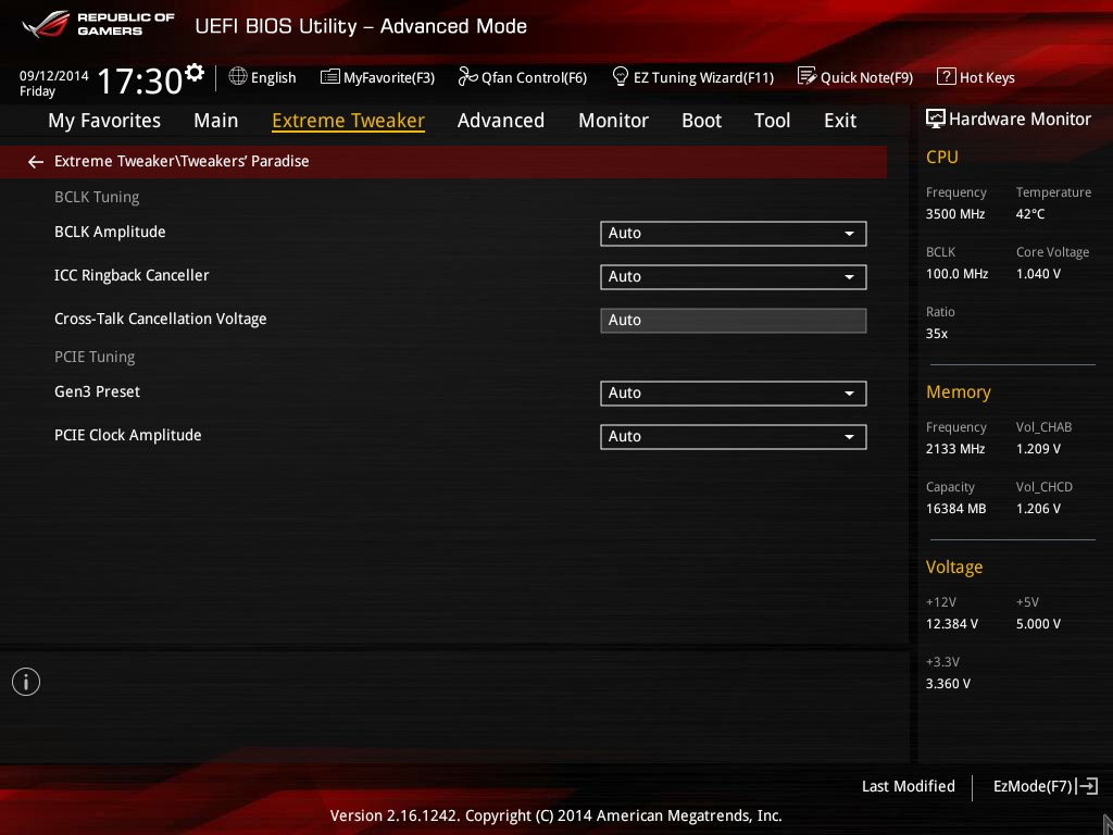

lxxa1978 писал(а):
M.2 в режиме Gen3.0x4 тоже нужен
делал по образу и подобию, как в видео? тогда эксперименти с https://forums.overclockers.ru/download ... &mode=view например всё в авто для начала
Регистрация: 21.05.2019
BOBKOC Перепробовал кучу вариантов (в том числе твои рекомендации) настроек БИОС ничего не помогает....
mb: ROG Rampage V Extreme, cpu: E5-2697v3; SK hynix 4x8 DDR4 2133 MHz; NVMe Kingchuxing 256GB; palit stormx RTX 2060
Регистрация: 30.03.2017
Откуда: Москва/Вешняки
Фото: 11
lxxa1978 писал(а):
ничего не помогает
еще глянь(gen3 и пр) если не глядел сам то я, через переходник в слот всегда пользовал эту тему :D
41_asus_rampage_v_extreme[1].jpg [ 107.11 КБ | Просмотров: 3512 ]
