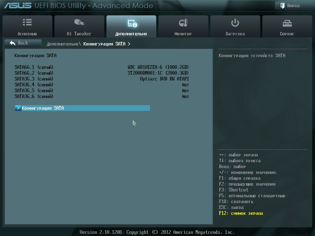

spellcaster такой момент, а вы в какие гнёзда САТА втсавляете? Чипситные или же от контроллера?
Поймал интересный глюк. Если на проце КП разогнать до 2.8-3Ггц материнка не может выйти из сна. Мигает CPU_LED, хотя тесты проходит без проблем.
За разумные мегагерцы.
Регистрация: 09.02.2011
в том и дело, что подключаю я 2 своих диска и привод в разъемы черные 1-2-3 соответственно, (чипсетные, первые черные следующие за 2-мя серыми с низу вверх). Но в биос диски определялись как подключенные в серые, это то и смутило! пробовал подключать в серые, 2 жестких, привод в черный первый, в биосе их вообще не видно кроме привода, но работают норм, в винде определялись как подключаемые устройства. Вот такая раскаладка, сейчас подключены как надо 3 первых черных. Есть у меня еще е-сата в корпусе на передней панели, его и воткнул в серый первый!
Регистрация: 05.01.2011
Откуда: vologda
Фото: 3
spellcaster что ж вы сразу не отдали ее по гарантии?
что?
1 или 2 ревизия? 2! - черных нет, есть белые-2(Asmedia ) и коричневые 6 (чипсет)
как вы определяете что МП показывает о том что диски подключены к Asmedia ?
на странице дополнительно - конфигурация SATA? - дык это просто опечатка(или ошибка) и там если не заметили всего 6 портов,а не 8 и все они чипсетные
т.ч. при подключении к Asmedia - там ничего и не будет отображатся

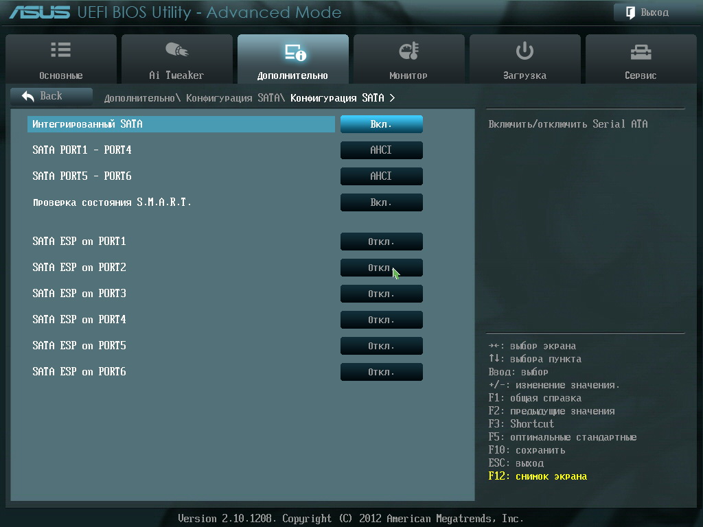

cannibal_pro писал(а):
что?
Ревизия 2я,ну может и темно коричневые я честно говоря цвета не рассматривал детально. Определил очень просто, где буквами же написано 1 и 2 сата (серый) Вестерн диджитал и Сигэйт, как то так... и следующие слоты написано (синий) ок сейчас заскриню!
Куплена мат плата была 12 апреля сего года.
