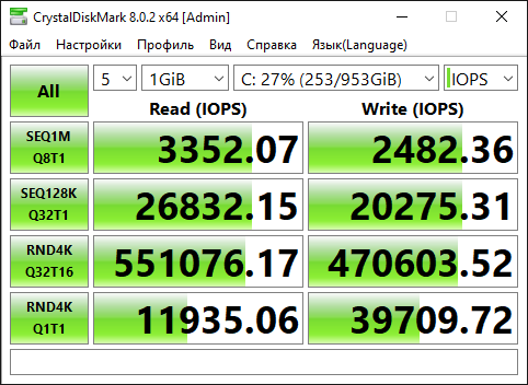

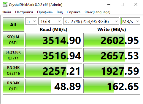

Друзья, хотел спросить. Есть ли смысл ставить на нашу материнку в M.2 слот ssd-диск по типу Samsung 980 PRO... со скоростью записи/чтения 5000/6900 Мбайт/сек.
На оф.сайте заявлено, что пропускная способность в 5 раз выше Sata. Видимо, будет в районе 3000 Мбайт/сек, соответственно материнка не раскроет потенциал.
Или я что-то не понимаю?

ASUS R5E10, Samsung 970 pro 1 tb
Добавлено спустя 9 минут 22 секунды:
Доброго всем дня. После очередной обновы перестали работать USB 3.0 на MB (не путать с I/O). Как я понял по дефолту присунулись дрова от майкрософт.
Просьба: у кого R5E10 (и работают порта на мамке))) посмотреть дрова "xHCI-совместимый хост-контроллер USB" и отписаться здесь. Заранее спасибо. ))))))
CrystalDiskMark_20210614134031.png [ 26.72 КБ | Просмотров: 2768 ]
CrystalDiskMark_20210614134017.png [ 25.56 КБ | Просмотров: 2768 ]

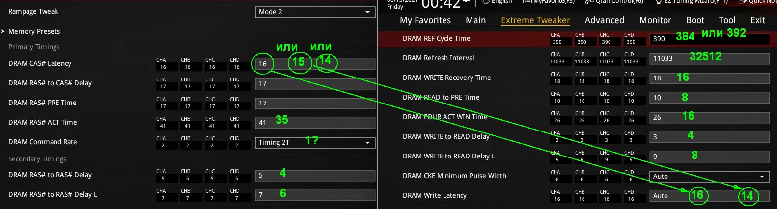

Прошу помощи экспертов разгона проверить мои настройки материнки на безопасность выставленных значений!
Не превысил ли рекомендуемые пороговые значения?
Скрины настроек биоса здесь:
https://disk.yandex.ru/d/d2sA1WgXlR-1TA
RVE BIOS 41, 5960x разгон 4.5GHz, память 3133 при шине 100MHz
Заранее благодарен за любые замечания и поправки!
1) а не лучше ли завестись на 125 страпе(4.5проц и 4.25 кэш) и не понижать шину;) , + нет смысла повышать вольтажи на PCH
2) а чего за память такая, что заводишь на таких таймингах великих с СR2
3) если хотишь заводится на 3200 и 100шине, ставь 100:133 где BCLK Freq:DRAM Freq Ratio
+ чтоб представлял что откуда взялось
по таймингам
tRAS(DRAM RAS# ACT Time) = tRCD(DRAM RAS# to CAS# Delay)+tCL(DRAM CAS# Latency)+4
tCL(DRAM CAS# Latency)≥tCWL(DRAM Write Latency) ака tCWL ≤ tCL
+приход смотреть по СPUPhotoWorx
для двурангов лучшее tCL=tCWL(если tCL - чётный или tCL-1 если нечетный tCL) для однорангов тож с этого начинаешь(потом можно поэкспериментить до tCL-4)
tWR(DRAM WRITE Recovery time)≥tCL
tWR(DRAM WRITE Recovery time) к tRTP(DRAM READ to PRE Time) завязано соотношением 2 к 1 (например tWR12\RTP6)
tRRD(DRAM RAS# to RAS# Delay)≥4
tRRD(DRAM RAS# to RAS# Delay)_L≥4
tWTR(DRAM WRITE to READ Delay)≥3
tWTR(DRAM WRITE to READ Delay)_L=+-(2*tWTR)
tFAW(FOUR ACT WIN Time)≥tRRD*4
tRC(у нас не устанавливается)≥tRAS+tRP
"tRFC(DRAM REF Cycle Time) явных формул нет, но кратно 8!!! и крутить после всех. Не пытайтесь найти его минимальное значение если не хотите чтобы память начинала сыпать ошибками от любого чиха. найдите пограничное со стабильностью значение и накиньте сверху 24 или сразу 40. Может реагировать на RAS+RP, RRD, FAW, причём в обе стороны (то есть может "сломаться" если задрать названные), а может и не реагировать...
tREFi(DRAM Refresh Interval) больше - лучше(32512 cтавь). Связан с tRFC. tREFI сколько память "работает" - tRFC сколько "отдыхает". Оба тайминга лучше не пытаться найти предельное значение.Заметно реагируют на температуру.
Многие тайминги отзываются и на температуру и на напряжение. Поскольку напряжение может, как позволить снизить тайминг, так и увеличить температуру, то середину можно искать очень долго, поэтому лучше бы вовремя остановится ;) .
Тестируйте тщательно с перезагрузками, сном, холодным стартом."
+асрок те на всякий https://disk.yandex.ru/d/uPuiWe0Q9We1DA
+ в аппробацию↓

Регистрация: 24.10.2005
BOBKOC
Спасибо за отзыв и коррективы! Начну вникать;) Главное, чтобы я процессор не сжег повышенными напряжениями..
Забыл указать. Память у меня Kingston HyperX Predator 32GB 3000MHz (4 планки по 8GB)
Скрины с характеристиками памяти закинул в расшаренную папку
глянь пожалуйста еще раз на данные памяти, если нужно внести изменения..
повышение страпа со стандартных 100 до 125 разве не влияет негативно на шины других устройств, например звуковую карту?
всегда думал, лучше разгон, если шина не завышена, да и память я думаю при страпе 125 не заведется точно до 3200
кстати у меня MemTest отключен, оставить или включить?

Limar писал(а):
CPU Cache Voltage 1.246875 и CPU System Agent Voltage 1.1000 не высокие?
ну для начала сохрани свои настройки в профиль, потом сделай оптимайзед дефолт и после сохранить и выйти покажи вольтажи в биосе, что маманя покажет по процу кэшу и прочему. А так лучше +-1,25v на проц и до 1.2v на кэш , VCCIO CPU 1.05V Voltage - 1.100 норм
да Хиникс память не айсово выглядит, но можно поэкспериментить(для 3200+) в духе 16-18-18 или 16-19-19 и дав напругу 1.4 например .
https://forums.overclockers.ru/download ... &mode=view
На мою Хиникс память предложенные выше корректировки подойдут, или править надо по другому?
Добавил предложенные значения в настройки памяти, также уменьшив СR2 до CR1, "скушала" и работает )
Результаты бенчмарка AIDA64 СPUPhotoWorx увеличились на 3200 MPixel/s
По AIDA64 Memory Benchmark результаты по записи почему-то не дотягивают до 80к МБ/с :-(
естественно(ток думаю вариант с 14 не прокатит), + чего за зря спрашивать - применяй да смотри.
понял, тогда попробую tCL 15 вместо 16, хотя наверное разница в производительности будет небольшая

Limar писал(а):
Скорее всего не заведется?
завестись то заведётся, работать в более менее нагрузке - маловероятно.
+потом(в самом конце когда найдена будет макс частота на которой будет работать память) можешь tRFC поискать:
1.открываешь асрок
2. запускаешь TM5 Обсуждение и разгон оперативной памяти на китайских Х99 #17450271 и во время его работы↓
3. в асроке tRFC опускаешь по 8(или 16 для быстроты) + применяешь естественно
Как зависнешь, то к предыдущему не зависшему числу +24=проектный tRFC(если норм будет с температурами во время тестов, ну и чипы не совсем уставшие :D )
