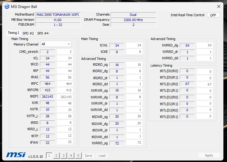

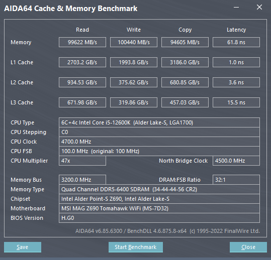

По поводу двойных стартов и ошибок после разгона, на моей плате и вероятно на Торпедо (одинаковые платы), есть жуткая зависимость двух параметров tREFI (обычный) и tREFIx9, вчера целый день убил на эксперименты и пришел к выводу, что выше 64 tREFIx9 моя система не стартует адекватно, только с ошибкой. Но если выставить максимальный tREFI 262143 и tREFIx9 на 64 - то ни дабл-стартов, ни ошибок MEMORY OVERCLOCK IS FAILED, да и в целом тесты бодро проходятся. Причем производительность вообще не падает никак, по сравнению с 255. :beer:
Вот мои нынешние тайминги + скрин с АИДЫ.
биос предпоследний 7D32vHG (последний супер-глючный)
Алгоритмы тренировки не трогал, хотя там можно еще пару ns вытянуть.

Но если выставить максимальный tREFI 262143 и tREFIx9 на 64 - то ни дабл-стартов, ни...
Блин, в прошлый раз ты говорил повысить два напряжения и пропали дабл старты, позапрошлый раз изменения в тренировках, теперь вот это :D
Сегодня словил не просто двойной старт, а MEMORY OVERCLOCK IS FAILED и что то там бла бла бла и в итоге биос на дефолтных настройках загрузился.
Откатился на старый, уже можно сказать пенсионный биос с датой Январь 2023. Там хоть нет MEMORY OVERCLOCK IS FAILED.
Блин, уже мысли посещают, может эту память продать и купить себе 6000@CL30? Ведь на старой памяти с ХМР 6000@CL40 вообще никогда не было никаких двойных стартов.
А в это уже второй, другой комплект с ХМР 6400@CL32 и проблема имеет место быть.
Предупреждение
Регистрация: 17.02.2019

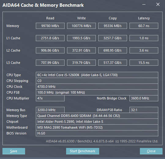

TheYo Не, это окончательное решение. А DRAM VPP для повышение четкости сигнала, но после 7000+ лучше делать. Понимаю, но трефи козлячий параметр. Не у всех поедет.
Потому что АВТО ставится 255 и мать не тянет такой параметр, ни мать ни плата, ставим 64 и радуемся.
Тем более даже если ты не максимальный выставишь, а 65528 то потери нет производительности по бенчу.
cachememTREFI65k.png [ 91.28 КБ | Просмотров: 3235 ]
And I finally learned
It's a cruel, cruel world
Регистрация: 30.12.2013
Откуда: Крым
ХМР у меня другие параметры плата проставляет в авто, изменил.
tREFI AUTO = 6250 -----> 262143
tREFIx9 AUTO = 54 -----> 64
Я уже не верю, что более чем за год редких двойных стартом меня что-то спасёт.
