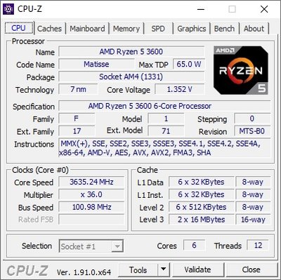

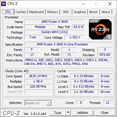

кто знает почему если меняю шину со 100мгц на любое значение выше , процессор клинит на минимальный множитель
что 2600 что 3600 райзен.
мать в подписи , биос 5216

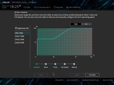

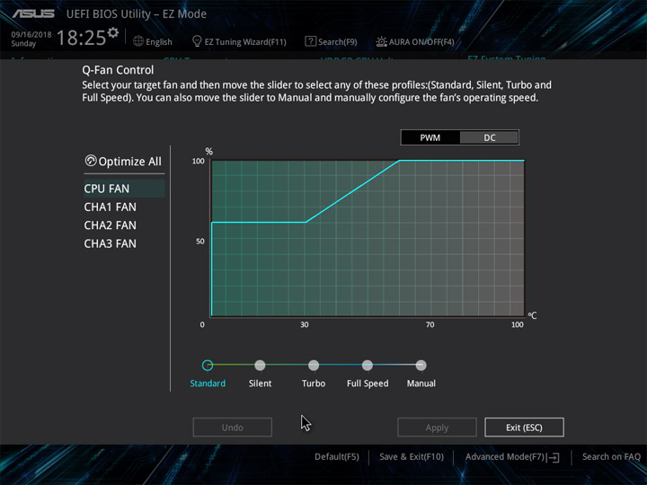

fm_r2dsf писал(а):
Чем DC mode не нравится? Вентиляторы работают с ним в более широком диапазоне оборотов, меньше шумят.
Возможно еще от моделей самих вентиляторов зависит; Или нужно ручной диапазон лучше выставлять? Сейчас взял Noctua NF-A14 на вдув и Noctua NF-S12A на выдув; Так вот первый в режиме Авто и DC mode работает минимум на 1200+, второй более менее адекватно, но это все в стандартном профиле температур. Просто понимаю это особенность работы PWM, точнее ее неправильной работы на материнских платах, или некоторые вентиляторы не правильно себя ведут?
ну так а зайти в настройки, выбрать Manual пресет и самому руками настроить шкалу не пробовали?

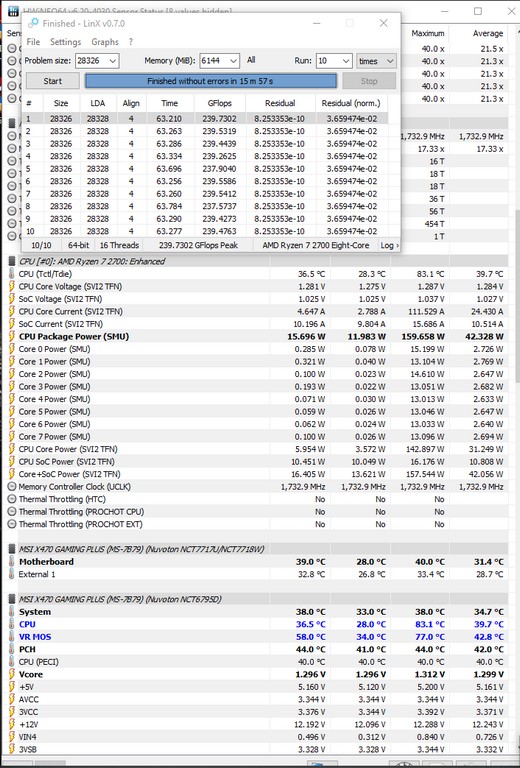

Вообще, достали тесты в "фантазийных" условиях, в горизонтальном положении да еще и с водянкой...лень делать нормальные тесты, в реальных условиях, c принудительным протоком воздуха в корпусе - отвали
У меня в LinX с пиковым потреблением 160W и System 38 град.(- плохой продув корпуса), температура VRM 77 град. А они мне под 100 в своих тестах впаривают
Да я ведь не об этом спрашиваю) Делал раньше так, потом как перешел на zen2 все стояло на авто и отлично работало! Сейчас вот и хочу узнать, были у кого схожие проблемы, а именно, что при работе в режиме PWM или Авто, вентилятор первое время (около часа) работает согласно выставленного профиля( например стандартный) около 1100 оборотов, а затем как-будто его заклинивает и он стопорится на 450-500 и даже при росте температур в корпусе(так собственно и обратил на это внимание, когда видеокарта поднялась выше 75 градусов), скорость не меняется. А при перезагрузки заходя в настройки в биос, работает на полную катушку, пока не выключишь компьютер). Вот и хочется выяснить куда копать, в сторону самих вентиляторов(может как дефект такой с шим контроллером) или же на биос материнской платы грешить)
Скрытый текст
Я видел скрин с М7, 180 ватт и 67гр на врм.
