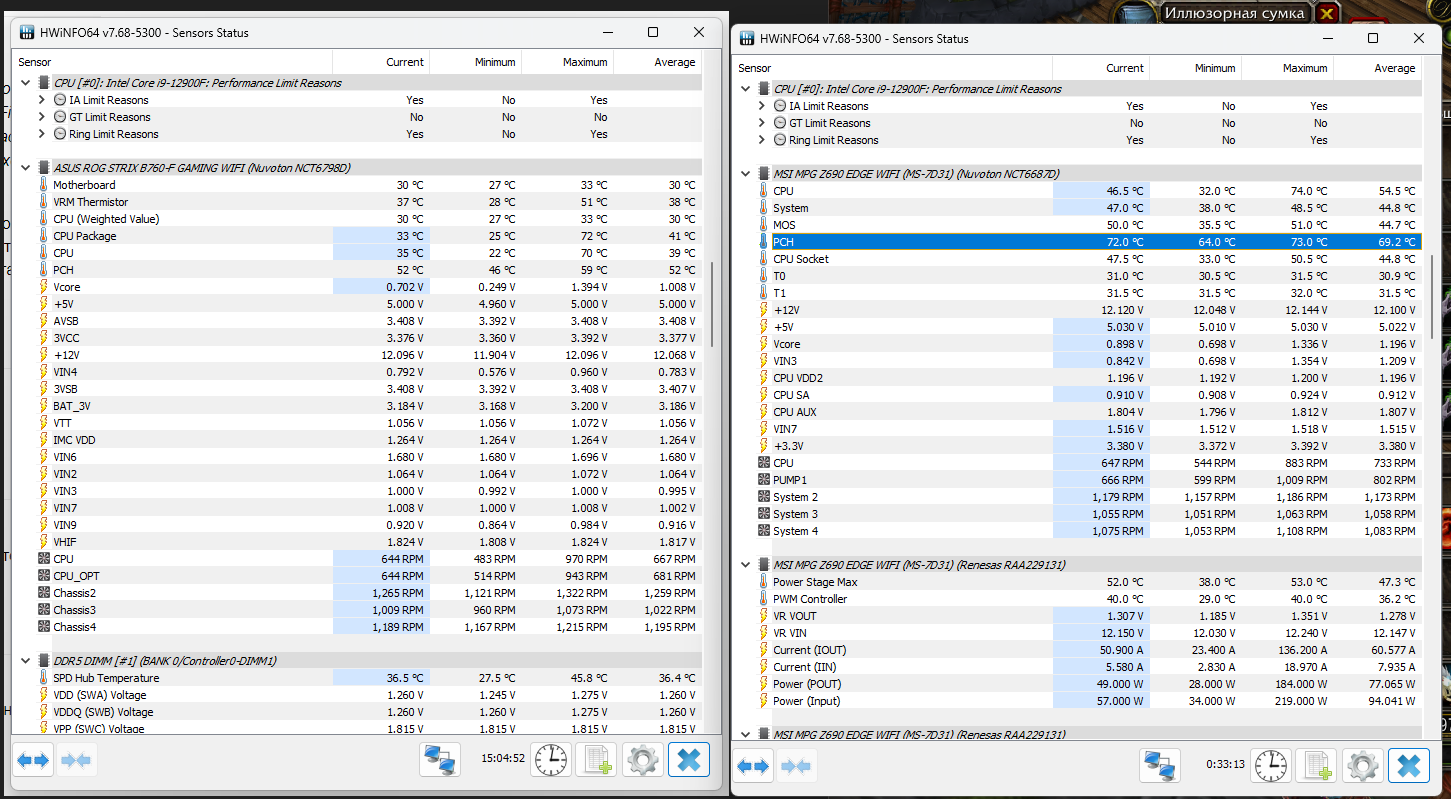

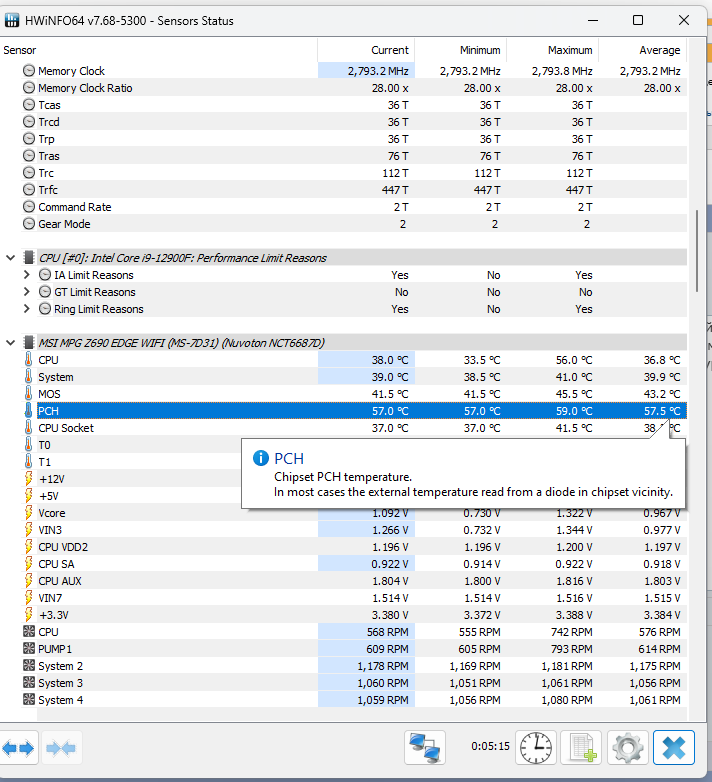

Регистрация: 29.02.2020
Всем привет! Переехал со Strix B760-F Gaming Wi-Fi на Z690 Edge и уже после, прочитал, что плата у многих отъезжает + высокая темпа по чипсету. Это вообще у MSI так или Z690 такой? Болты подтянул, прокладка не высохла.. На Strix в простое в районе 50, под макс нагрузкой - 59. Тут же - со старта 60, 65 в простое, 73 в нагрузке. Вентили настроены одинаково (на вдув 140мм), ссд 5 штук. 3 сата, 2 нвме. И чет я расстроен. ССД нвме оба воткнул в нижний радиатор и они там силнее жарятся, чем на стриксе. Плата не жилец или норм? Так же прочитал, буквально дежурный совет, снизить напругу с PCH с 0.82 до 0.65. Тестирую, темпа на 10 градусов упала
PCH temp b760 vs z690
Снимок экрана 2024-10-25 200656.png [ 239.27 КБ | Просмотров: 1891 ]
0.65v PCH
Снимок экрана 2024-10-25 202743.png [ 81.89 КБ | Просмотров: 1891 ]
i9 12900KF | B760 | 32GB | RTX 4070 Ti Super | 1000w
Регистрация: 07.09.2022
Откуда: Крым
Главное чтоб стабильно было, тем более 5 ssd. Я так низко не занижал, держу на 0,75. Замена прокладки на чипсете ещё снизит температуру. Я сразу поменял на одиссей 2мм. На m2 тоже сразу сменил эти мокрые резинки, а под сами диски посередине прикрепил мягкий демпфер чтоб их не выгибало и был лучше контакт с прокладкой.
