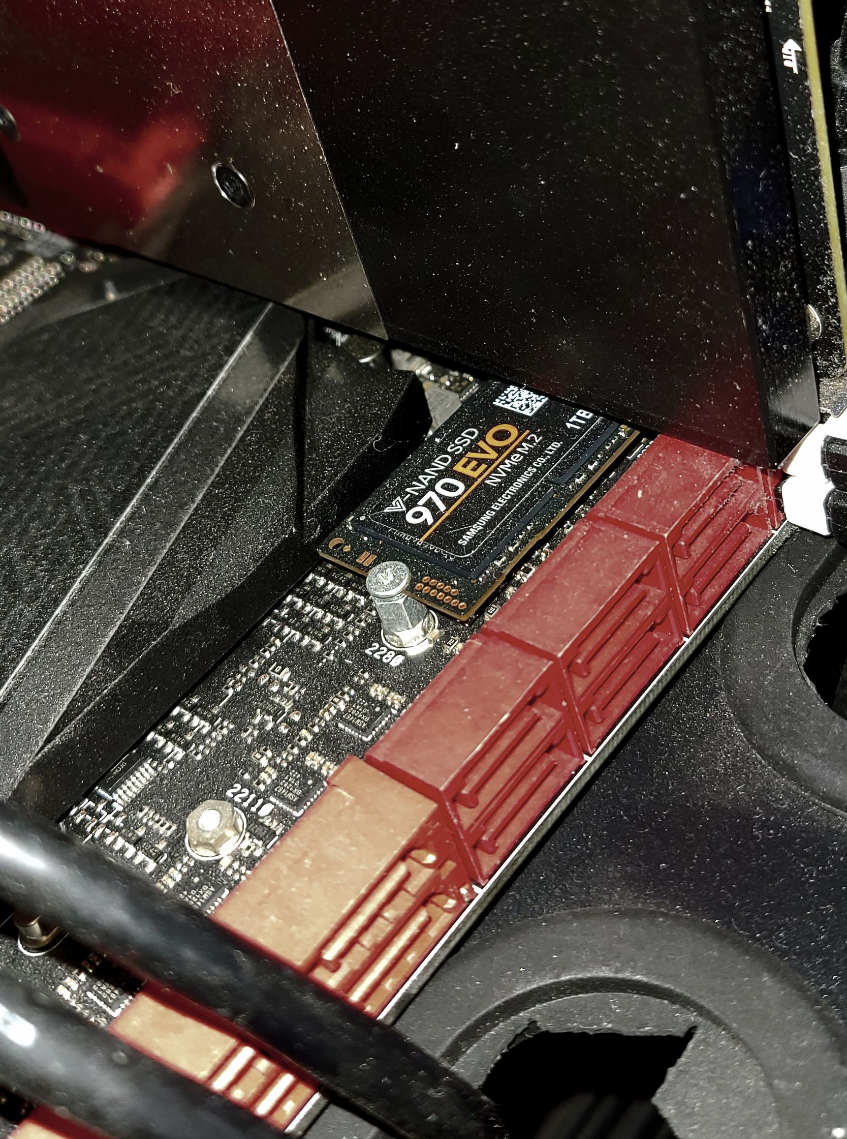

wera12nn, вы конкретно спросили про 970 EVO, я конкретно про него и ответил.
20221015_161410.jpg [ 709.98 КБ | Просмотров: 6166 ]
Для увеличения производительности РС нужны только три вещи....
