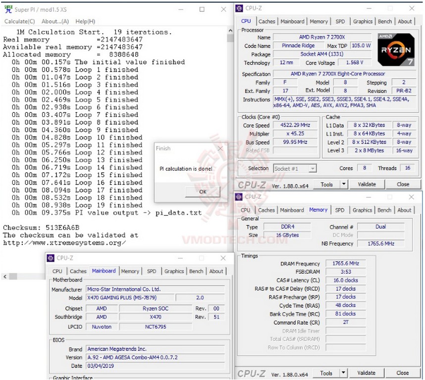

Чисто с оверклокерской позиции x470 Gaming plus гонит очень хорошо, но с сильным нагревом VRM
Screenshot_16.jpg [ 187.97 КБ | Просмотров: 1040 ]
http://www.vmodtech.com/main/article/ms ... iew/all/1/
А с позиции "бытового" использования с комфортными температурами, наверно лучше TUF PRO
