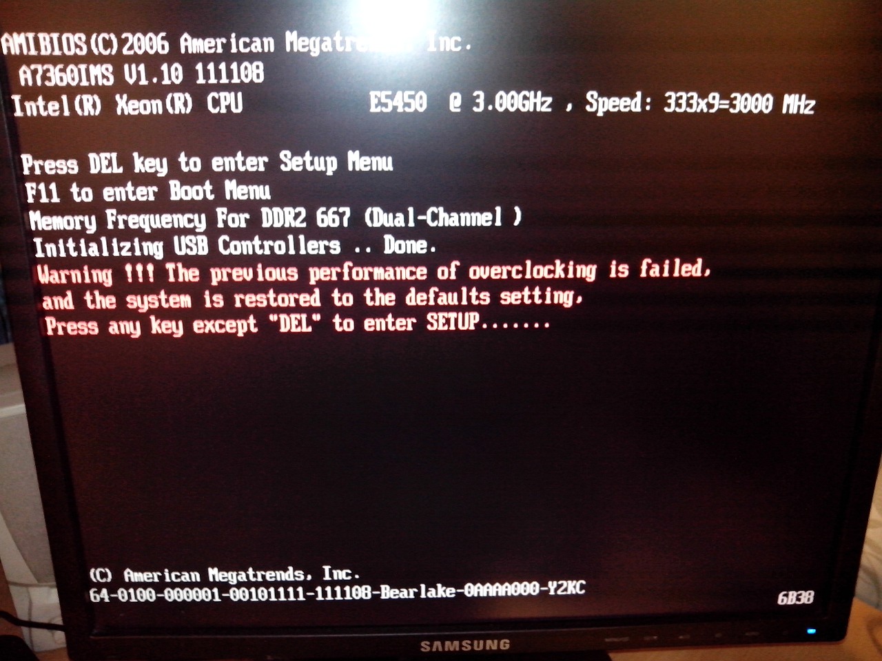

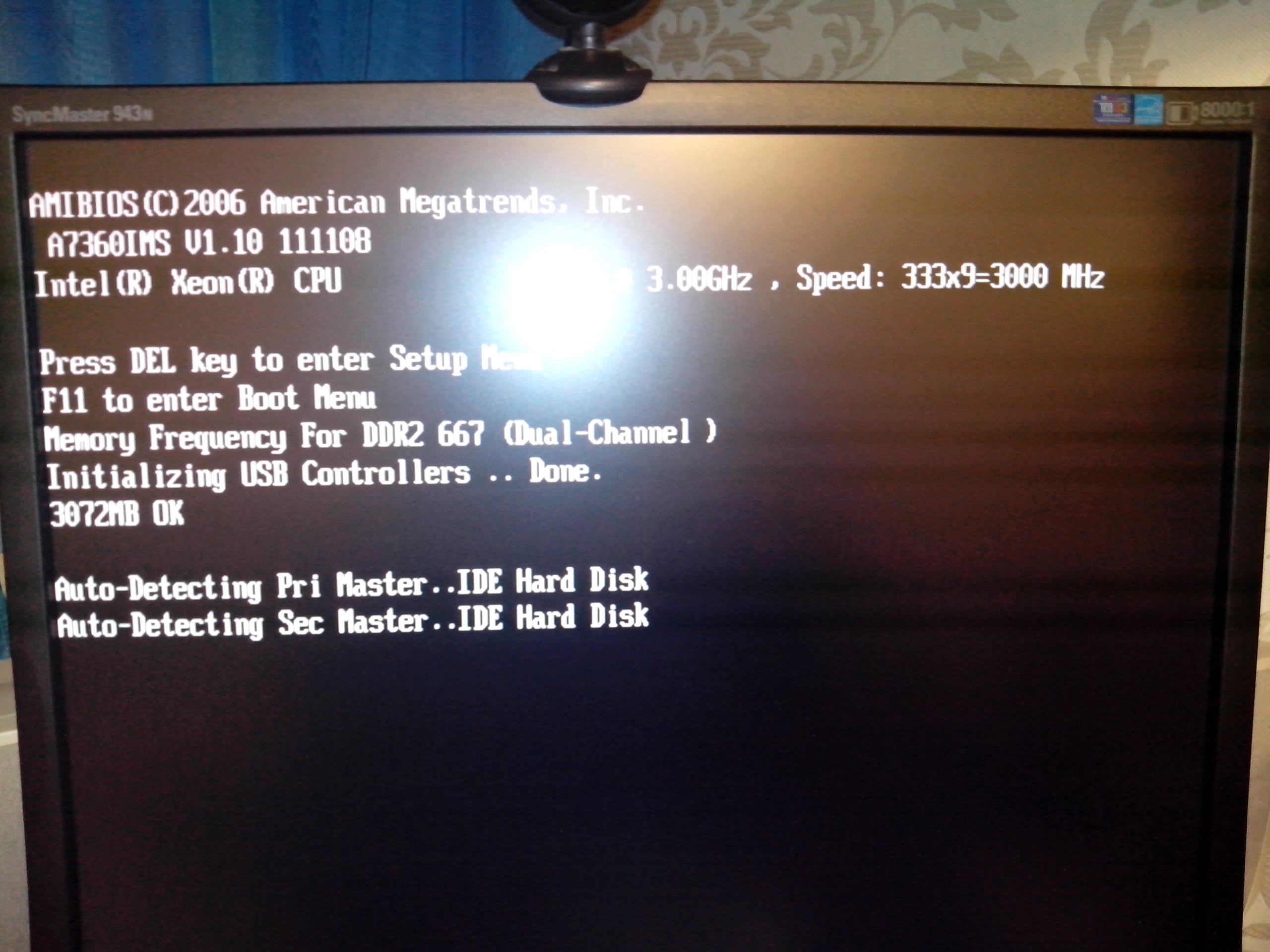

Коллеги нужна помощь.
Имею материнскую плату MSI MS 7360 P35 Neo-F S.N. 601-7360-010B0801106726.На плате На плате — ms-7360 ver 1.0. Процессор стоял Intel Core 2 Duo E4600 2.4 GHz, память DDR II 1024Mb PC6400 800 Mhz Kingston (KVR800D2N6K2/2G) dual kit, питание Microlab M4803 420W.
BIOS стоял 1.9 от 03/07/2008.
Заказал Xeon e5450 степпинг E0. Прошил модифицированный BIOS (возможно тут я «лоханулся») от MSI-P35NEO от IdeaFIX версия A7360IMS.1A0.
Смутил опыт человека который также ставил e5450 на мать MSI :
«версию биоса нужно шить строго по серийному номеру:
P35 Neo-F = 601-7360-040 = BIOS version 2.x
P35 Neo-FI = 601-7360-030 = BIOS version 1.x
G33 Neo-F = 601-7360-020 = BIOS version 1.x
P35 Neo-F = 601-7360-010 = BIOS version 1.x
В моём случае это P35 Neo-F s/n 601-7360-010 = BIOS version 1.x, что и подтвердилось удачной прошивкой биоса.)»
То есть как я понял для S.N. 601-7360-010 (а у меня такой), нужно шить BIOS версии 1.X. А такой я увидел именно у MSI-P35NEO, напротив P35NEo-F BIOS версии 2.
Прошил через AFUWIN. Перед этим сделал копию установленного BIOS версии 1,9.
Перезагрузился, сбросил настройки в дефолт. Все OK. Система работает со старым процессором, на новом модифицированном BIOS A7360IMS.1A0.
Таким образом проверил, что моя мать не превратилась в «кирпич».
Дальше дело за малым, срезал ключи, установил с e5450 с переходником.
Перезагружаюсь, вижу процессор определяет правильно E5450 @3,00 GHz Speed 333х9=3000 MHz
Дальше тест памяти, 3 планки по 1 Гб PC6400. Все OK, частоту поставил 667.
Дальше автодетект жестких дисков
Pri Master — IDE Hard Disk
Sec Master — IDE Hard Disk… и все на этом месте все висит.
Если выключить питание на блоке питания, а потом запустить комп, то надпись будет другая, после инициализации USB контролллеров появляется
Warning !!!The previous performance of overclocking is failed. and the system is restored to the defaults setting!
и все, дальше загрузка опять до жестких дисков и висяк.
Чего дальше делать, куда смотреть? Помогите, пожалуйста.

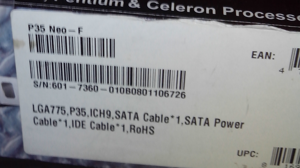

Прикладываю фото с коробки, там NEO-F указано и серийный номер. BIOS шил именно тот, который ты указал. надписи на матери те же что и у тебя, наклейка тоже есть с надписью Neo-F.
Обратил внимания на ошибки или этапы на которых виснет плата, сверился по ошибкам BIOS AMI и получается:
ошибка 6B38 - когда загрузка идет после выключения блока питания совсем - ошибка 38 - "Выполняется инициализация устройств на локальных шинах (с помощью механизма DIM-Device Initialization Manager)".
ошибка 0078 - когда загрузка идет после кнопки RESET - ошибка 78 - "Создается список устройств, с которых можно выполнить загрузку ОС."
Может блока питания не хватает? Я забыл что у меня блок питания оригинальный на 420 Вт заглючили и я давное его поменял на 350 Вт от FSP ATX-350PNR.
Может такое быть? Сколько вообще весь комп должен потреблять? У меня 2 жестких диска, DVD-Rom, видео GeForce GT 610 - она вроде 30 Вт должна потреблять, у этого Xeona максимальная рассеиваемая мощность 80 Вт, у моего старого Core 2 Duo - 65 Вт. По идее разница в 15 Вт не должны быть критичной, или я не правильно этот момент понимаю.

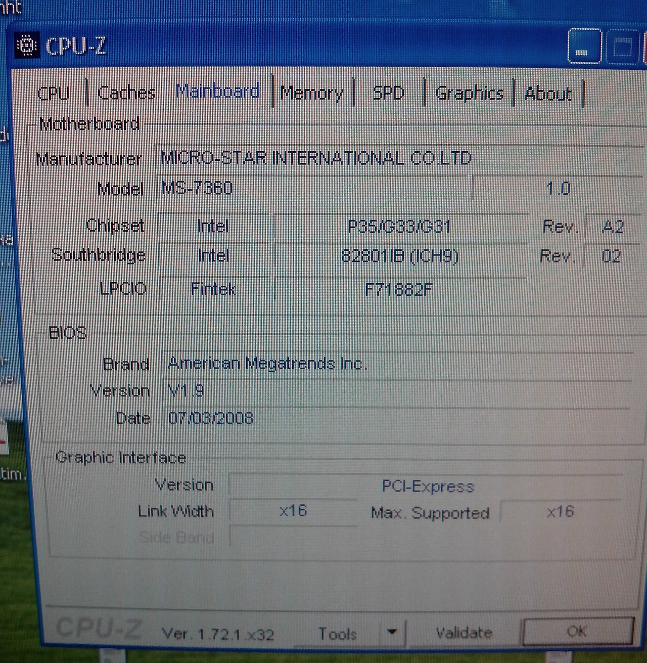

Update.
Поставил старый процессор Intel Core 2 Duo E4600, система запускается и работает стабильно. Перед заменой процессора на старый провел еще опыт, очистил CMOS перемычкой на плате, и отключил все жесткие диски и DVD-ROM, видел что система опросила флоппи дисковода. Но потом опять висяк и в BIOS не войти.
Комментарий к файлу: CPU-Z со старым BIOS

Регистрация: 16.10.2004
На коробке у меня тоже F указано. В маркировке после 601-7360-010 идёт K0708041922. Думаю что это просто серийный номер, а платы одинаковые.
