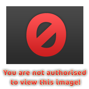

Регистрация: 10.05.2005
Фото: 3
15858
Как-то так =) А на uefi биосе вообще 16 на обе строчки.
На счет сбрасывал ли - много раз, каждый раз после перепрошивке например. Пробовал все, что есть на сайте - от f4 до uefi.
